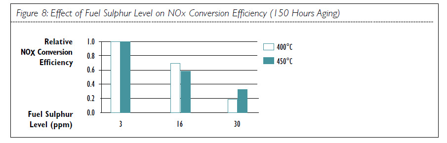

De plus le SO2 passant dans un catalyseur réagit plus avec les surface de contacts que le NOx, d'où la baisse de rendement du catlyseur et une augmentation des NOx à la sortie.
Source : ACEA
Donc pour le bien de nos moteurs et de notre santé, il fallait réduire le taux de soufre.
