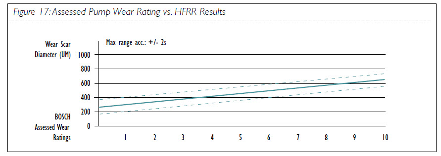

Les carburant doivent passer un test, ISO 12156-1.3 et ASTM D6079 avec comme résultat une usure de diamètre dans le test de moins de 400 microns nominal. Test appelé HFRR (High Frequency Reciprocating Rig)
Le test correspond à une bille que l'on fait glisser en mouvements de va et vient sur la face d'un cylindre étalon. Plus l'usure est grande, plus le contact entre la bille et la face du cylindre augmente. On mesure la dimension de la surface de contact (ce qui donne l'usure). Les 400 microns maxi sont basé sur des tests de Bosch. Wear Scar en ordonnée est le diamètre maxi d'usure. Source : ACEA
En dessous d'un résultat de 400 microns nominal, l'usure est normale et permets de longues durées de service des systèmes d'injection.... y compris sur les poids lourds parcourant plusieurs 100 000 km avant réfection du moteur.
Entre 400 et 550 nominal (approx) la durée des pompes se réduit et au-delà de 550 nominal approx le risque de défaillance à court terme est grand.
J'écris nominal car car un carburant, comme l'Excellium de Total donne une valeur maximum, son carburant étant inférieur ou égal à 460 microns. ce qui correspond à la ligne en pointillée haute. 460 maxi c'est selon la tolérance inférieur à 400 nominal donnant le résultat 3,5.

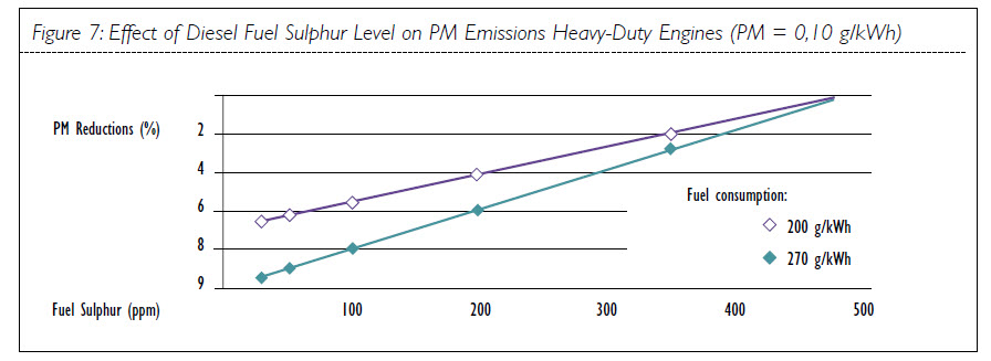

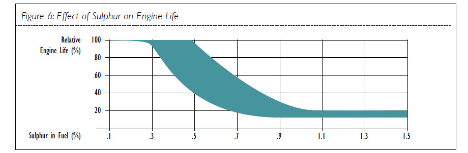

Pour deux raison principale : usure et corrosion du moteur, et réduction des émissions ( particules de combustion, acides).
En effet le soufre réagit avec l'oxygène lors de la combustion et avec l'eau contenue dans l'huile moteur (lors du démarrage une partie du gasoil passe la segmentation, en en fonctionnement une partie des gaz passent la segmentation).
Cela produit des acides corrosifs réduisant la durée du moteur (usure). Source : ACEA
Cela passe aussi dans l'échappement.
Par exemple le soufre avec l'oxygène produit du SO2 (dioxyde de soufre lors de la combustion, puis, toujours dans la chambre de combustion et après dans l’échappement , se transforme, en partie, en SO4 (sulfate), qui est un sel de l'acide sulfurique H2SO4.
Le SO4 et l'eau produit par la combustion vont se combiner avec des particules de carbone et donc produire des particules plus lourdes. Le taux de PM augmente avec le taux de soufre : Source : ACEA
Donc un taux de soufre plus important "colmate" plus rapidement un FAP
De plus le SO2 passant dans un catalyseur réagit plus avec les surface de contacts que le NOx, d'où la baisse de rendement du catlyseur et une augmentation des NOx à la sortie. Source : ACEA
Donc pour le bien de nos moteurs et de notre santé, il fallait réduire le taux de soufre.
