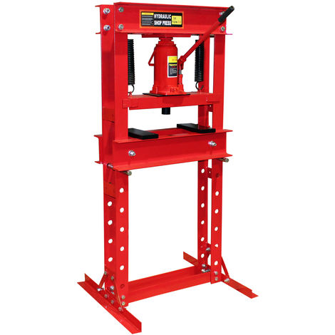

La mienne (m... in china) :

SalutRR VM 1992 a écrit :Il y a apparemment encore des finitions à apporter comme les ressorts de rappel qui sont difficile à trouver
On peut la trouver ici :
https://www.manomano.fr/p/presse-hydrau ... 2t-2117711
ou là :
https://www.amazon.fr/Best-Autobest-320 ... B00BBU5CYM
https://www.cdiscount.com/auto/outillag ... 20651.html
J'ai la même et franchement c'est très bien pour un usage occasionnel comme le mien !

Oui pour emmancher des roulements ça va va mais pour extraire des silentblocs de barre Panhard elle est trop juste ; une 20 tonnes serai préférablecasa a écrit :
A plus
Re: Presse d'atelier 30 tonnes maison
Bonsoir,RR VM 1992 a écrit :Oui pour emmancher des roulements ça va va mais pour extraire des silentblocs de barre Panhard elle est trop juste ; une 20 tonnes serai préférable
Je suis du même avis. Pour monter des pièces neuves, c'est généralement assez facile. Pour démonter des pièces soudées par la rouille, 20 T sont parfois indispensables. C'est parfois impressionnant quand ça se décolle.
