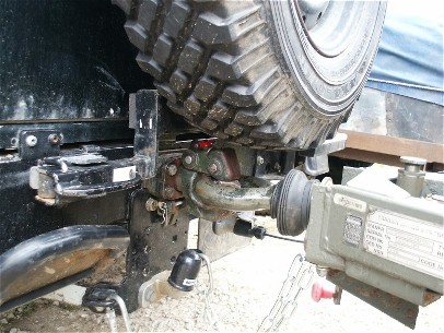

Tu peux voir sur la photo jointe un anneau fixe sur une FV2381 et un crochet Nato déverrouillé en rotation. Tu pourras voir aussi que le crochet passe juste sous le bras du porte roue Kaymar. L'avantage du crochet Nato est que tu peux le verrouiller en fonction de l'anneau de la remorque tractée. Par contre, il y risque d'accident si il n'y a pas respect de la règle précédemment rappelée:
- anneau fixe ==> crochet déverrouillé en rotation,
- anneau tournant ==> crochet verrouillé en rotation.
Les autres cas sont accidentogènes:
- anneau fixe & crochet verrouillé,
- anneau tournant & crochet déverrouillé.

Petit rappel pour info, il existe en plus du crochet Nato que nous connaissons, réf NRC2051 d'origine Dixon Bates, un crochet de marque Rockinger (http://nakatanenga-tours.de), réf VG74059, conforme à la norme DIN 74054. Il se monte également sur les Def mais est par contre un peu plus "saillant".
Après avoir conduit l'ensemble Def 110 et FV2381 sur route ou sur chemins, à vide ou en charge, je trouve l'ensemble est très homogène.

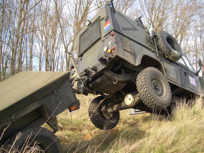

Je confirme ce que disait Gabach et qui est par ailleurs conforme au document Nato ci-joint qui confirme " anneau fixe / crochet tournant ". Le crochet Nato type Dixon Bates offre un possibilité de verrouillage pour prendre en compte les anciens matériels, notamment les anciennes Sankey qui ont un anneau tournant.
Par aileurs, la photo (extraite d'un document http://www.emlra.org) jointe montre un accident résultant d'un non respect de cette règle.
D'ou l'apposition de l'étiquette gravée sur l'anneau.

Bon, le lien avec le document n'a pas fonctionné, donc voici le site du Nato direct: http://www.int/docu/stanag/4101/sta4101f.pdf. J'espère que cette fois-ci ce sera la bonne. J'en profite pour mettre une photo trouvée sur un site anglais et où l'on voit bien le crochet"tournant".
On peut supposer qu'il y a eu un début de marche AR "virile" et que la remorque a "buté" sur un obstacle...
Bonne journée

Re: Remarque sur le remorquage à l'aide d'un crochet NATO
Robin a écrit :On peut supposer qu'il y a eu un début de marche AR "virile" et que la remorque a "buté" sur un obstacle...
Ou plutôt que le verrouillage du frein à inertie a été oublié!

Possible mais dans ce cas, il faut vraiment insister ...

J'ai du mal à imaginer que ce soit la non-rotation de l'attelage qui ait pu faire "virer" l'ensemble comme ça. Il me semble qu'un des éléments (timon ou crochet) aurait du céder bien avant.
Personnellement, j'ai arrêté l'utilisation des crochets et anneaux.
J'ai monté une rotule sur la traverse arrière du 110, et une tête Alko sur le timon, qui est libre en rotation.
Avec ça, pas de tout terrain, mais du mauvais chemin, avec parfois près de 5T derrière (ooooopsss :oops: ), et tout va bien.
J'ai juste cassé un boulon de la tête d'attelage au début, sans doute défectueux, puisque maintenant, plus de soucis.
Un conseil: virez vos anneaux!
