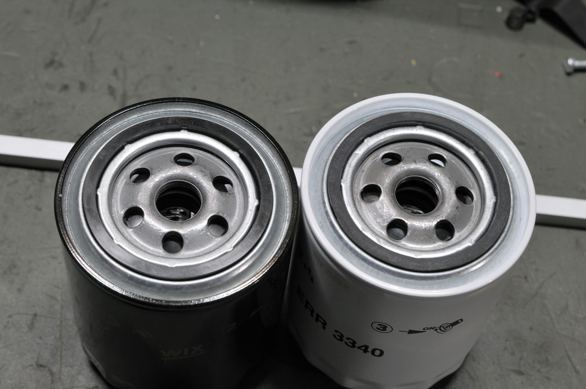

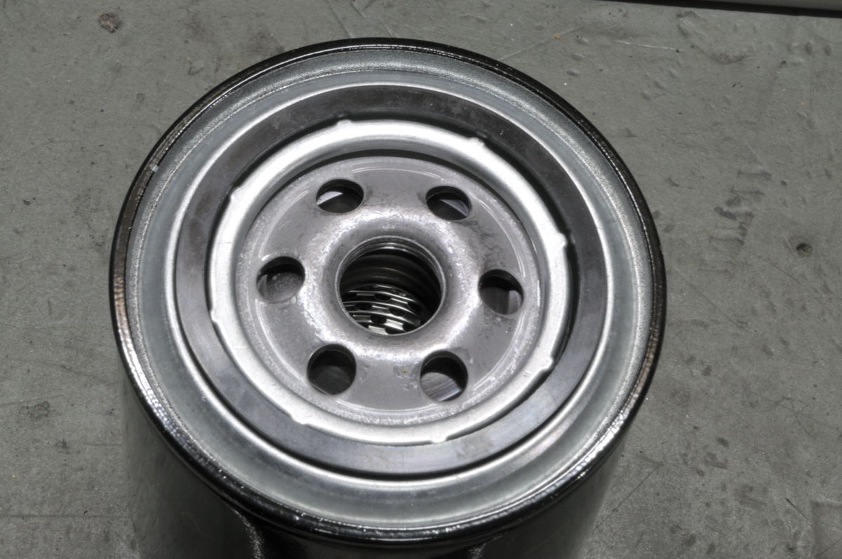

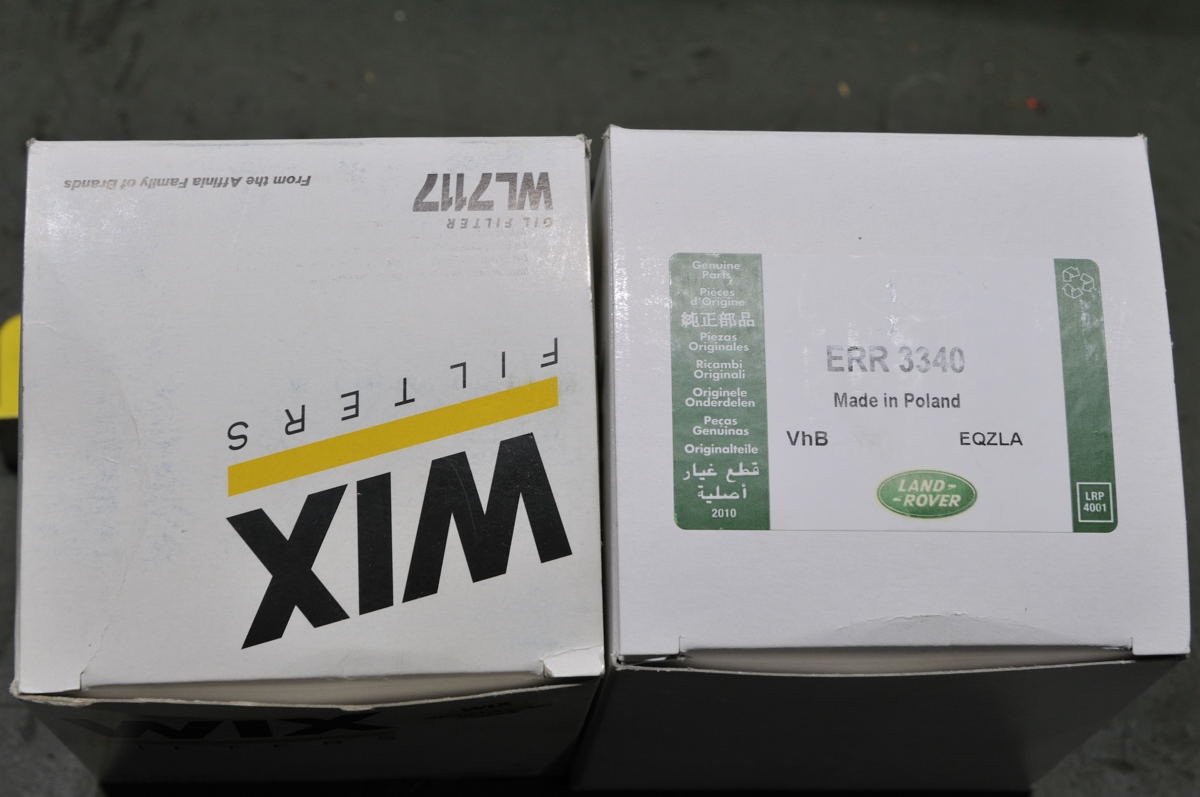

Le filtre à huile pour les moteurs 2.5 essence ou diesel, 2.5Td, 200 et 300 Tdi et j'en oublie, le fameux ERR 3340 coûte aujourd'hui 16,80€ en concession.
Je me suis mis en quête du Saint Gral, je veux dire du filtre à huile, frère jumeau, du ERR 3340.
J'ai vu beaucoup de filtres, souvent fait à l'économie par rapport à la pièce d'origine.
Et puis chez un distributeur de pièces auto grand publique, je suis tombé sur le filtre WIX ref WL7117 à 11 €. WIX ??? Un nouveau produit ménager ?
Ben non, un des leader de la filtration en Amérique du Nord.

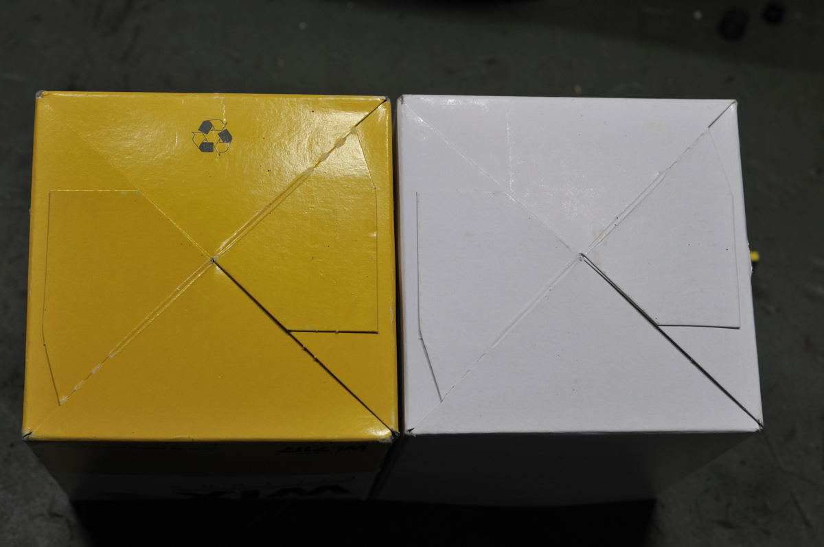

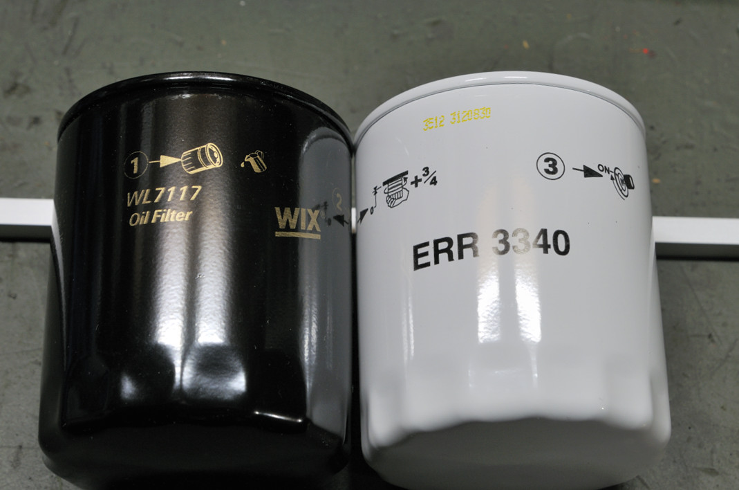

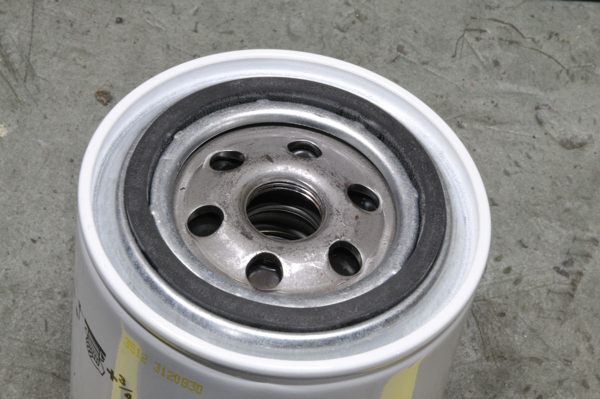

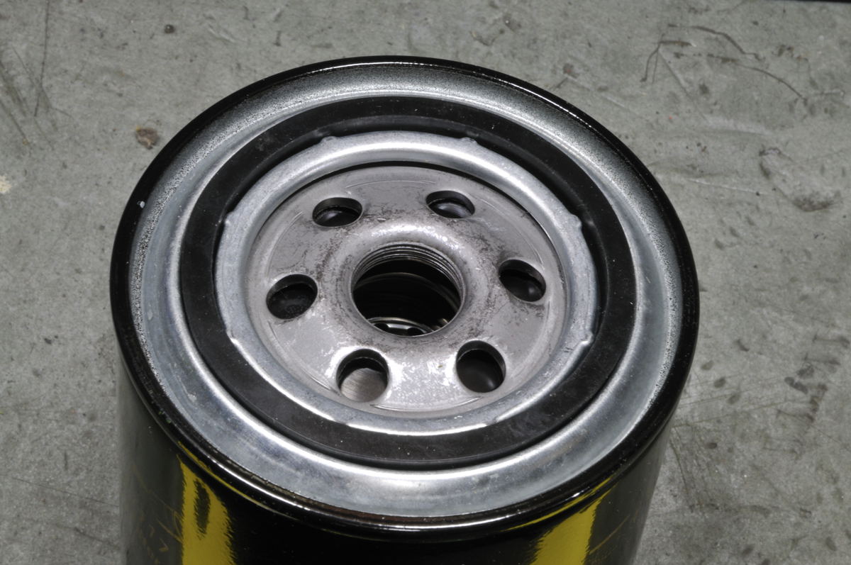

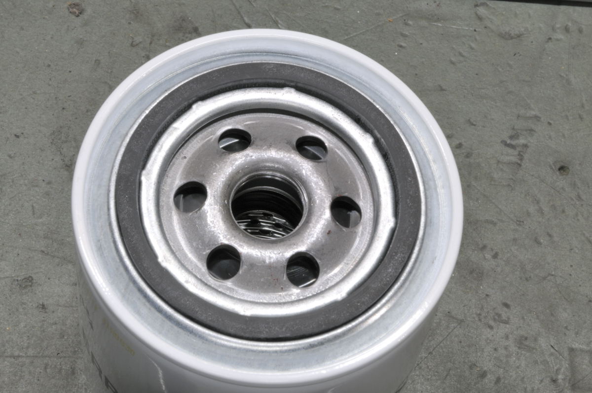

Je vous laisse juge :
Emballage : haut
Emballage : haut
Emballage : bas
Emballage : bas
Notons que les pictogrammes 1 et 2 sont quasi les mêmes, et les 3 et 4 sont les mêmes.
En regardant avec une lampe de poche à l'intérieur, ce sont les mêmes.

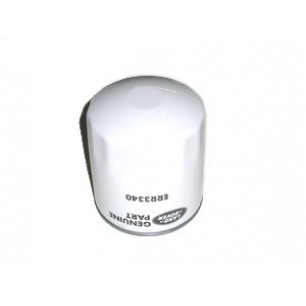

As tu bien regardé la photo du filtre sur leur site ?
Moi, si.........
Ce n'est pas un filtre "origine Land Rover".
Cela fait 32 filtres "Origine LR achetés en concession" que je change depuis 1996, et tous les filtres ont les repères pour le vissage.
Il n'y a aucun repère sur celui de la photo.

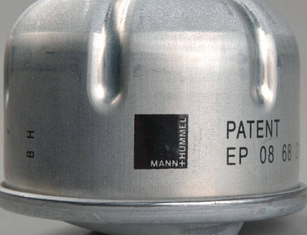

Une petite photo "piquée" sur un forum LR argentin :
made by mann
made by mann

Le MANN cité plus haut a peut être un excellent élément filtrant, mais il semblait tellement avoir été construit à l'économie. Par contre un filtre peut paraitre de bonne qualité et avoir un élément filtrant basique.
Moi, si.........

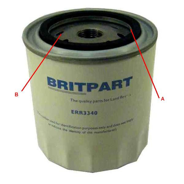

Salut pater,
Si j ai bien compris je me suis fait avoir en pensant faire des économies en achetant ceci.
http://www.land-service.com/defender-20 ... 0-tdi.html
Moi qui pensait qu' une référence était suffisante......

polo1979 a écrit : Si j ai bien compris je me suis fait avoir en pensant faire des économies en achetant ceci.
Je ne sais pas si tu t'es fait avoir ou non.
Mais regarde juste, et compare avec mes photo du filtre origine :
A) l'épaisseur de l'épaulement retenant le joint qui sera écrasé. Le joint sera moins bien tenu.
B) l'épaisseur de la tôle que tu peux voir au niveau des trous. Très grosse différence là.
Très clairement le filtre marqué Britpart coûte nettement moins cher à fabriquer et est bien moins rigide.
Perso, je n'aurait jamais acheté.
