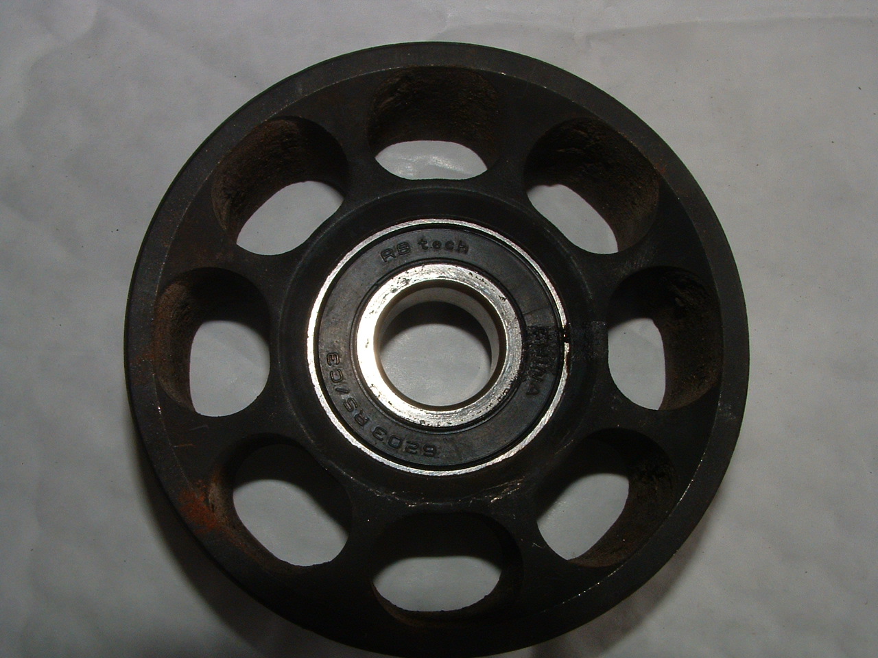

Salut Pater,nanard833 a écrit :Salut,The Pater a écrit :Juste une question, par curiosité. Le roulement de galet tendeur vendu par Best of Land, c'est quelle marque ? A+
Eh bien à vrai dire j'ai pas relevé la marque![]()
Par contre j'ai conservé celui qui était monté sur le tendeur d'origine LR : c'est un NTN 6203 T2 X3 C3 c'est quoi cette marque? c'est bon ça?A+
J'ai enfin ta réponse car j'ai dû déposer le tendeur pour démonter le support de pompe à eau afin d'accéder au joint pistolet.
Il s'agit de la marque "CHINA".....inscriptions:6203 RS/C3 R8 (ou RB?) tech et tiens toi bien il est rincé au bout de 6000 bornes seulement!! La graisse s'est barré (on distingue bien la fuite) sur le mot CHINA! et il tourne à sec! Le NTN d'origine parait neuf à côté.
Je les retiens chez Best of Land (je pensai naïvement qu'ils testaient leur produit, mon C** oui) car rester en carafe pour une merde de roulement chinois c'est pas top du tout!A+

Non, "China" ce n'est pas la marque, mais le pays de production. Il est fabriqué à WUXI en Chine, mais la marque c'est RBI (Roller Bearing Industry), qui est une marque américaine basée à Los Angeles. La qualité de leurs roulements est divisé en deux (d'après eux). Marquage RBI : pour applications normales et RB tech : pour les hautes perfs.nanard833 a écrit : Il s'agit de la marque "CHINA".....inscriptions:6203 RS/C3 R8 (ou RB?) tech et tiens toi bien il est rincé au bout de 6000 bornes seulement!! La graisse s'est barré (on distingue bien la fuite) sur le mot CHINA! et il tourne à sec!
S'il est vraiment sec comme tu l'écris, c.à.d. qu'il n'y a plus de graisse, c'est effectivement un problème. As tu une photo du roulement ouvert ?

Dans l'urgence, j'ai remonté le CHINA de 6000 KMS de best of land, mais dès son remplacement je l'ouvre et flash A+
