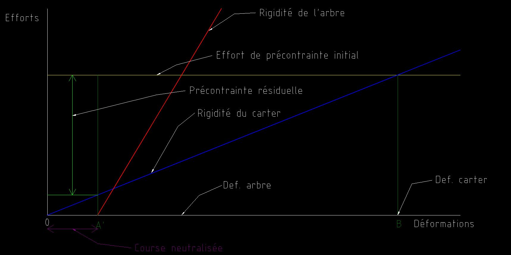

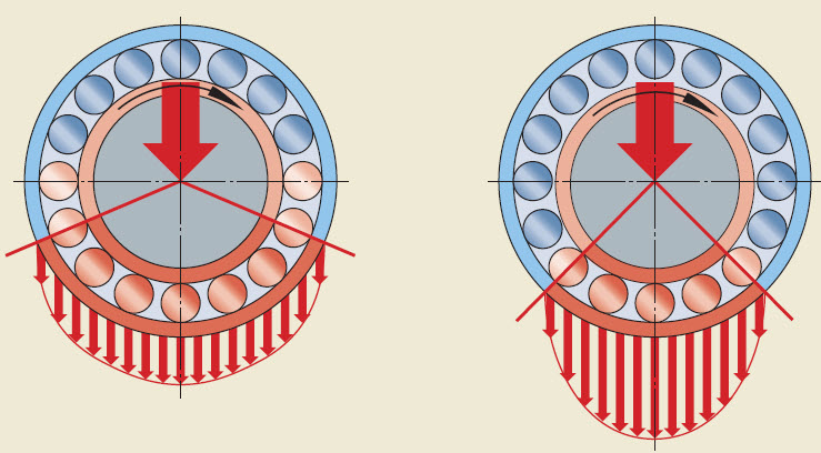

Mais je ne comprends pas bien la courbe bleue quand elle fini par une droite au ratio 1 . Le renvoi indique que là tous les éléments roulants sont chargés.
Cela veut dire quoi exactement :
« Tous les éléments roulants » : tous les rouleaux ou billes?
« Sont chargés » : quelle charge ? Une charge initiale maxi de précharge ?
Pour le coté « courbe » de la courbe, Il y a toujours une charge résiduelle sur un roulement même monté avec du jeu ?

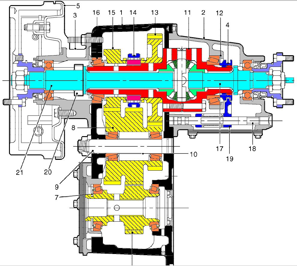

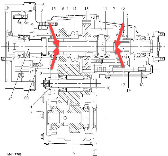

The Pater a écrit : 21/07/2022 13:55 Or dans la LT230, les roulements supportant le diff, sont en X (back to back)
Ne serait-ce pas plutôt le train intermédiaire qui est monté en "x", serré sur son arbre et non par le carter, puis le pignon d'entré et le diff montés en "o", serrés par le carter?

Lbarbar a écrit : 22/07/2022 8:43 Mais je ne comprends pas bien la courbe bleue quand elle fini par une droite au ratio 1 . Le renvoi indique que là tous les éléments roulants sont chargés.
ratio 1 indique que tous les éléments roulant (billes ou rouleaux) sont chargés. 1 = 100%
La charge durant le fonctionnement. Tu peux ne pas avoir de précharge au montage, puis une précharge se crée en cours de fonctionnement due aux dilatations thermiques. Et le contraire.
Le diagramme est pour une charge radiale. Même avec du jeu radial, il y a toujours des éléments roulant de chargés.
Si le jeu radial augmente, pour la même charge radiale externe, la charge sur chaque éléments roulant augmente puisqu'ils sont moins nombreux.
Ce diagramme s'applique aux roulements à rouleaux coniques, même si la précharge appliquée est axiale. Car à cause de l'angle de contact, toute charge axiale crée dans le roulement une charge radiale. Et le contraire.
Note bien que si, par exemple une charge radiale externe, dues aux engrenages de la BT par exemple, est suffisamment élevée, cela crée une charge axiale allant dans le sens contraire de la précharge et cela peut créer du jeu radial et moins d'éléments roulant supportant la charge. Mais le deuxième roulement voit alors une charge axiale supplémentaire qui s'ajoute à la précharge initiale (et puis peut être un peut de radial selon la répartition des efforts.....
C'est bon, tu suis ? :D

Lbarbar a écrit : 22/07/2022 11:53 Ne serait-ce pas plutôt le train intermédiaire qui est monté en "x", serré sur son arbre et non par le carter, puis le pignon d'entré et le diff montés en "o", serrés par le carter?
Nope, c'est tout le contraire.

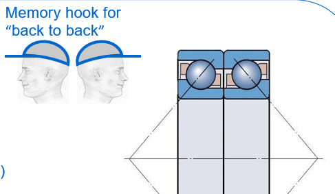

le X et O sont "dessinés" par les droites passant par les surfaces de contact entre rouleaux et pistes
Donc bien en X pour le montage supportant le diff :
Dans le langage international, on n'utilise pas X ou O, mais back to back et face to face :

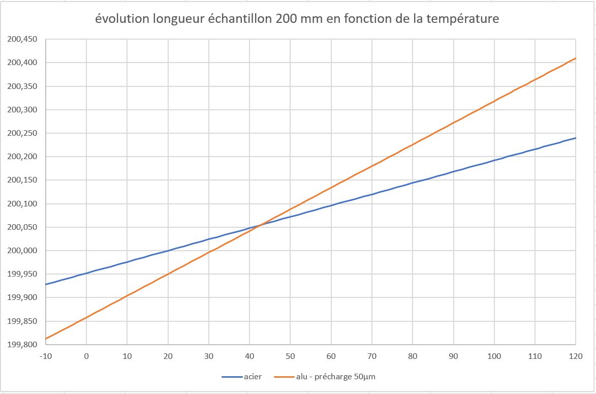

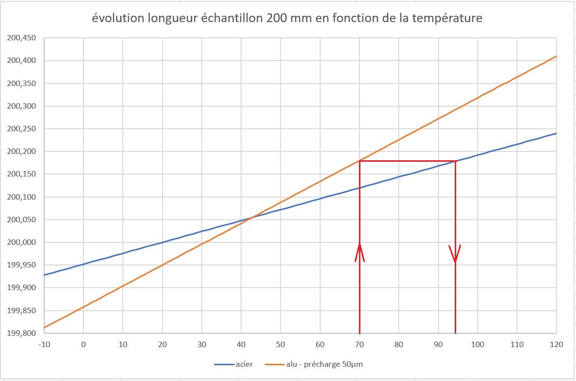

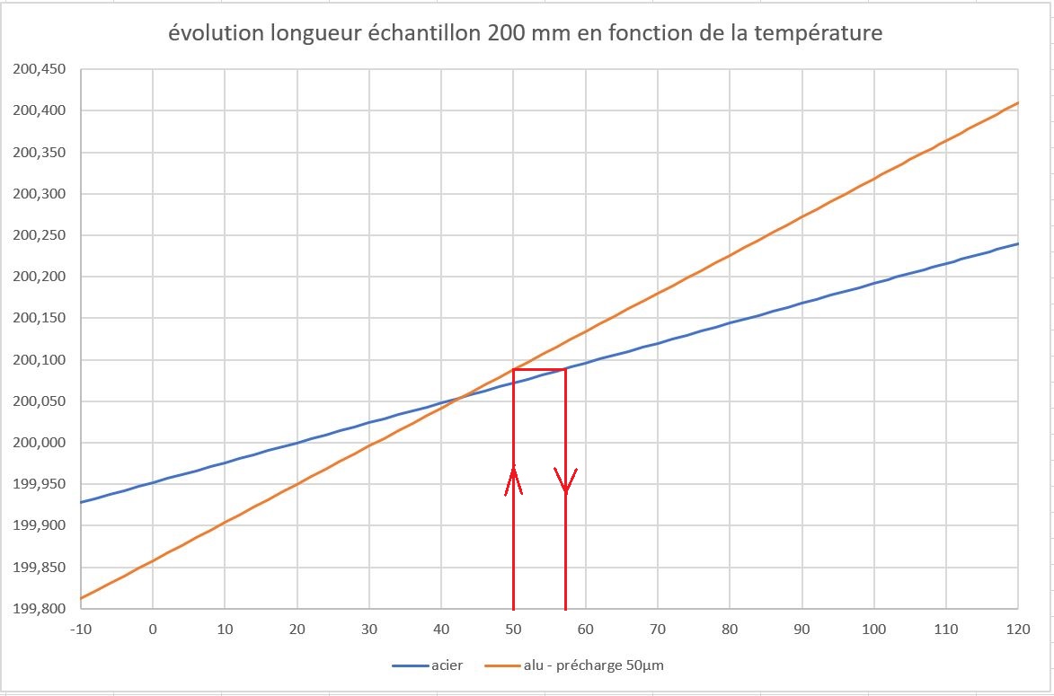

Malgré tout, je vous partage un graphique, qui représente l'évolution dimensionnelle d'une éprouvette de 200 mm en acier en fonction de sa température moyenne et de celle d'une autre éprouvette, qui elle serait en alu et à laquelle on à retranché 50µm (ou 0,05mm) symbolisant la fameuse précharge de montage.
Je n'ai pas réussi à faire afficher les unités des axes mais vous devinerez qu'il s'agit de °C et de mm.
Puis j'ai tracé un scénario ou l'alu serait à 50°C et j'ai cherché la valeur à atteindre par l'acier pour conserver une précharge. Voici mon raisonnement :
Résultat, l'acier doit atteindre 58°C pour rester "plus grand" que l'alu
Puis idem avec l'alu à 70°C :
Là, l'acier doit atteindre 96°C pour rester "plus grand" que l'alu
Avec ma petite expérience (1 BT refaite et seulement 2500 km parcourus pépère), je me suis quelque fois couché sous la machine pour passer la main par-ci par là et "ressentir" les différentes températures qui règnent un peu partout. A ces occasions, j'ai vite fait le constat que la BT, alors même que je ne sollicitais pas beaucoup mon engin et qu'il faisait frais (une dizaine de degré dehors), montait fort en température : mes doigts pouvaient toucher la BT mais pas rester dessus sans douleur. J'avais donc estimé la température de la peau du carter alu à 50°C. La prochaine fois, que je ferais cela, je m'équiperais d'un appareil adéquat, pour être plus précis.
Voilà pourquoi j'imaginais qu'avec des températures de plein été, en tirant sur la machine, il devait être aisé de perdre la précharge de 0,05 mm ...
Mais bon, comme le dit Pater, le fonctionnement d'un roulement sans précharge est courant, et n'est pas anormal.
Alors peut-être que la BT ne s'en porte pas plus mal ...
Mais vu cette conception alu/acier, faible capacité d'huile, je continue malgré tout de penser qu'il est assez facile de ruiner une BT en raison d'une mauvaise précharge initiale et d'une mise sous pleine charge dans des conditions défavorables (forte chaleurs, mauvais refroidissement ...)
En tout cas, cette réflexion m'aura au moins permis d'encore mieux comprendre les enjeux de la montée en température en plein hiver avant mise sous pleine charge !!!

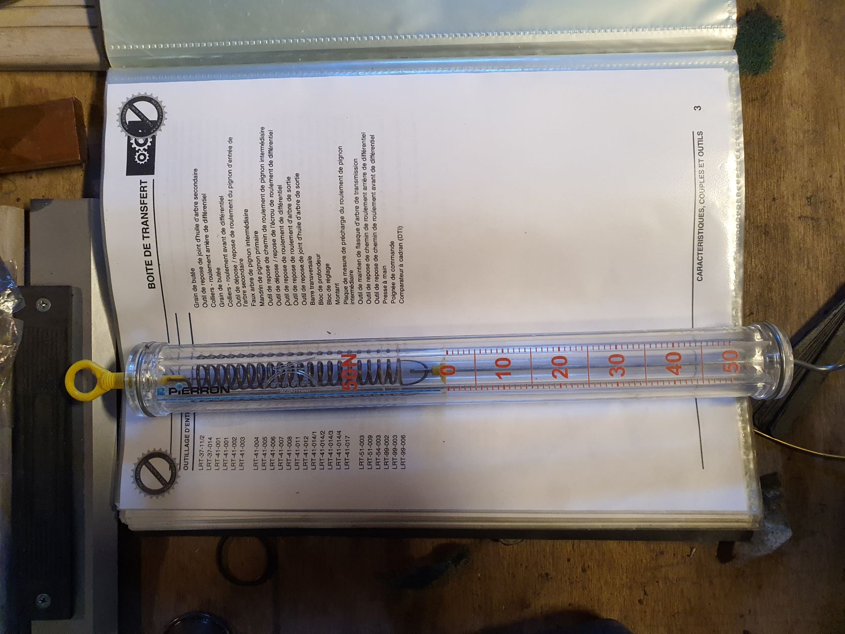

Alors je me suis équipé d’un palmer que je possède depuis longtemps et d’un peson que j’ai choisi en newtons chez un fournisseur de matériel scolaire sur le NET pour une somme modique et d’une qualité tout à fait honorable.
Une récap sur les manuels que j’ai pu glaner:
J’ai arrondis les 103mm de diamètre du train intermédiaire à 5cm de rayon par simplification.
Dans la même idée j’ai calculé le rayon de l’outil LR à 2,5cm pour le pignon d’entrée
Pignon d’entrée:
1987 range rover casa clé dyn 0,56 à 2,25N.m
1989 disco clé dyn 0,56 à 2,25N.m
Ficelle R=2,5cm 2,26kg à 9kg
2001 Manuel LT230T -0,05mm
Train intermédiaire:
1987 range rover casa clé dyn 0,56 à 1,69N.m
Conversion casa Ficelle R=5cm 1,1 à 3,35kg
1989 disco Augmentation de couple sur pignon d’entrée:
Ficelle R=2,5cm +3,7kg
Conversion Lbarbar en directe sur train intermédiaire:
Ficelle R=5cm 1,85kg
PUIS, au point mort, il faut monter le train intermédiaire dans le carter et mesurer le couple de rotation résistant du train d’engrenages résultant:
Clé dyn Cpe + Cti = 2,2N.m
Si le couple de rotation est incorrecte, il faudra recommencer le réglage de la précharge de roulement du train intermédiaire.
Différentiel:
1987 range rover casa 0,56 à 1,69N.m
1989 disco Ficelle sur moyen cannelé 1,36 à 4,53kg
Ou clé dyn 0,56 à 1,69N.m
Il est ajouté:
Ceci est applicable aux roulements neufs ou usagés. Le couple résistant se situera plutôt vers le haut pour les roulements neufs et plutôt vers le bas pour les roulements usagés.
Voilà,
J’espère qu’il n’y a pas d’erreurs.

Oups, j'ai oublié de préciser sur mon intervention précédente, que la valeur dimensionnelle de départ était faite à 20°C ...
Donc à 20°C on a 200mm pour l'acier, et 200-0,05 = 199,95 pour l'alu ;-)

PAULIN a écrit : 24/07/2022 10:43 Voilà pourquoi j'imaginais qu'avec des températures de plein été, en tirant sur la machine, il devait être aisé de perdre la précharge de 0,05 mm ...
N'oublies pas que la dilatation radiale existe aussi. Et en général la bague intérieure est plus chaude que la bague extérieure, donc réduction du jeu radial, ou augmentation de la précharge radiale.

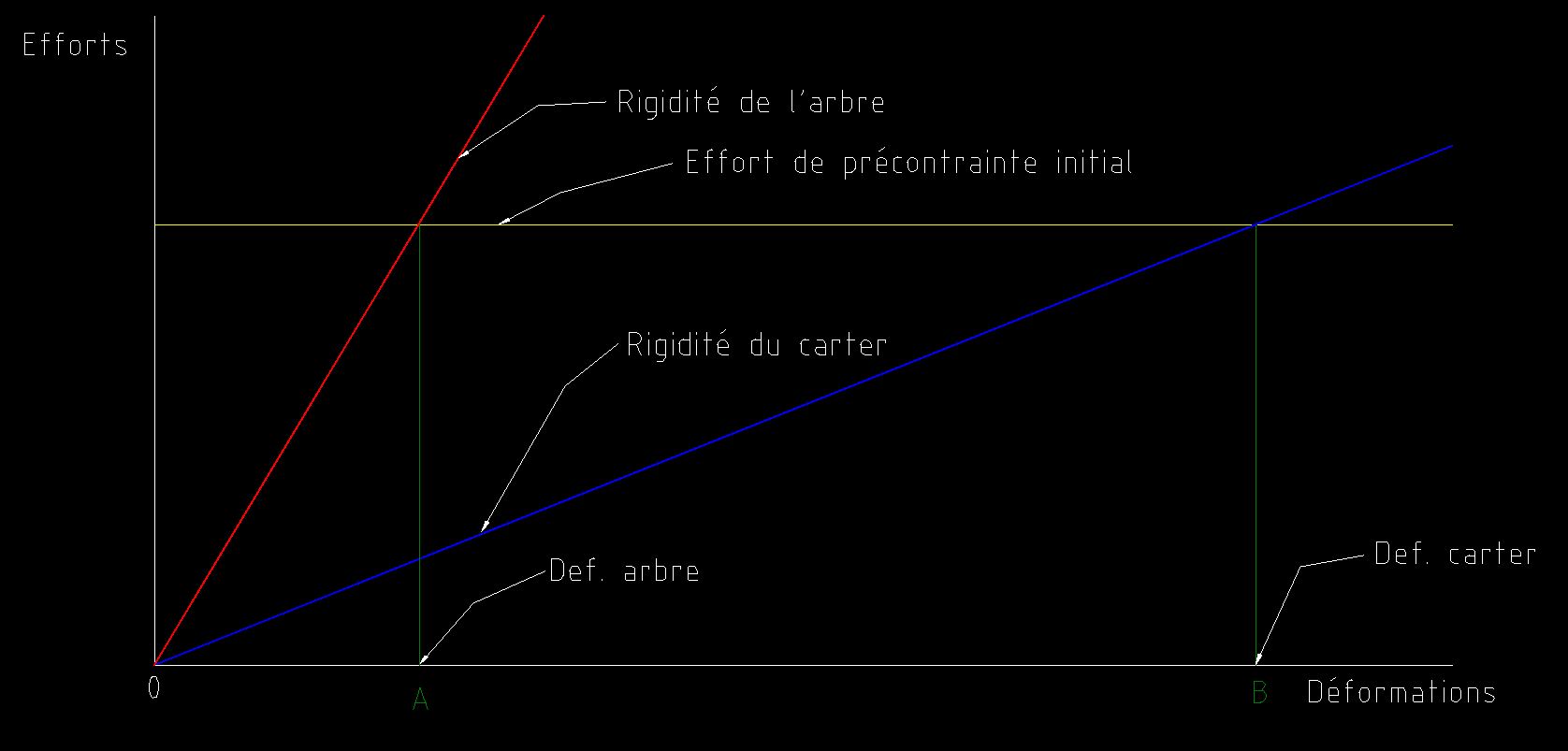

Son point faible est l’absence de prise en compte de la déformabilité des pièces (rigidité) ce qui te conduit à sur-évaluer l'effet de certains paramètres.
À ce stade et en ce qui me concerne, il me semble qu’il n’est plus satisfaisant de te répondre via des calculs de coin de table ou autres considérations issues d’une pratique professionnelle qui te feront rester sur ta faim ; il faut aller plus dans les détails.
C’est ce que je vais essayer de faire.

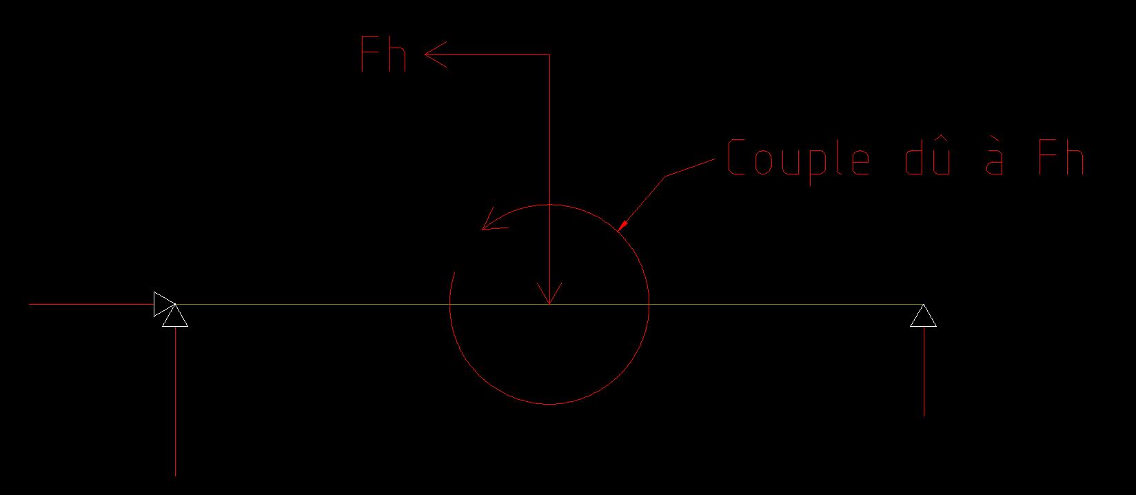

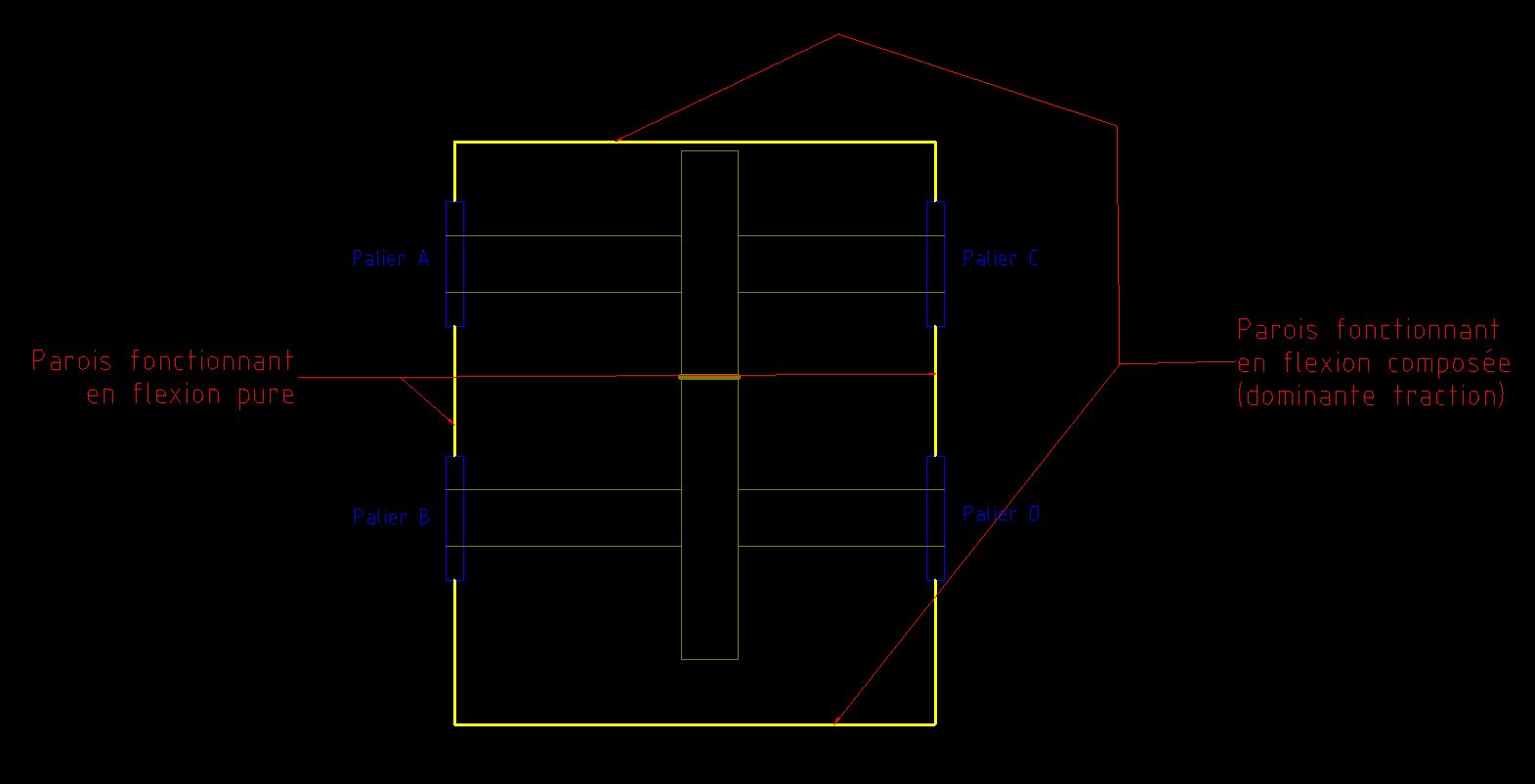

Une boîte de vitesses est assimilable à un ensemble comportant plusieurs poutres (les arbres) reposant sur un support unique (le carter) qui les porte et les protège des agressions extérieures.
Le croquis suivant résume le problème. On trouve deux arbres (en vert), quatre paliers (en bleu) et le carter (en jaune) qui est fixé sur le châssis :
Lorsque les pignons transmettent un couple, deux types de forces apparaissent : des forces radiales (verticales sur le schéma) et des forces axiales. Comme déjà évoqué pour l'ATB, les forces axiales résultent de la taille spirale des pignons. Il n’y en aurait pas avec des dentures droites.
Ces forces concernent les deux arbres et pignons du schéma et sont de signe égal et opposé pour chacun d'entre eux.
Les deux arbres sont donc soumis à une flexion pure à cause des Fv et la moitié seulement de leur longueur est soumise à une compression pure provoquée par les Fh.
Dans le schéma, l'arbre du bas est repoussé vers le bas par Fv et c'est le contraire pour l'arbre du haut, qui est soumis à une force dirigée vers le haut Fv (tracée en pointillés).
On considérera que le palier B reprend la poussée au vide de Fh et C encaisse Fh en pointillés. Mais l'inverse peut se produire, cela dépend du sens de marche.
Je ne vais pas développer davantage les histoires de flexion composée régnant dans la parte des arbres encaissant la compression ; ce qui est intéressant à ce stade, c'est le comportement des paliers.

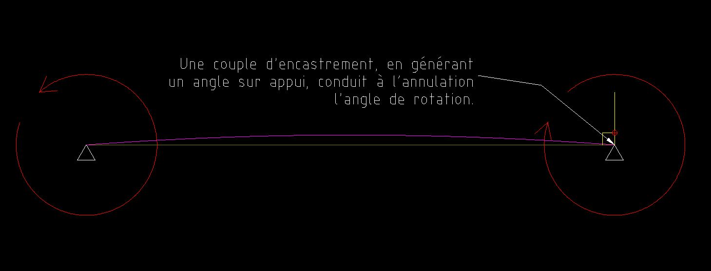

Si on représente ce système selon les codifications habituelles en Résistance des Matériaux (RdM), on obtient ceci :
On note que, outre le moment fléchissant dû à la réaction radiale de la denture, la poussée due à la forme hélicoïdale des engrenages crée également un moment de flexion qui surcharge le palier gauche et décharge le palier droit. Le palier gauche est donc soumis à une force verticale d'intensité supérieure à celle reprise par son compère de droite et à un effort normal valant Fh.
Sur ce schéma, on voit que ce système est isostatique ; en clair, si on retire un appui (les flèches blanches) tout se casse la gueule.
Si on veut encore moins se compliquer la vie avec les variations de longueur des arbres et du carter, on peut mettre l'appui de droite sur « roulettes » (il faut imaginer des petites roues sous le triangle de droite).
Ce n’est pas une blague, ce type d’appui existe! :D Des ponts pesant plusieurs milliers de tonnes reposent sur des appareils d'appuis dits glissants, dont le rôle est d'absorber les dilatations thermiques des tabliers en béton ou en acier. Sans cela, les tabliers exerceraient des efforts colossaux sur les culées ou les piles avec, à la clef, un risque d'effondrement par flambement des piles... :sm11:
Formulé autrement, on touche du doigt un intéressant problème : plus la conception d'un système est merdique (on va rester dans le politiquement correct et juste qualifier de lourdingue ou de techniquement daté le choix des British :twisted: ) plus on galère en modélisation et en calcul et, surtout, plus on laisse traîner de variables difficiles à maîtriser dans les équations, variables qui, d’ailleurs, ne font pas toujours bon ménage avec la robustesse et la sécurité de l’objet étudié.
Comme l'a indiqué fort justement le Pater, des roulements coniques sont très rigides et nécessitent des réglages dont la détermination exige de prendre en compte un tas de paramètres pour que leur fonctionnement soit correct.
Par contre, toujours selon les principes de la RdM, avec ces roulements, on a transformé notre système isostatique tout simple en usine à gaz. Plus précisément, en système hyperstatique.

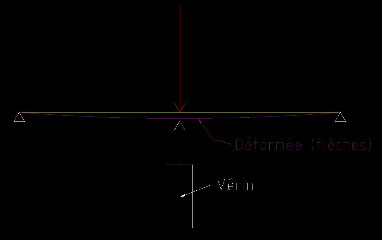

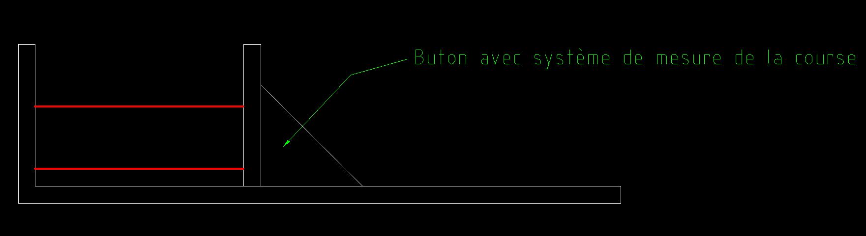

C'est quoi, ça?
Le croquis suivant montre comment réagit une poutre (en vert) reposant sur deux appuis (en blanc) et soumise à mi-portée à un effort vertical (en rouge). La couleur magenta donne une idée de la déformation de cette poutre sous l'effet de la flexion. Dans ce cas simple, la contrainte de flexion est maximale à mi-portée ainsi que la flèche :
Noter que, là encore, si on retire un des appuis, la poutre se casse la gueule.
Plus on va vériner, plus la valeur de la flèche va diminuer. Et à un moment, notre vérin va finir par encaisser la totalité de la force qui était supportée par la poutre. Celle-ci ne portera plus sur ses appuis et les contraintes de flexion qui la sollicitaient auront totalement disparu :
Si on veut maintenir un certain effort de flexion dans la poutre, on laissera subsister une certaine flèche. Formulé autrement, à présent, un lien existe entre la déformée (la flèche) et les efforts régnant dans la poutre. Le système est devenu hyperstatique : l'introduction d'un appui supplémentaire a complètement redistribué les réactions d'appui et les efforts dans le matériau.
Quel est l'intérêt de se compliquer ainsi la vie? Tout simplement parce l'introduction d'appuis surnuméraires réduit fortement les efforts dans les points sensibles d'une structure (dans l'exemple, la zone des efforts maxima se situait à mi-portée). Autrement dit, on s'affranchit des limites de résistance de certaines parties de la structure ce qui permet, par exemple, d'augmenter les portées, le prix à payer étant un accroissement significatif de complexité de la conception et des calculs.
Le fait d'avoir introduit deux roulements coniques a pour conséquence l’apparition d’un quasi-angle droit entre le carter et l'arbre.
Pourquoi ?
Sur le schéma précédent, on note que la déformée de la pièce (l’arbre) formait sur appui un « certain » angle avec l'horizontale. Ramener cet angle à 0 nécessitera un couple de flexion qui, comme le vérin de tout à l'heure, déformera l’arbre dans l’autre sens afin de le remettre quasiment d'équerre par rapport à l’appui.
Le schéma correspondant est celui-ci. Noter que deux couples purs de même signe (ici, la fibre supérieure de la poutre est tendue) ne génèrent aucune force verticale ou horizontale, ni en travée, ni sur appui :
Évidemment, ce moment règne aussi dans le roulement, ce qui conduit ses éléments roulants à adopter une position plus ou moins biaise par rapport à la géométrie théorique.
Si on ne corrige pas ce rotulage, il en résultera des efforts internes significatifs au niveau des éléments roulants et c'est notamment pour cela qu'une précontrainte est nécessaire : il faut que la compression appliquée au roulement soit suffisamment élevée pour que les rouleaux retrouvent une géométrie satisfaisante et travaillent correctement.
En fait, toute cette cuisine a pour but de maîtriser ce qu'on appelle en génie civil les rotations sur appuis et en mécanique le rotulage des paliers.
Si on compare les valeurs admissibles en rotulage par les roulements à rouleaux coniques avec celles des roulements à billes, on comprend assez vite de quoi il retourne en termes de dimensionnement, même si les arbres ne semblent pas, à priori, particulièrement déformables. Mais on raisonne à partir de pièces très rigides, ce qui signifie que les ordres de grandeurs sont de quelques millièmes de radians...
Autre point : les roulements à billes peuvent être équipés d'anneaux d'arrêt qui, comme leur nom l’indique, limitent les déplacements axiaux de l’arbre. Soit par le jeu entre la gorge usinée dans la bague extérieure du roulement et le segment, soit par le jeu ménagé entre les carters principal et secondaire dans lequel le segment trouve place.
Un des roulements — et l’arbre qu’il porte — sera donc toujours maintenu en position axiale grâce à l'anneau et reprendra la poussée axiale due aux pignons alors que l'autre pourra coulisser (gras) dans l'alésage du carter, soustrayant arbre et carter à tout effort issu des dilatations différentielles ou autres déformations non souhaitées.
Certes, la précision en rotation de ces roulements est un peu moins bonne que celle des coniques, mais on parle d'une boîte de vitesses à arbres parallèles qui s’accommode sans problème de déplacements axiaux et radiaux minimes...
C'est un peu différent — et encore, je serais curieux de savoir jusqu’à quel point quand on voit de quelle manière une couronne peut fléchir sous forte charge — pour un couple conique : tout déplacement axial du pignon d'attaque modifierait la portée de dents, ce qui induirait frottements intenses et bruits.
Admettons que, dans ce cas précis, un montage précontraint soit la solution.
En résumé, alors qu'un couple de roulements coniques va conduire à une grande sensibilité aux moments d'encastrement et autres efforts normaux sur appuis, induisant des efforts parasites qu’il va bien falloir reprendre et une sensibilité certaine aux gradients thermiques, un couple de roulements à billes ne générera aucun moment d'encastrement et laissera les pièces se dilater librement.
Alors pourquoi ce choix ?
L’histoire, les habitudes, que sais-je encore, mais une chose est sûre, ce choix n’est aucunement dicté par des contraintes techniques : pour s’en convaincre, il suffit d’analyser la planche suivante, issue d'un transfert de Toyota Land Cruiser, modèle 1996, dont le moteur 3 litres était plus puissant et coupleux que le 2,5 Tdi :
Formulé autrement et avec un zeste d’ironie, côté British, on se demande pourquoi faire simple alors qu’on peut faire compliqué et côté Nippon, on fait simple et efficace.
Même éléments pour le différentiel central, mais j’y reviendrai sans doute dans la suite du sujet.
À présent que l’effort de précontrainte a été déterminé, passons au principe de calcul des cales.
C’est là où la rigidité des pièces prend toute son importance. Le diagramme suivant comprend, en abscisses, les déformations et, en ordonnées, les efforts :
Les déformations sont un terme sans dimension qui correspond — uniquement dans le cas de pièces travaillant sous efforts axiaux — au quotient de la variation de longueur de la pièce par sa longueur initiale (ΔL/L). Elles sont généralement notées ɛ.
Comme l’autre jour, j’ai raisonné sur des barreaux cylindriques en acier et aluminium dont les longueurs et les diamètres sont identiques et les modules d’élasticité dans un rapport de trois.
L’arbre est considéré en acier et le carter en aluminium. Noter que la rigidité est, dans ce cas simplissime, strictement proportionnelle au module d’élasticité (E) des barreaux.
Compte tenu de l’architecture des deux sous-ensembles, l’un travaillera en compression et l’autre en traction : le carter tend à se dilater et l’arbre à se comprimer.
Ɛ multiplié par le module d’élasticité donne la contrainte qui, multipliée à son tour par la section de la pièce, donnera la force dont elle est le siège.
Par ailleurs, les efforts dans les arbres et ceux exercés en réaction par le carter sont de signes contraires, mais rigoureusement égaux. L’effort de précontrainte va donc provoquer un raccourcissement de l’arbre matérialisé par la distance OA et un allongement du carter représenté par OB.
Le module de l’acier étant trois fois plus élevé que celui de l’aluminium, le barreau en alu s’allongera trois fois plus que le barreau en acier ne se comprimera afin que l’effort dans les deux pièces soit le même.
À la condition que l’arbre et le carter soient jointifs, sans pour autant exercer de pression l’un sur l’autre, le total des cales à prévoir vaudra OA + OB. Dans le cas contraire, il faudrait rajouter une épaisseur de cales correspondant à la distance entre les deux pièces, donnée par les différents débattements d’un comparateur.
Voyons maintenant l’effet de la température.
Imaginons un bâti indéformable comportant deux becs infiniment rigides dont l’un, équipé d’un système de mesure à la demande de sa course, peut être mobile. Introduisons dans ce bâti, sans le comprimer, le barreau en acier à 20°C. Chauffons-le à 60°C :
Le bâti ne desserrant pas son étreinte dans un premier temps, le barreau ne va pas s’allonger mais exercera un effort sur les becs du montage. L’effort dépend du coefficient de dilatation thermique de l’acier et de son module d’élasticité.
Si, dans un deuxième temps, on relâche progressivement le bec mobile du bâti, l’effort va décroître et tomber à zéro au bout d’un « certain » déplacement.
Que se passe-t-il, en fait ?
La longueur du barreau multipliée par le coefficient de dilatation thermique va nous donner l’allongement lié au passage de 20 à 60° C. Noter que par rapport à la phase de matérialisation de la précontrainte, on a un autre ΔL, donc un autre ɛ. Lequel, multiplié par le module d’élasticité E, va nous donner la contrainte qui, à son tour, va nous donner la force exercée par le barreau sur le bâti.
Ces nouvelles valeurs continuent évidemment à obéir à la fonction efforts/déformations décrite supra.
On refait la même manip avec le barreau en alu. Bien que les longueurs à 20° C soient identiques, l’alu va se dilater trois plus que l’acier. Mais l’effort exercé par l’alu sur le bâti sera pourtant le même que celui de l’acier puisque les modules de rigidité et de dilatation varient en sens inverse.
On notera que pour les deux barreaux, vu qu’il s’agit d’allongements liés à la température, les deux efforts seront cette fois de même signe.
Si on compare les deux allongements, on constate que l’acier sera totalement allongé (la force dans le barreau sera nulle) alors que l’alu, pas totalement libéré du confinement exercé par le bâti, sera encore en contrainte.
Le différentiel de dilatation (différence entre les deux allongements à chaud) est noté OA’ sur le croquis ci-dessous :
Formulé autrement, au point où le barreau en acier est libéré par le montage, le barreau en alu est encore comprimé, son allongement étant supérieur à celui à partir duquel l’acier n’était plus sous contrainte.
La valeur de l’effort résiduel dans le barreau en alu pour cette nouvelle valeur A’ de ɛ est donnée par le graphe. Elle correspond au point d’intersection de la courbe bleue et de la verticale verte passant par A’.
Si on se replace dans la configuration de calcul des cales de précontrainte, on constate que la précontrainte résiduelle est à présent inférieure à l’initiale. En d’autres termes, avec une élévation de température de 20 à 60 °C, sous l’effet de l’allongement supérieur de l’alu, l’arbre est devenu trop court (ou le carter trop long) pour qu’on puisse retrouver le point correspondant à un effort devenant simultanément nul dans les deux pièces.
Une partie de la force résiduelle régnant dans l’alu n’est donc pas équilibrée : l’équilibre sera obtenu au prix d’une réduction de l’effort de précontrainte.
Cependant, le fait d’avoir des courbes différentes (l’une raide et l’autre moins pentue, autrement dit des modules de rigidité très différents) a atténué très fortement l’effet de la température sur la précontrainte.
On peut se rendre compte de ce que serait l’ampleur de la perte de précontrainte en remplaçant la courbe bleue du carter par la courbe rouge passant par l’origine. L’intersection de cette courbe avec la verticale verte passant par le point A’ se situerait alors bien plus haut sur l’échelle des efforts, pouvant aller jusqu’à provoquer une disparition complète de la précontrainte.
En d’autres termes, avec des rigidités identiques pour les deux pièces et les mêmes coefficients de dilatation que dans l’exemple, la perte de précontrainte aurait pu être totale : l’arbre se serait alors littéralement mis à « flotter » dans le carter.
C’est précisément parce que négliger la rigidité des pièces laisse supposer qu’une situation aussi extrême peut survenir que j’ai réagi à ton propos. Et au vu de ce que j’ai imaginé du contenu de ta réflexion en lisant ton dernier message, je ne pouvais pas me limiter aux éléments précédents, beaucoup trop sommaires au vu de l’acuité de ton questionnement.
Il nous reste maintenant à voir en quoi des dispositions constructives plus ou moins alambiquées permettent de réduire les effets négatifs des dilatations que tu as pointés à juste titre.

Pour illustrer ce qu’on peut explorer comme pistes, voici un autre croquis évoquant la possibilité de moduler les rigidités :
Dans une certaine mesure il est possible, en les nervurant, de réduire globalement la section des parois travaillant sous efforts normaux. En effet, ce sont elles qui, parce qu’elles sont parallèles aux arbres, contribuent massivement à l’allongement d’origine thermique du carter et au différentiel d’effort associé « grignotant » la précontrainte de manière plus ou moins sévère.
La section de carter parallèle aux arbres ayant été réduite, la contrainte — donc la force exercée sur le bâti de mesure après relâchement complet de l’arbre — sera minorée. Le nervurage, étendu aux parois fonctionnant en flexion pure, en permettant de moduler la part de la flèche dans la déformation totale du carter, limitera encore un peu plus l’effet des déformations d’origine thermique.
Une image simple : les lyres dans les canalisations transportant des fluides très chauds ou très froids. Autant les déformations axiales peuvent engendrer des efforts normaux considérables dans les tuyauteries parce que directement proportionnelles aux variations de température, autant une lyre les annulera presque totalement grâce à ses déformations en flexion.
À cet égard, n’hésite pas à te livrer à un examen approfondi de la superbe coupe en couleurs mise en ligne par le Pater dans un autre sujet :
Tu verras, d’une part, que les roulements de l’arbre intermédiaire ont été quasiment soustraits à l’effet des variations dimensionnelles par l’intermédiaire d’un axe glissant (celui dont Lbabar vient justement de refaire la portée, ce qui donne une idée de l’amplitude des différentiels de dilatation d’origine thermique) et, d’autre part, que des parties précises du carter présentent un profil assez voisin de celui d’une lyre...
Ces astuces, assez subtiles au demeurant, permettent de travailler la loi contrainte/déformation du carter, autrement dit de gérer sa rigidité, donc de minorer les effets des fluctuations dimensionnelles dues à la température. Sous réserve que le fonctionnement mécanique du carter et des roulements reste acceptable, évidemment.

Merci Normand pour cette démonstration qui me fait voir des efforts liés à cette boite que je n’avais pas imaginé.
Où je bloque :
Dans ta modélisation, tu assimiles l’arbre et le carter chacun à une barre en compression, l’une en acier, l’autre en alu dans un bâti rigide infini avec un bec mobile.
Mais pour moi, seule la barre acier travaille en compression dans le bâti.
Dans la boite, par les cales de précontrainte le carter travaille en extension donc la barre en alu devrait travailler en extension également comme collée aux becs du bâti à 20° :
Si un des becs est mobile et possiblement libre, on colle la barre en alu sur les becs, on étire cette barre à pouvoir loger la barre en acier + les cales et on relâche le bec en le laissant flottant. Résultat dans le bâti l’équilibre est fait entre une barre étirée, collée et l’autre maintenue comprimée avec ses cales.
On chauffe :
La barre en alu se dilate 3 x plus vite que celle en acier, rattrape son retard (voir les graphes de Paulin)jusqu'à faire tomber la barre acier et les cales. Plus de précontrainte.
Merci de me corriger car je n’arrive pas à sortir de ce scenario!
En ce qui concerne la BT toyota :
Je ne vois pas dans la cinématique d’effort axial sur les arbres car les pignons couplés par la chaine silencieuse sont à taille droite (manière intelligente de contourner l’obstacle du bruit) et le train réducteur épicycloïdale ainsi que le diff central de par leur conception contiennent les efforts axiaux en interne (de ce que j’en ai compris…). Donc pas besoin de roulements coniques.
LE diff central toy : Ne serait-ce point un type ATB ? :D
Messages : 2050
Re: Surprises! à votre avis?
Tu confonds — un peu, mais pas trop — deux cas de figure... :wink:
Effectivement, lorsque tu règles la précontrainte, tu étires le carter et tu comprimes l'arbre. Les efforts sont égaux, mais inversés.
De plus, tu règles à froid, mais la boîte fonctionne à chaud. Et à chaud, il faut toujours de la précontrainte pour que les roulements travaillent correctement. Mais il n'en faut pas trop non plus si le carter ne chauffe pas trop ou si les roulements chauffent beaucoup...
La différence entre les deux cas de figure est que les allongements à chaud génèrent des forces de même signe qui ne peuvent être compensées, comme les allongements ne sont pas égaux, que par un relâchement de la précontrainte, qu'il faut maîtriser pour en minimiser l'effet.
Tout tourne autour de ça.

Normand 1400 a écrit : 26/07/2022 7:11 ton raisonnement est parfaitement exact et les éléments sur lesquels tu réfléchis sont bons.
Ca fait chaud au cœur, merci !!!
Normand 1400 a écrit : 26/07/2022 7:11 Son point faible est l’absence de prise en compte de la déformabilité des pièces (rigidité) ce qui te conduit à sur-évaluer l'effet de certains paramètres.
D'accord et pas d'accord :
D'accord, car en effet, le carter en alu va facilement se déformer (plus ou moins selon les endroits et sens transversal ou longitudinal comme tu l'expliques si bien !), cela permet d'être rassuré sur le fait qu'à "froid" voire "très froid" la sur-contrainte engendrée par le rétractation du carter alu sur l'arbre dif central, ne va pas engendrer trop de précharge, ce qui serait dommageable aux roulements. Evidemment, il est pas souhaitable de "tirer" comme un âne quand même, mieux vaux attendre que la machine soit à température stabilisée pour une bonne longévité ;-)
Pas d'accord, car la déformabilité des pièces ne servira à rien lorsque sous l'effet des différences de températures entre 1/ la température de montage, 2/la température du carter en alu, et 3/ la température de l'arbre de dif central, la précharge (0,05 mm) préconisée par LR aura disparue ...
En effet, dans le cas d'un remontage en hiver dans un atelier mal chauffé (10°C, je suis optimiste !), puis d'un usage à basse vitesse avec une forte charge (genre en foret, basse vitesse, avec une remorque chargée, en montée), je parierais bien un billet que tu te retrouve avec une perte de la précharge axiale !!!
La où, j'apprécie ce forum, c'est les échanges d'idées ...
car comme le dit (précédemment) Pater, même avec la précharge axiale disparue, tu peux encore espérer de ne pas perdre toute la précharge grâce à la dilatation radiale du à la hausse de température interne des roulements coniques.
Et puis même, c'est pas non plus la fin du monde, si quelques µm de jeu s'immiscent dans le mécanisme, car avec la conicité, la lub, ca marchera quand même ;-)
Bref, comme tu le dit si bien, avec ce design on doit se contenter de beaucoup d'approximation, le jeu est donc de faire le bon arbitrage (ou le bon compromis).

- bien faire tourner tout les organes un bon paquet de fois (Pater dit 20 ...), avant de tout serrer, mais aussi après avoir tout serrer !!!
- confirmer au peson et rajouter un chouia de précharge si on est dans la valeur basse avec des roulements neufs
Mais ne pas dépasser la valeur maxi indiquée.
