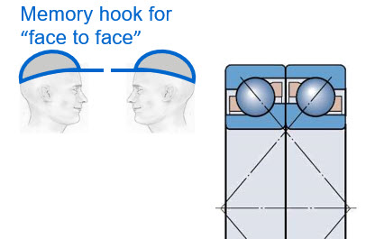

le X et O sont "dessinés" par les droites passant par les surfaces de contact entre rouleaux et pistes
Donc bien en X pour le montage supportant le diff :
Dans le langage international, on n'utilise pas X ou O, mais back to back et face to face :

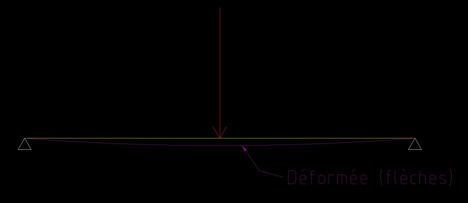

Le croquis suivant montre comment réagit une poutre (en vert) reposant sur deux appuis (en blanc) et soumise à mi-portée à un effort vertical (en rouge). La couleur magenta donne une idée de la déformation de cette poutre sous l'effet de la flexion. Dans ce cas simple, la contrainte de flexion est maximale à mi-portée ainsi que la flèche :
Noter que, là encore, si on retire un des appuis, la poutre se casse la gueule.
Plus on va vériner, plus la valeur de la flèche va diminuer. Et à un moment, notre vérin va finir par encaisser la totalité de la force qui était supportée par la poutre. Celle-ci ne portera plus sur ses appuis et les contraintes de flexion qui la sollicitaient auront totalement disparu :
Si on veut maintenir un certain effort de flexion dans la poutre, on laissera subsister une certaine flèche. Formulé autrement, à présent, un lien existe entre la déformée (la flèche) et les efforts régnant dans la poutre. Le système est devenu hyperstatique : l'introduction d'un appui supplémentaire a complètement redistribué les réactions d'appui et les efforts dans le matériau.
Quel est l'intérêt de se compliquer ainsi la vie? Tout simplement parce l'introduction d'appuis surnuméraires réduit fortement les efforts dans les points sensibles d'une structure (dans l'exemple, la zone des efforts maxima se situait à mi-portée). Autrement dit, on s'affranchit des limites de résistance de certaines parties de la structure ce qui permet, par exemple, d'augmenter les portées, le prix à payer étant un accroissement significatif de complexité de la conception et des calculs.
Le fait d'avoir introduit deux roulements coniques a pour conséquence l’apparition d’un quasi-angle droit entre le carter et l'arbre.
Pourquoi ?
Sur le schéma précédent, on note que la déformée de la pièce (l’arbre) formait sur appui un « certain » angle avec l'horizontale. Ramener cet angle à 0 nécessitera un couple de flexion qui, comme le vérin de tout à l'heure, déformera l’arbre dans l’autre sens afin de le remettre quasiment d'équerre par rapport à l’appui.
Le schéma correspondant est celui-ci. Noter que deux couples purs de même signe (ici, la fibre supérieure de la poutre est tendue) ne génèrent aucune force verticale ou horizontale, ni en travée, ni sur appui :
Évidemment, ce moment règne aussi dans le roulement, ce qui conduit ses éléments roulants à adopter une position plus ou moins biaise par rapport à la géométrie théorique.
Si on ne corrige pas ce rotulage, il en résultera des efforts internes significatifs au niveau des éléments roulants et c'est notamment pour cela qu'une précontrainte est nécessaire : il faut que la compression appliquée au roulement soit suffisamment élevée pour que les rouleaux retrouvent une géométrie satisfaisante et travaillent correctement.
En fait, toute cette cuisine a pour but de maîtriser ce qu'on appelle en génie civil les rotations sur appuis et en mécanique le rotulage des paliers.

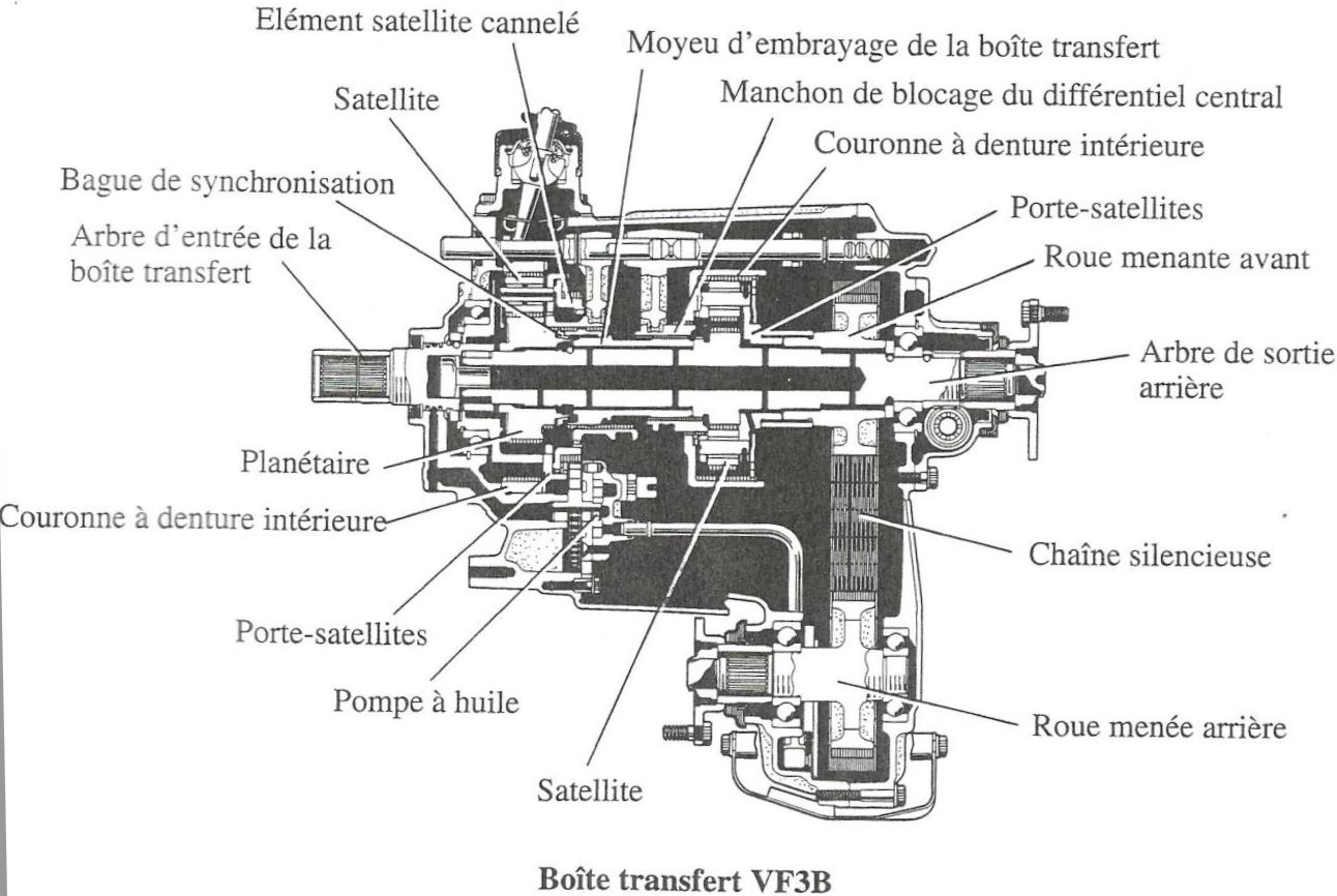

En ce qui concerne la BT toyota :
Je ne vois pas dans la cinématique d’effort axial sur les arbres car les pignons couplés par la chaine silencieuse sont à taille droite (manière intelligente de contourner l’obstacle du bruit) et le train réducteur épicycloïdale ainsi que le diff central de par leur conception contiennent les efforts axiaux en interne (de ce que j’en ai compris…). Donc pas besoin de roulements coniques.
LE diff central toy : Ne serait-ce point un type ATB ? :D
Messages : 1863
Re: Surprises! à votre avis?
Tu confonds — un peu, mais pas trop — deux cas de figure... :wink:
Effectivement, lorsque tu règles la précontrainte, tu étires le carter et tu comprimes l'arbre. Les efforts sont égaux, mais inversés.
De plus, tu règles à froid, mais la boîte fonctionne à chaud. Et à chaud, il faut toujours de la précontrainte pour que les roulements travaillent correctement. Mais il n'en faut pas trop non plus si le carter ne chauffe pas trop ou si les roulements chauffent beaucoup...
La différence entre les deux cas de figure est que les allongements à chaud génèrent des forces de même signe qui ne peuvent être compensées, comme les allongements ne sont pas égaux, que par un relâchement de la précontrainte, qu'il faut maîtriser pour en minimiser l'effet.
Tout tourne autour de ça.
Sur un 4x4, les seuls endroits où je ne vois aucun problème à monter du conique précontraint, c'est pour les paliers des pignons d'attaque et les moyeux. Même pour les paliers des boîtiers des différentiels d'essieux, c'est pas clean, sauf si on a un carter entièrement fermé, ce qui complique sérieusement les réglages.
Mais là, on est clairement hors sujet.
La mécanique japonaise est d'un autre niveau : tout est pensé pour que ce soit simple et efficace... :wink:
D'ailleurs, les trains épicycloïdaux constituent le cœur de leurs véhicules hybrides, sortis il y a belle lurette ce qui, à l'époque, n'avait pas échappé aux taxis parisiens.
L'architecture du différentiel central Toyota est effectivement similaire à celle de l'ATB (en fait, c'est l'inverse, le modèle japonais a été partiellement pompé et il faudrait regarder s'il n'est pas protégé par un brevet, ce qui expliquerait certaines choses).
Je dois en avoir une coupe dans un coin, donc si ça intéresse...
A part qu'il est composé de pignons satellites à taille droite montés sur des axes du genre trapus.
Indestructible, le machin.
Et pas de frottements, pas d'usure, pas de limaille hyper dure dans l'huile (à choisir, je préfère de la limaille de bronze), pas de frottements inutiles sur route.
Pour en revenir à nos transferts British, force est de constater que la suppression d'un problème (les effets négatifs de la dilatation du carter sur l'arbre intermédiaire, surtout qu'à cet endroit, les épaisseurs d'alu sont assez conséquentes, ce qui aurait été très pénalisant à chaud) en a créé un autre, celui qui t'a conduit à baguer l'appui glissant de l'arbre intermédiaire. :mrgreen:
C'est le signe d'une conception, comment dire ... :sm11:
C'est un forum dédié à la marque et à notre passion commune, donc je ne vais pas cracher dans la soupe, mais ce point fait partie (avec quelques autres bricoles comme les moyeux et le différentiel central, justement) de ce qui me chiffonnait. N'ayant pas été confronté perso au problème, je ne me lancerai pas dans des analyses scabreuses, mais je pense que la lubrification de cette zone de glissement a été loupée.
A suivre...
