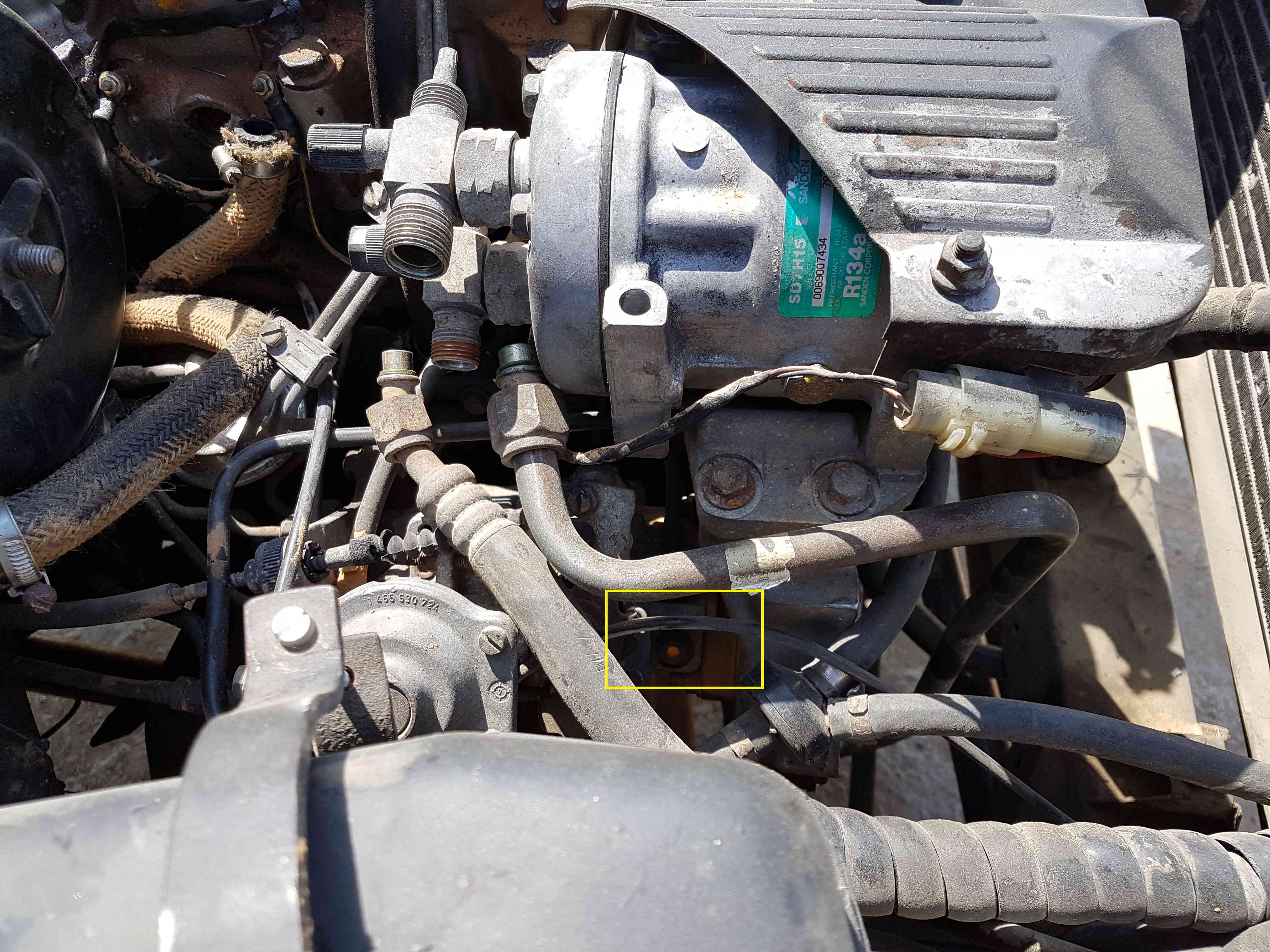

khaledlas a écrit : SVP j'ai besoin de savoir si ma pompe d'injection a la dernière config (donc un kit STC4096) ou si j'ai besoin du kit STC4095. J'ai trouvé un marquage jaune au niveau de la pompe (voir photo).
Dans un bulletin technique Land Rover sur les kits pour résoudre le problème d'usure prématurée de la courroie, il y a indiqué que les mécanos doivent faire une marque. Peut être le marquage jaune. Il faut que je retrouve le bulletin.

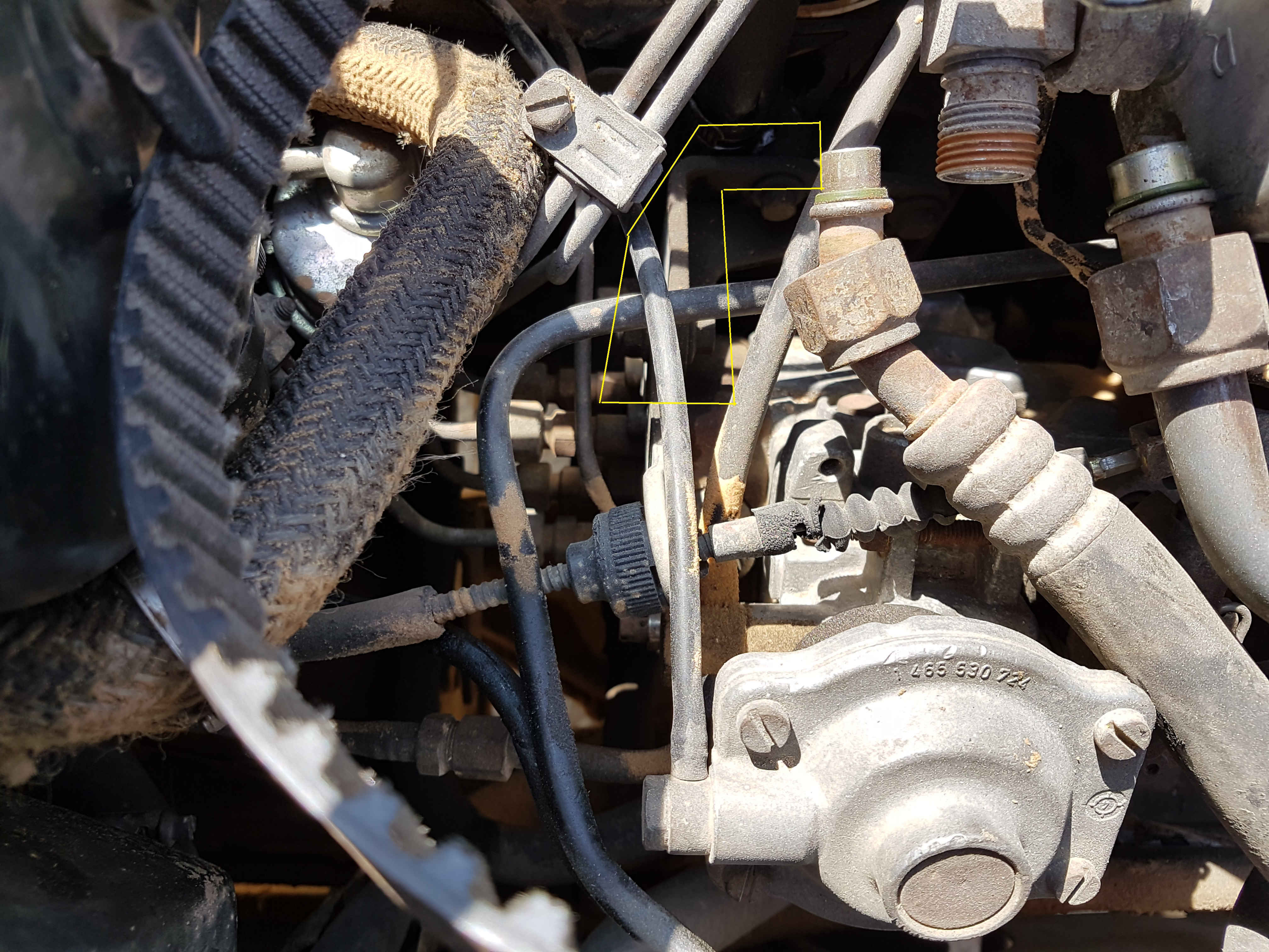

Merci The Pater pour ta réponse rapide. Tu trouveras ci-joint 2 photos de ma "config" si ça peut t'aider à mieux m'aider :-).
Encore merciiiiii

Messages : 13962
Le point de couleur ne correspond pas à ce qui était demandé afin de reconnaitre si le nécessaire avait été fait.
Sur ta photo du haut cela devrait être une tache de peinture jaune d'au moins 2 cm d'épaisseur sur le carter, sous ton Y de raccordement des durites de liquide de refroidissement (thermostat/radiateur/vase).
Note que sur mon Def, le mécano, fainéant de PLR (n'existe plus......) avait mis une touche de peinture jaune sur la durite juste qui passe juste au-dessus. :roll:
La patte de fixation de la pompe à gasoil ressemble fortement à la mienne.
