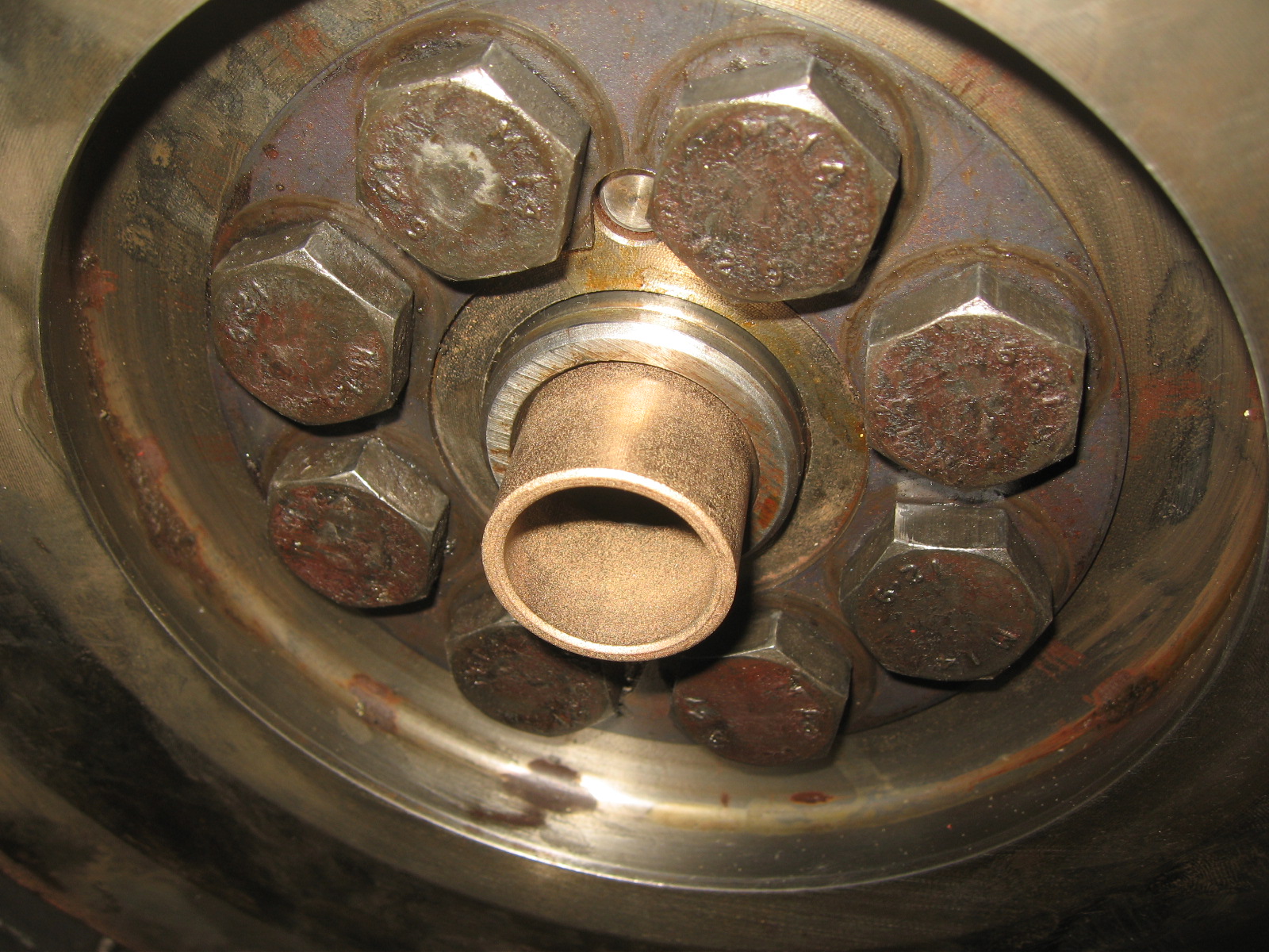

LØLØ a écrit : comparatif bague bronze.jpg
Pour que phelippeau patrice puisse comparer l'usure avec la sienne, le diamètre intérieur de celle là: (22,46mm)
Donc : 22,245 moins 22,46 (précision à confirmer) nous donne un jeu de : 0,215 mm
Donc plus de 2/10 ième de jeu ; cela ça semble énorme :wink:

Bon voilà, mesures effectuées avec un pied à coulisse étalon, certificat d'étalonnage par Napoléon 1er, en même temps que le mètre étalon portant le numéro d'étalonnage 00001. Profitant de la température idoine de 20°C, en ayant laissé dans la même pièce durant les 24h précédent la mesure; le mesurant et le mesuré, qui pour se faire est une bague neuve de la plus haute lignée, et voilà ce que donne le résultat de ces mesures:
Nota : la vérification "raccordée" de l'instrument avec une cale étalon boite d’allumette étalonnée de 25 allumettes, montre toutefois une mesure de 25,000 mm soit 1 mm par allumette, les Drômois, j'en suis certain, quant a eux apprécieront ce degrés de précision rarement atteinte dans le fond de leur province.
:mrgreen: :wink:
Valeur du jeu
Donc 0,12 mm de spiel :mouche:
on avance.... :mrgreen:
