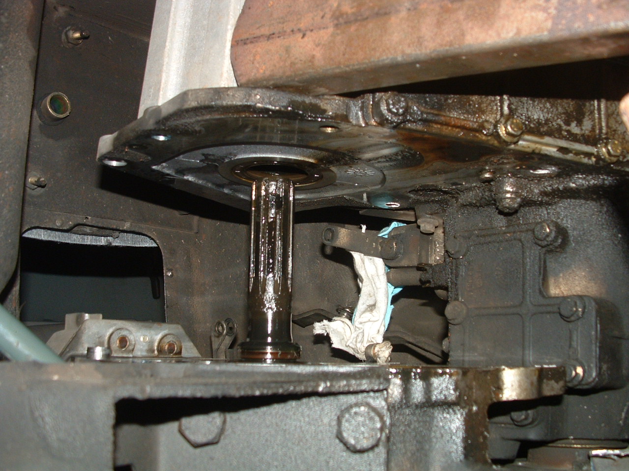

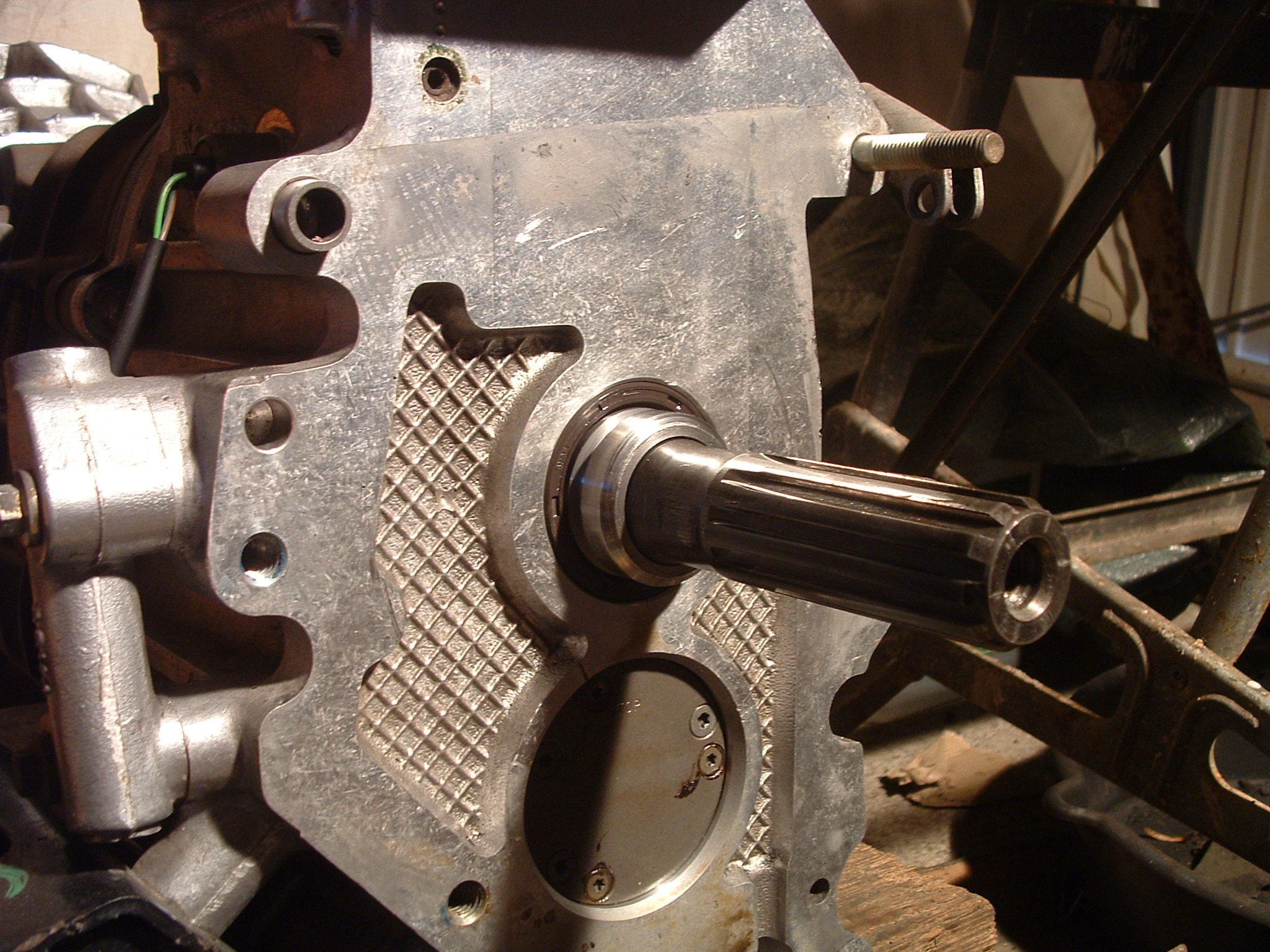

Au menu de l'aprés midi, l'extraction de la frette où se trouvent les deux portées de spis d'égal diamètre intérieur (celui côté BV et celui côté BT): Remise en place du spi sur le carter de BV puis de la frette dont la première portée vient s'encastrer dans le spi déjà en place: La semaine dernière, je me suis heurté au problème de montage du spi de la BV sans extraire la frette.Cette opération est délicate car le joint doit "franchir" la gorge qui sépare les deux portées de joint au milieu de la frette. Cette gorge ne comporte pas de chanfrein permettant à la lèvre du spi de monter sur sa portée. En plus,la lèvre se présente à l'envers et dans mon cas, elle s'est retourné j'ai du ensuite bouziller le joint neuf pour le ressortir bien entendu, j'avais commandé un seul joint spi chez LR....ils avait mis prés de 17 jours à le trouver...du coup j'ai commandé la frette et 2 spi "genuine" chez lrseries une semaine plus tard tout était là avec l'arrache EBAY...
En fait, pour ceux dont les portées de spi sont en état où qui ne veulent pas trop dépenser de sous dans l'outillage, il faudrait enrober la frette d'un tube trés fin en plastique par exemple pour guider la lèvre et la soutenir lors du franchissement de la gorge (on ne peut pas mettre du scotch car la deuxième portée de spi est à l'intérieur du carter de BV et sa portée extérieure est trés proche: diamètre arbre:42,5 mm, portée extérieure du spi sur carter: 55mm)
De toute manière, une des deux fuites d'huile de la BT étant localisée ici, j'ai préféré remplacer la frette en plus des spis, c'est beaucoup plus simple et le travail est achevé.A+

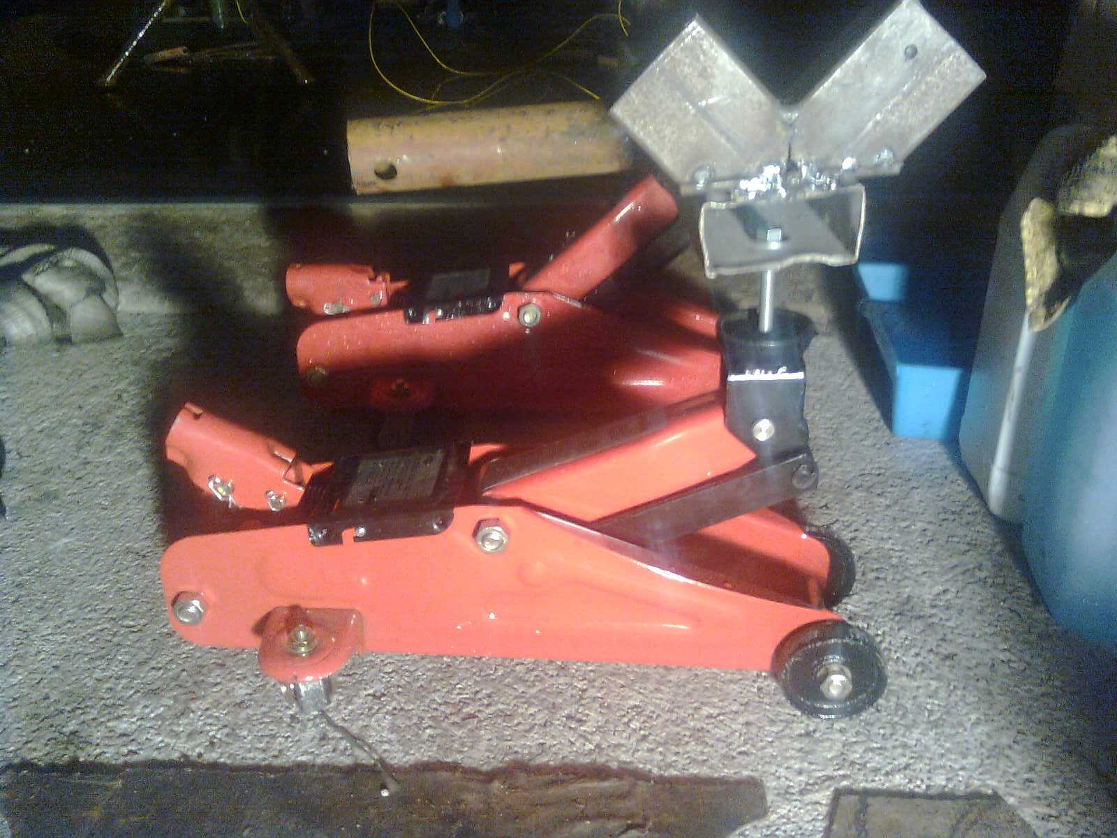

Arf! En général on assemble BT et BV et on monte l'ensemble, ça rentre plus facilement que la BT seule. Si tu as déjà monté la BV, verrouille le diff et assures toi que la BT n'est pas au neutre, ainsi, tu pourras plus facilement aligner les cannelures de l'arbre de sortie BV sur l'arbre d'entrée BT en faisant tourner l'arbre de sortie BT.
As-tu un support sur cric pour la BT?

Bon, salut tout le monde, ça y est, la BT est en place sans le moindre problème (mis à part la météo, ça c'est mis à pisser quand j'étais sous l'engin...) mon installation "maison" s'est avérée efficace au remontage comme au démontage (par sa forme, le support maintient la BT inclinée suivant l'angle d'inclinaison du moteur en position basculée) , diff bloqué pour faire naviguer l'arbre creux qui reçoit l'arbre secondaire de la BV (merci Torero) et hop les canelures s'emboitent, reste le goujon du haut et le centreur(manoeuvre du "timon" pour faire tourner la BT autour de l'arbre) et le tour est joué A+

quelques photos pour ceux qui veulent s'en inspirer: pour le remontage ya qu'a procéder à l'envers ! si ça a pu t'aider, bon bricolage sache en tout cas que le temps passé à la réalisation du bidule ( tout de même évalué "pas mal" par le Pater que je salue au passage ) fait gagner un temps fou à la dépose comme à la repose de la BT et permet sans souci de déposer indépendamment BV et BT en fait, j'ai plus passer du temps à le gamberger qu'à le réaliser! A+ps: peut-être que notre vénéré webmaster pourra copier ce petit topo dans la bonne rubrique de l'outillage fait maison par exemple non ?
