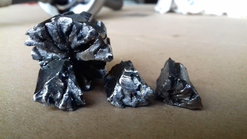

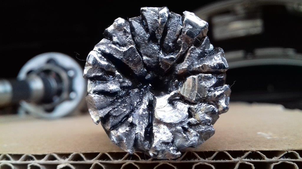

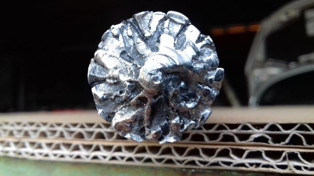

L'allure de l'arbre cassé de Joce n'est pas bien terrible ; attendons celle du faciès, mais de loin, on croirait bien une rupture par excès de contrainte...

Voici les photos de face:

joce a écrit :Voici les photos de face:
Fatigue avec amorçage au niveau des cannelures.
Tu as fait plein de km avec un arbre fatigué.
Note : l'amorçage a pu provenir de corrosion, ou de fretting...peut être.

The Pater a écrit :Tu as fait plein de km avec un arbre fatigué.
Qu'est ce que le fretting ?
Messages : 13962
Re: Casse demi arbre
joce a écrit : Qu'est ce que le fretting ?
Micro déplacements entre deux surfaces qui provoquent usure et desfois des piqures de corrosion, arrachage de fines particule métal qui s'oxydent et qui jouent le rôle d'abrasif.
