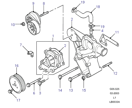

Je recherche les références des pièces n°8 et 12 sur ce schéma, et éventuellement des autres vis tant qu'on y est s'il vous plaît :D
Merci pour ceux qui ont l'info :wink:

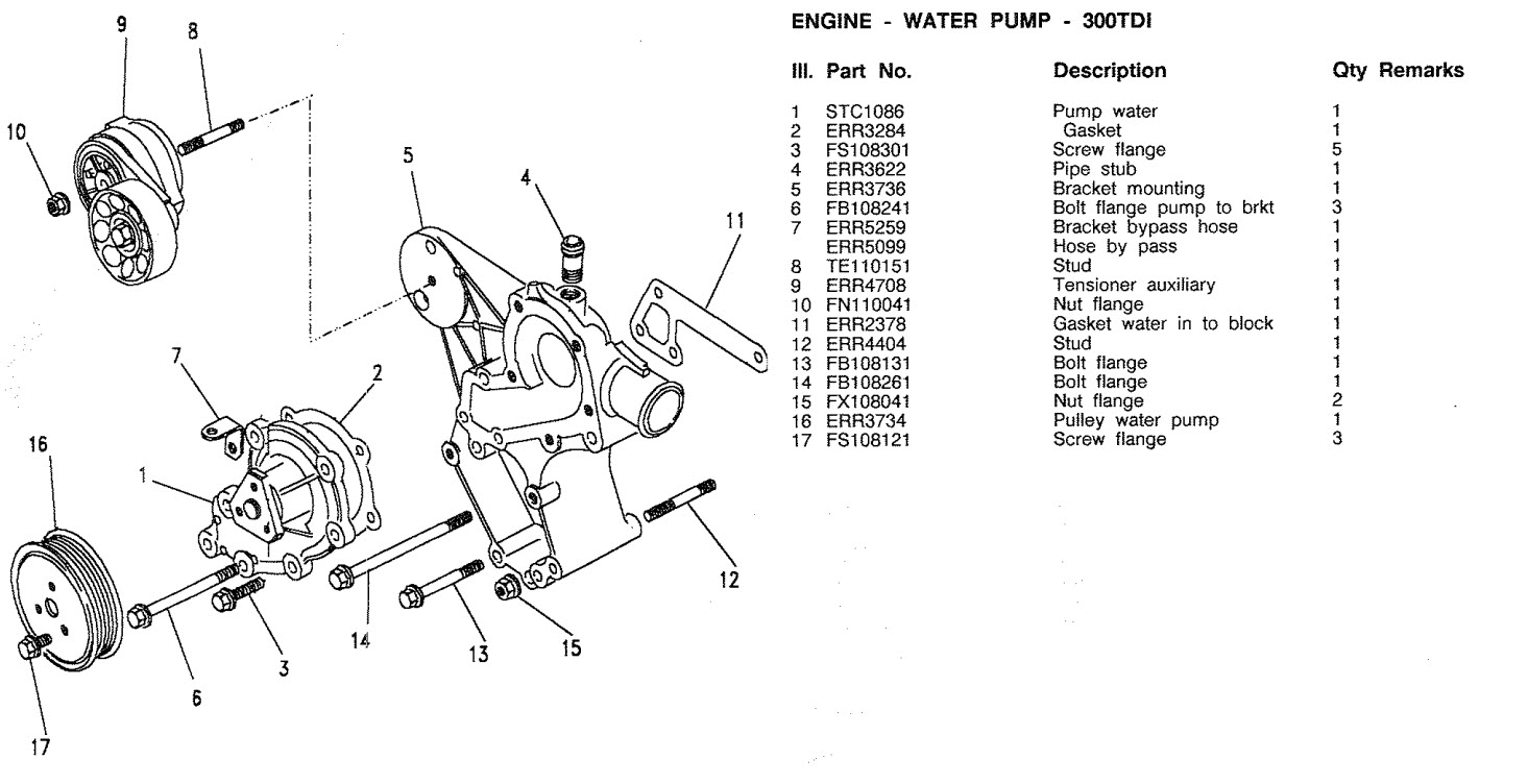

Les références ont pu changer. Le document date de 1994.
Tapes la référence dans un moteur de recherche et en général tu tombes sur un revendeur de pièces Land Rover avec la référence qui remplace s'il y a.
