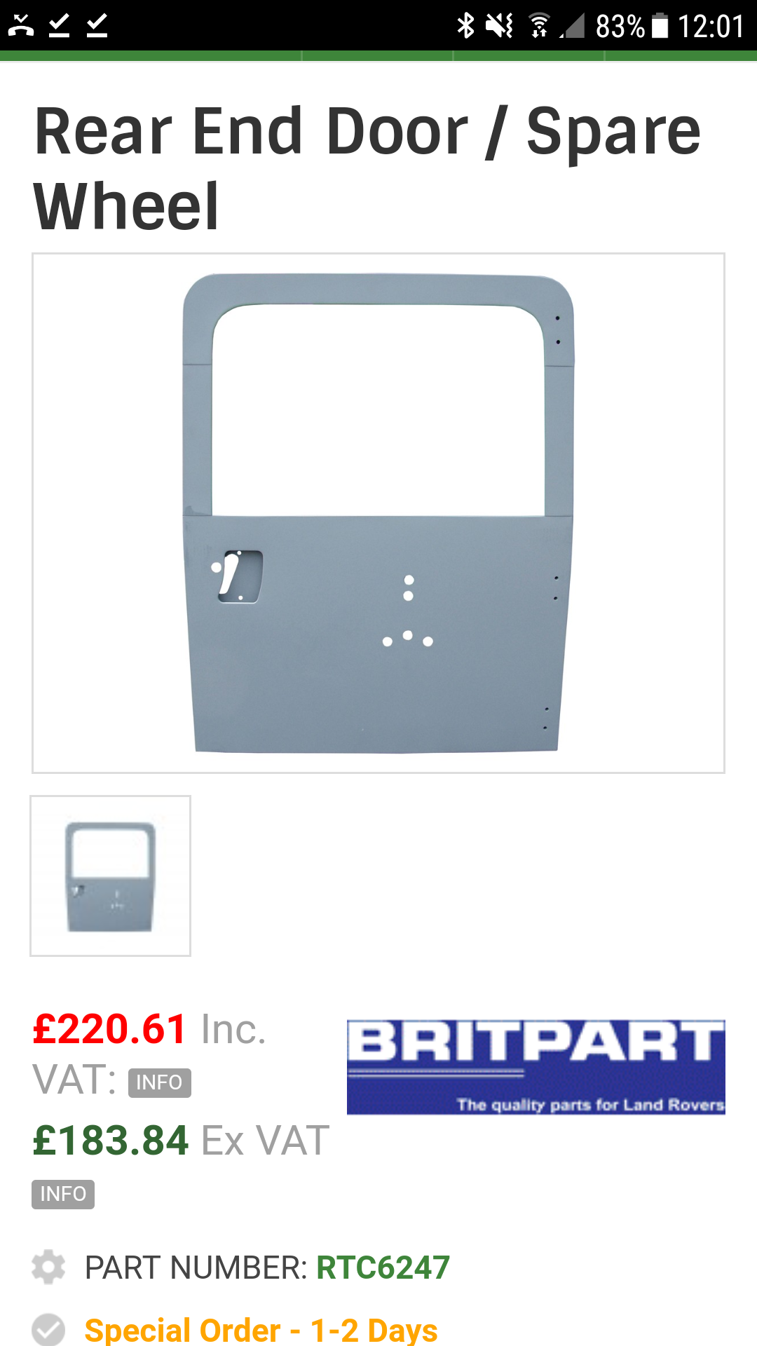

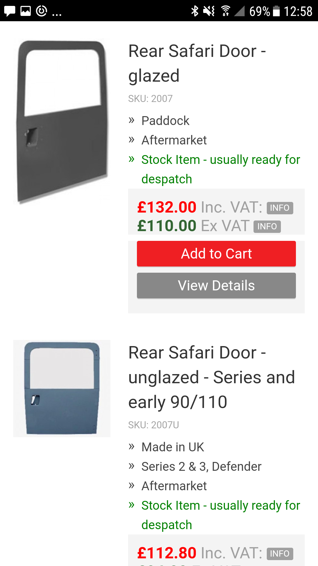

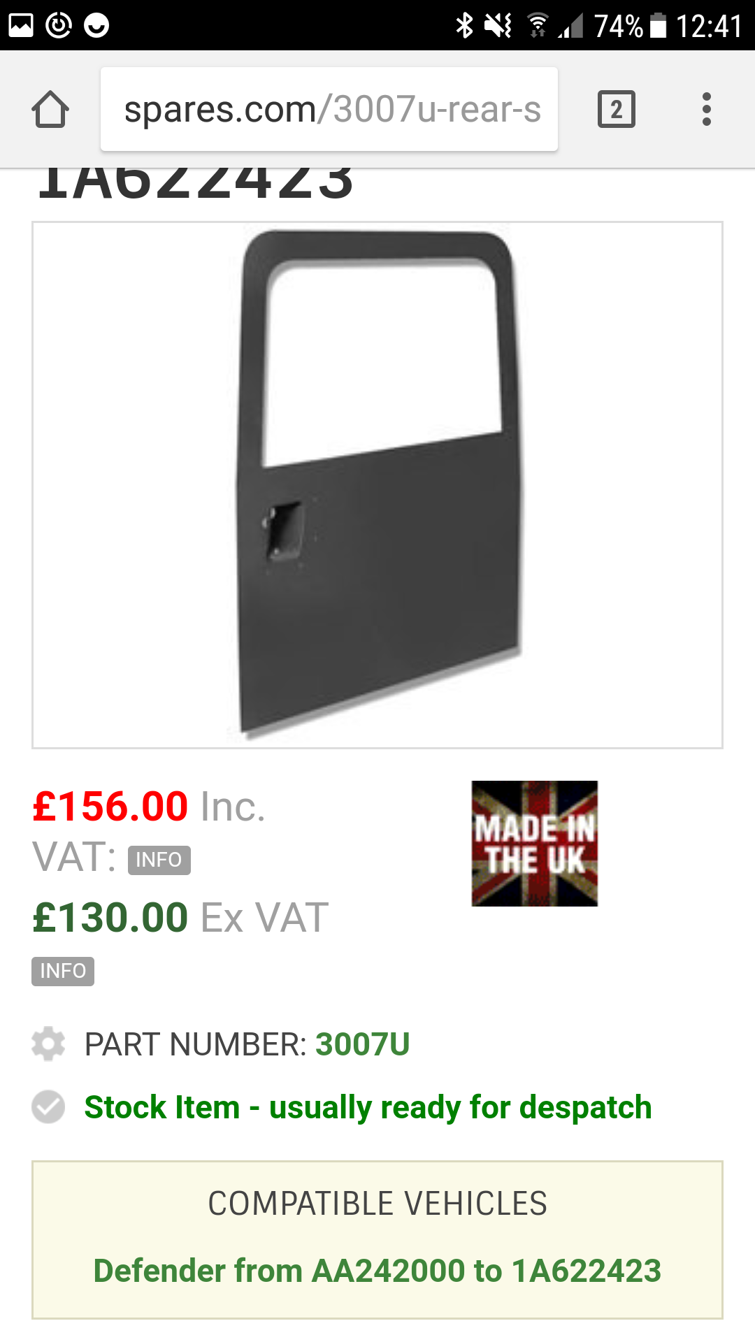

Je suis à la recherche d'une porte arrière pour mon Land Rover 90 2,5L TD de 1989

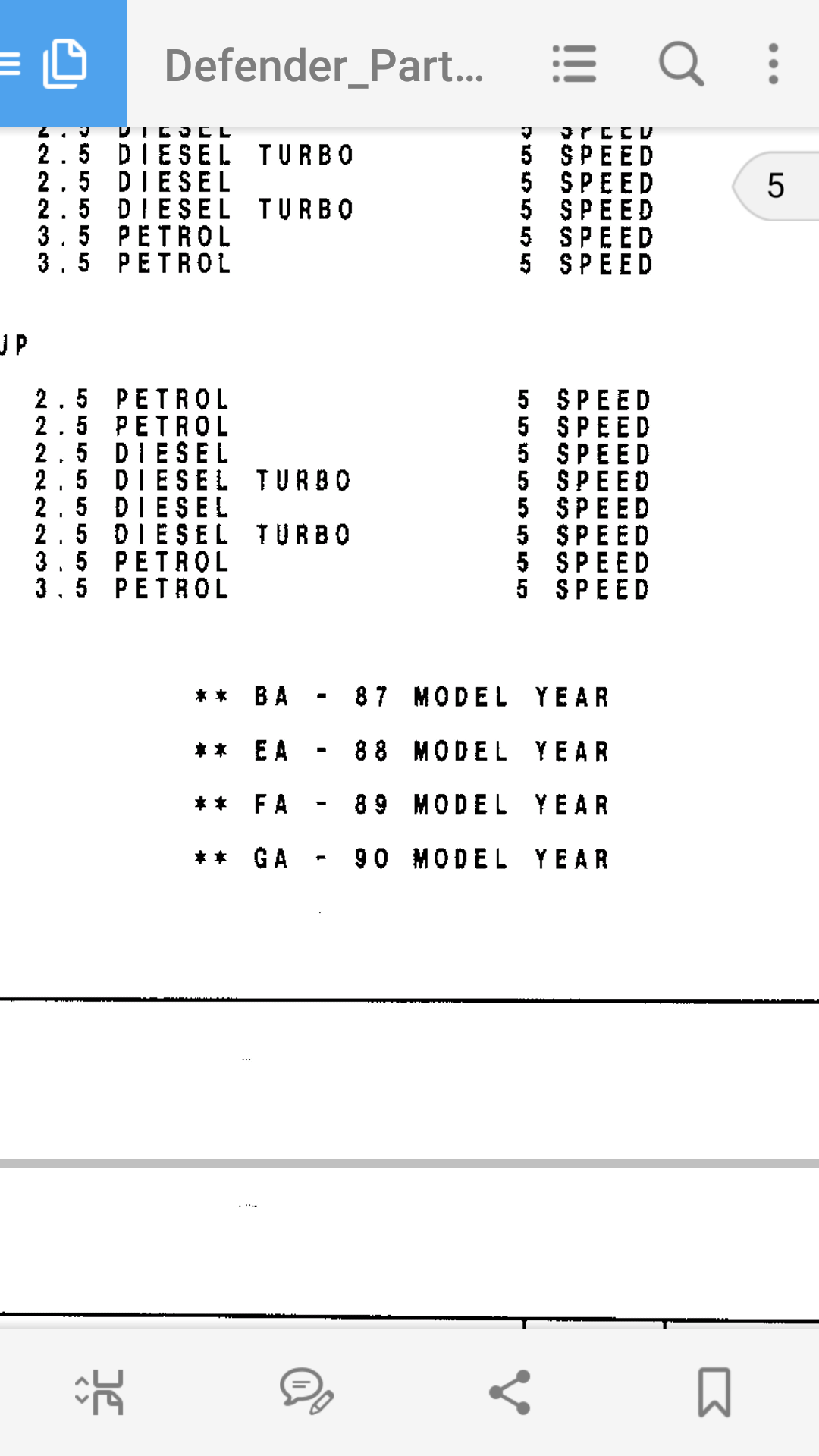

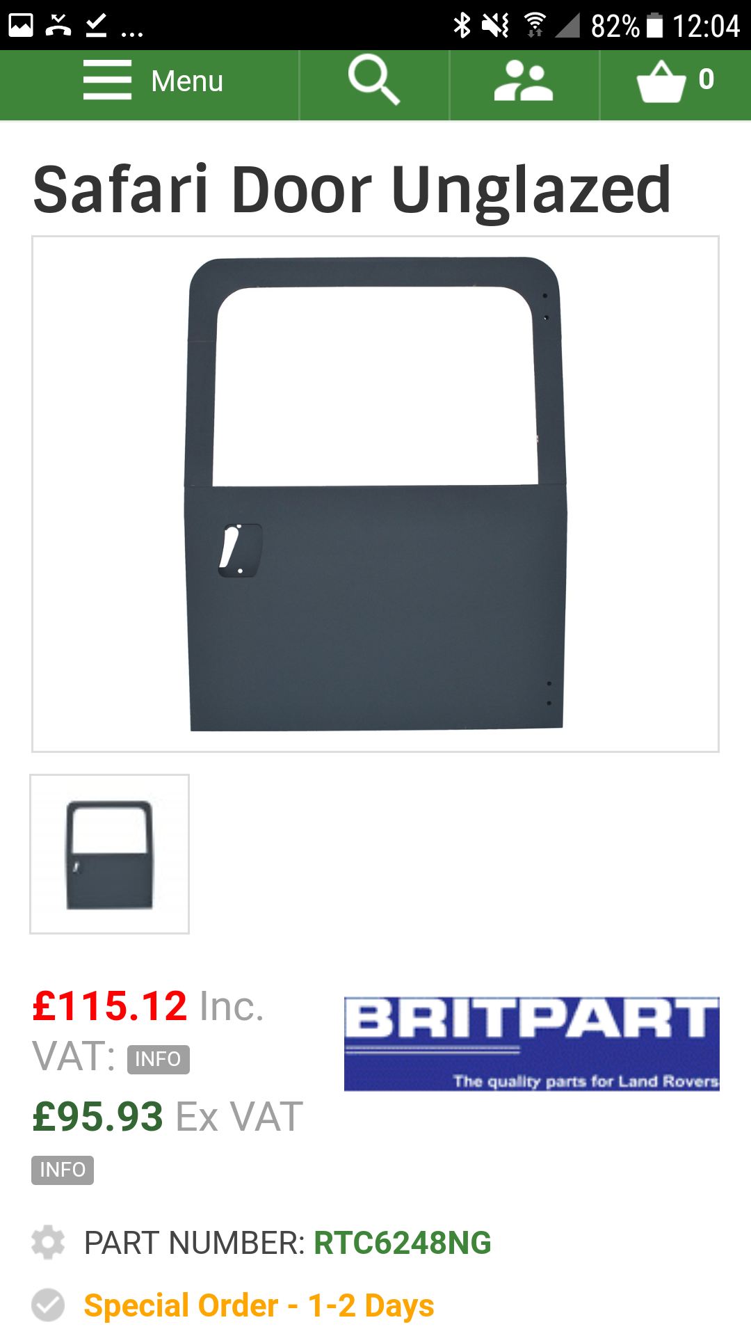

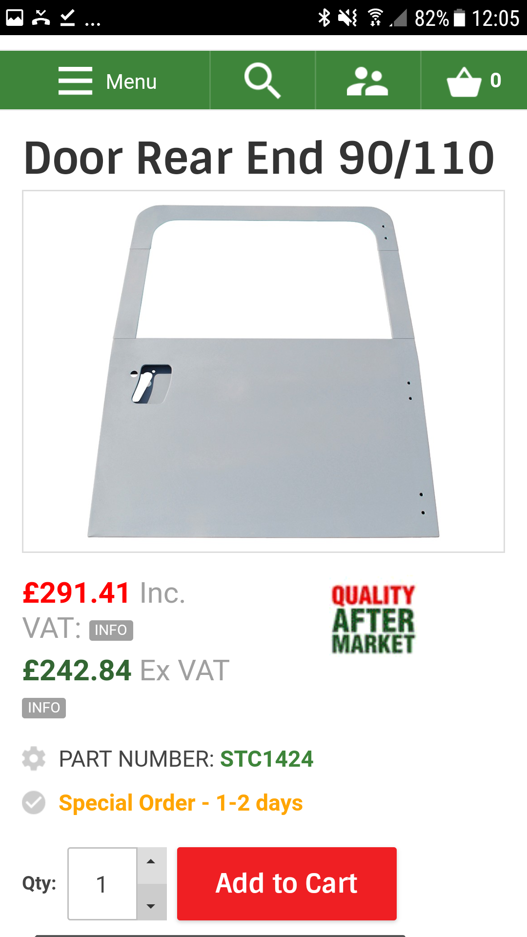

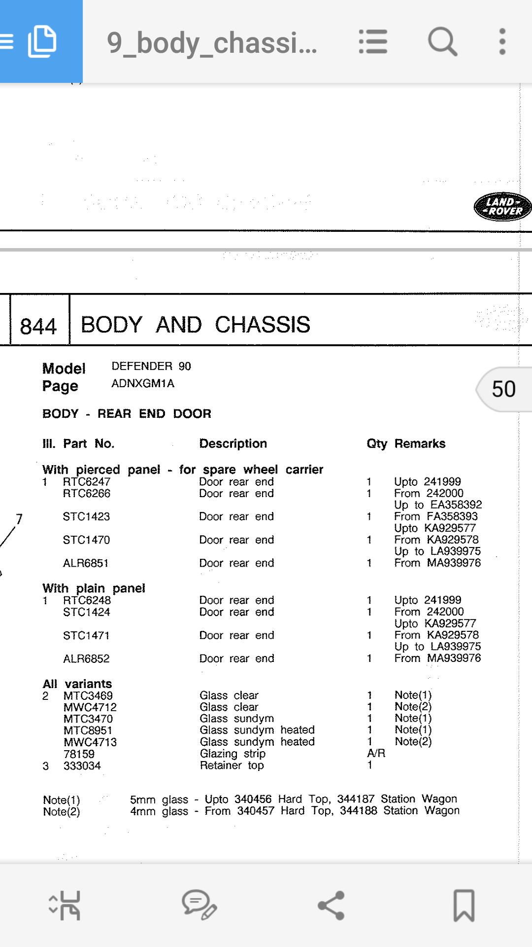

Mon problème est que je ne trouve pas la bonne référence et je ne sais pas laquelle prendre...
Le Parts me donne plusieurs références d'origine mais sur certains sites comme paddock les références ne sont pas les mêmes il me faudrait une porte avec trois charnières .
Je crois qu'il me faut la STC1424 ou la STC1423 mais je n'arrive pas à trouver sa correspondance avec les portes sur les photos si dessus...

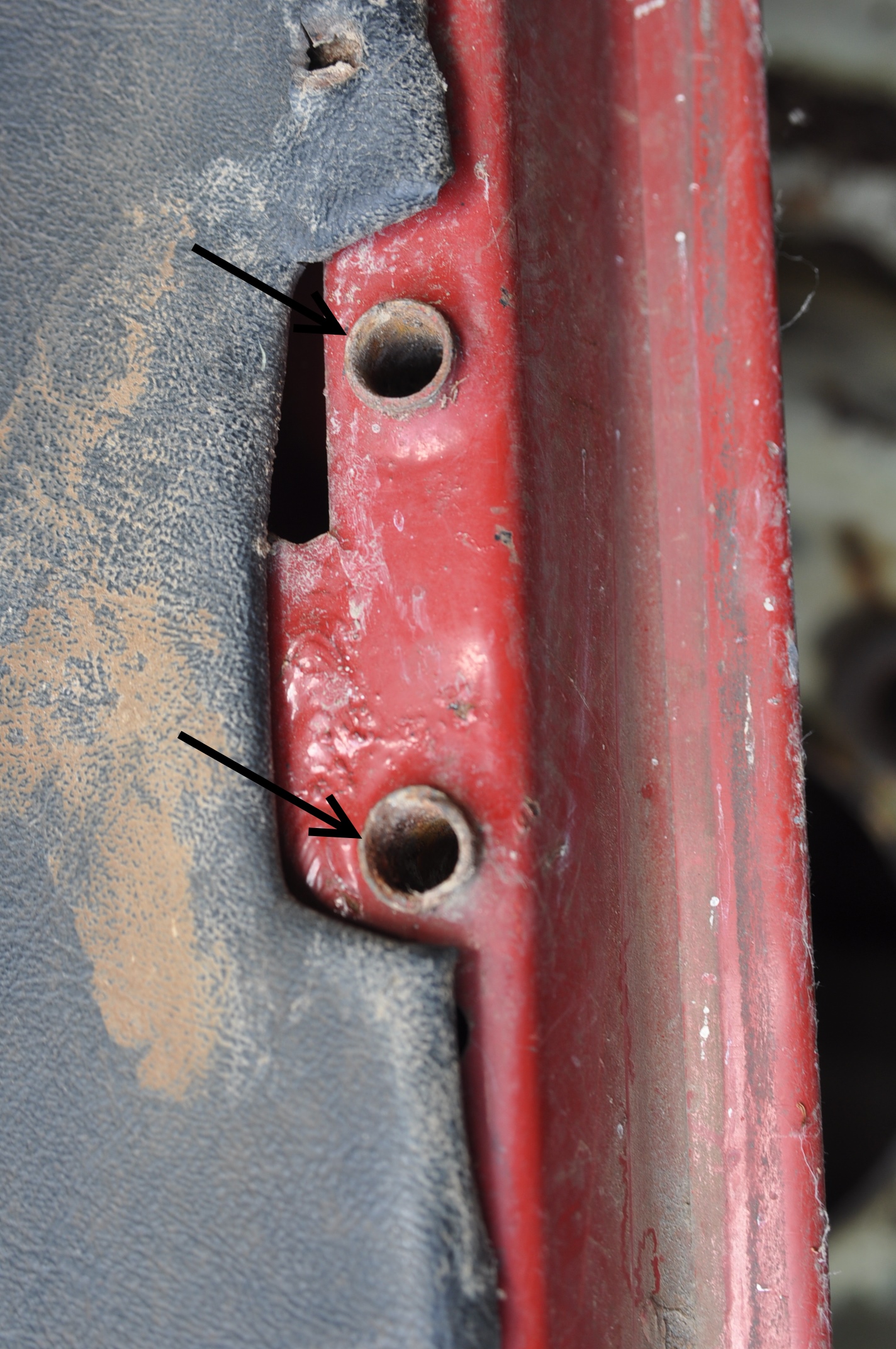

Est ce que je peu acheter une pour de série et y faire les trous pour la troisième charnière ? Comme si dessous :
Merci :D

Je pense qu'il te faut la STC1423. La STC1424 n'a pas les perçages pour le porte roue.
Re: Recherche porte arrière
Fumado 31 a écrit : Est ce que je peu acheter une pour de série et y faire les trous pour la troisième charnière ? Comme si dessous :
Pourquoi pas, il y a longtemps j'avais rajouté une charnière sur la porte arrière d'un 109, mais seulement, à l'époque, je n’avais pas mis des colonnettes de renfort soudées anti écrasement dans le montant. Donc si toi tu peux le faire, pourquoi pas.

Oui mais la stc1423 est super chère par rapport aux portes paddock mais c'est pas les même ref.. ..
