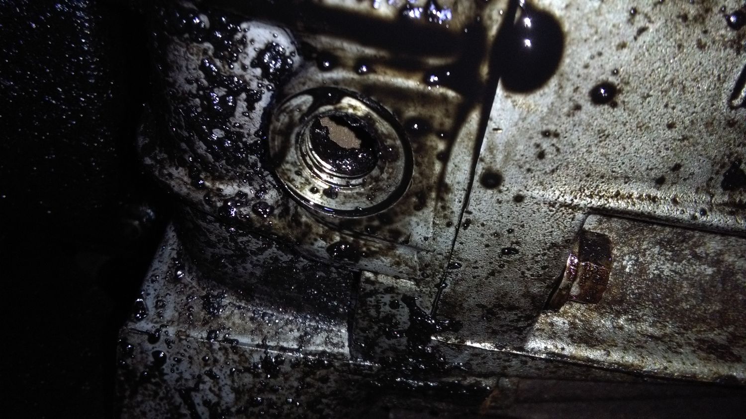

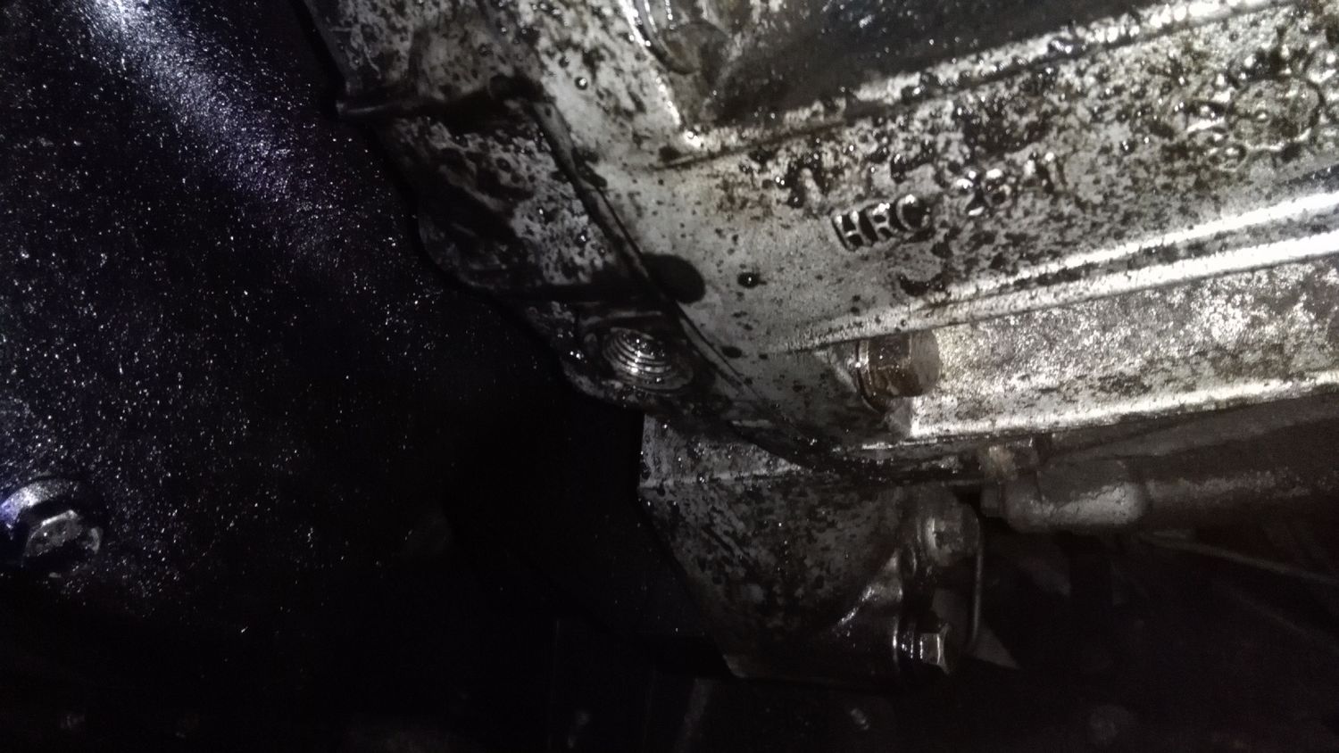

Bonjour à tous ,
Je ne sais pourquoi ce matin je regarde sous mon land et stupeur de l'huile. ....
J'ai l'impression que j'ai perdu le bouchon de vidange ???
Enfin je crois .... j'ai roulé hier comme cela ?
Voir les photos
Voir les photos

Salut , il s'agit du bouchon de "passage a gué" de la cloche de volant moteur ! Il doit y avoir une fuite au niveau du spie ar de vilo ; rien que de très banal !!!!!!!
Tâches d'huile
réponse à Stef
donc il y a bien un bouchon a cet endroit ....
pourquoi rien de très banal ????
le joint spie de vilo ???? vilo
lors du remplacement de l'embrayage nous n'avons pas changés le joint spie
bon rien de méchant ???
JC
JC

Pourquoi tu parles de "gros" problème de différentiel ?
Il est normal de ne pas avoir de bouchon a cet endroit ainsi que sous le carter de distribution. Tu mets un bouchon dans ces endroits que si tu dois passer dans l'eau? Ces bouchons sont dans la petite trousse à outils d'origine fourni avec le véhicule.

Merci Lolo
Je ne savais pas et j'ai jamais eu de bouchon ni trousse ...mon def a quelques heures de vol et surtout x propriétaires et moi depuis 2013
effectivement les taches d'huile dans le garage commence a devenir un problème .....
