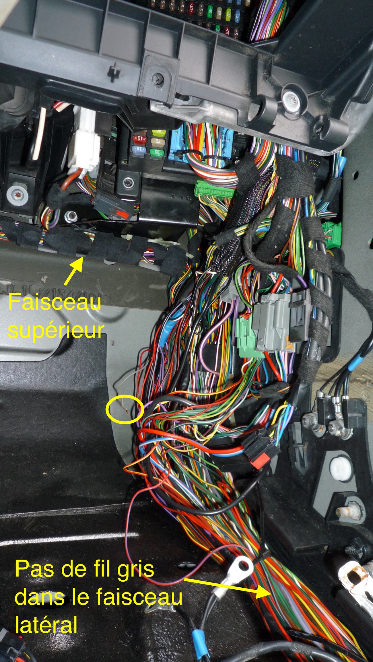

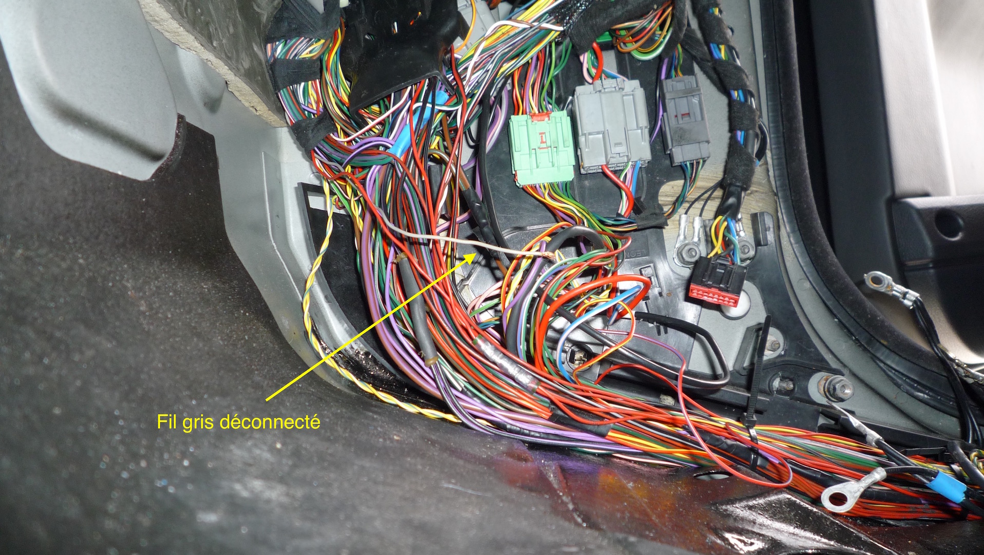

Voila ce qui m'amène. Après avoir roulé 300.000 kms avec un Disco 200TDI, j'ai fait l’acquisition d'un Disco 3 HSE TDV6 de 2006 en mars dernier.
Suite à une fuite du drain de toit ouvrant, j'ai décider de déposer le siège passager et de soulever la moquette pour nettoyer et assécher.
Après inspection, je découvre plusieurs fils corrodés (au niveau des "épissures",isolés au vulgaire scotch bleu), et un fil gris coupé ou déconnecté.
Plusieurs heures de recherche ne m'ont pas permis de localiser où ce fil est connecté. Il chemine par le faisceau supérieur, au dessus des pieds passager, pour descendre sur le côté droit. il n'y a aucun fil gris dans le faisceau latéral qui cours vers l'arrière.
Si l'un d'entre vous, possédant un Disco 3 démonté (ou non), aurait l'amabilité de m'aider pour trouver ou il va, je lui en serai grandement reconnaissant.
Voir photos pour précisions.
Merci d'avance
Régis

Est ce que le fil est tout gris, ou bien y a t-il un petit liseré de couleur ?
Les fils gris sont souvent utilisés pour l'alarmes (détecteur ultrason) et des éléments de portière comme vitre ou rétroviseur électrique... En masse commuté, c'est à dire que ce fil devient une masse par un contacteur de porte ou un bouton ou un relais...

Merci pour la réponse,
le fil est gris, sans liseret.
Sur le wiring Diagram, j'ai trouvé 2 fils gris qui aboutissent à une solénoid valve D332. Cela ne m'aide pas beaucoup.
Toute les masses de ce véhicule sont noires. Si je suit ton résonnement, ce fil pourrait étre connecté sur un fil noir?
Aucun fil gris dans le faisceau de la porte conducteur.
Aucun fil noir libre ou déconnecté.
Il n'y non plus aucun autre fil gris aux alentours.
Régis

Vue les schémas, cela concernerait la clim.

Pour revenir sur le fil gris, un membre de landroverforums.com à trouvé la réponse sur ici: http://www.disco3.co.uk/forum/topic131361.html
Ce fil n'est connecté nul part, et il est bien dénudé. Incroyable.
