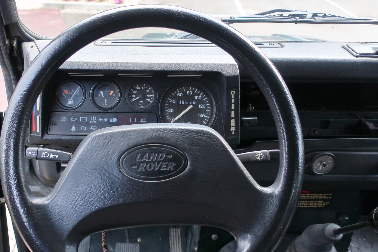

Cette semaine, mon Def 300 Tdi de 1996 a passé les 400 000 km au compteur kilométrique.
En fait il a bien plus car les trois quart du kilométrage ont été fait avec des 7.50 R 16 alors que le compteur est calibré (par une petite roue dentée dans la BT) pour des 205/80 R 16. Donc en réalité il a entre 420 000 et 430 000 km réels.
Il a été assemblé fin 1995 et je l’ai acheté en avril 1996. Véhicule de show-room que la concession a vendu avec un rabais car n’ayant pas l’EGR, il n’avait pas le droit à la pastille verte.
La fiabilité des Defenders a été largement décriée et nombreux ne jurent que par les 4x4 japonais. Que n’ai-je entendu ! Il était à peine sorti de la concession que des malintentionnés me prédisaient, arbres cassés, cardans en vrac, boitier de direction a changer dans les 5 ans à venir… et surtout une consommation de lubrifiant astronomique et heures passées à faire les niveaux. Bien sûr, il serait inévitable de tomber en panne et passer des heures sur les bas coté, regrettant de ne pas avoir acheté un Toy.
Or, il ne m’a jamais laissé au bord de la route et m’a toujours amené à destination, quel que soit la météo.
Je n’ai jamais eu à remettre de l’huile dans la transmission, malgré des suintements.
Je refais rarement le niveau d’huile moteur et lors des derniers 10 000 km, il a dû consommer que 0.3 à 0.4 l. Pas mal pour un moteur qui a dépassé les 400 000 km et qui n’a jamais été ouvert.
Toujours passé le contrôle technique sans contre visites.

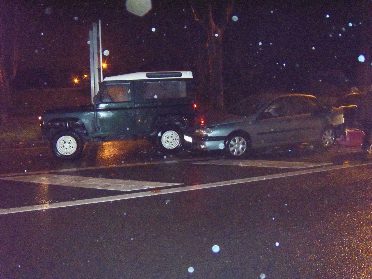

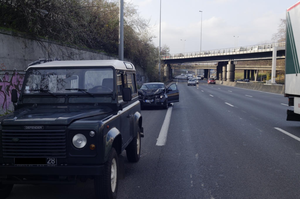

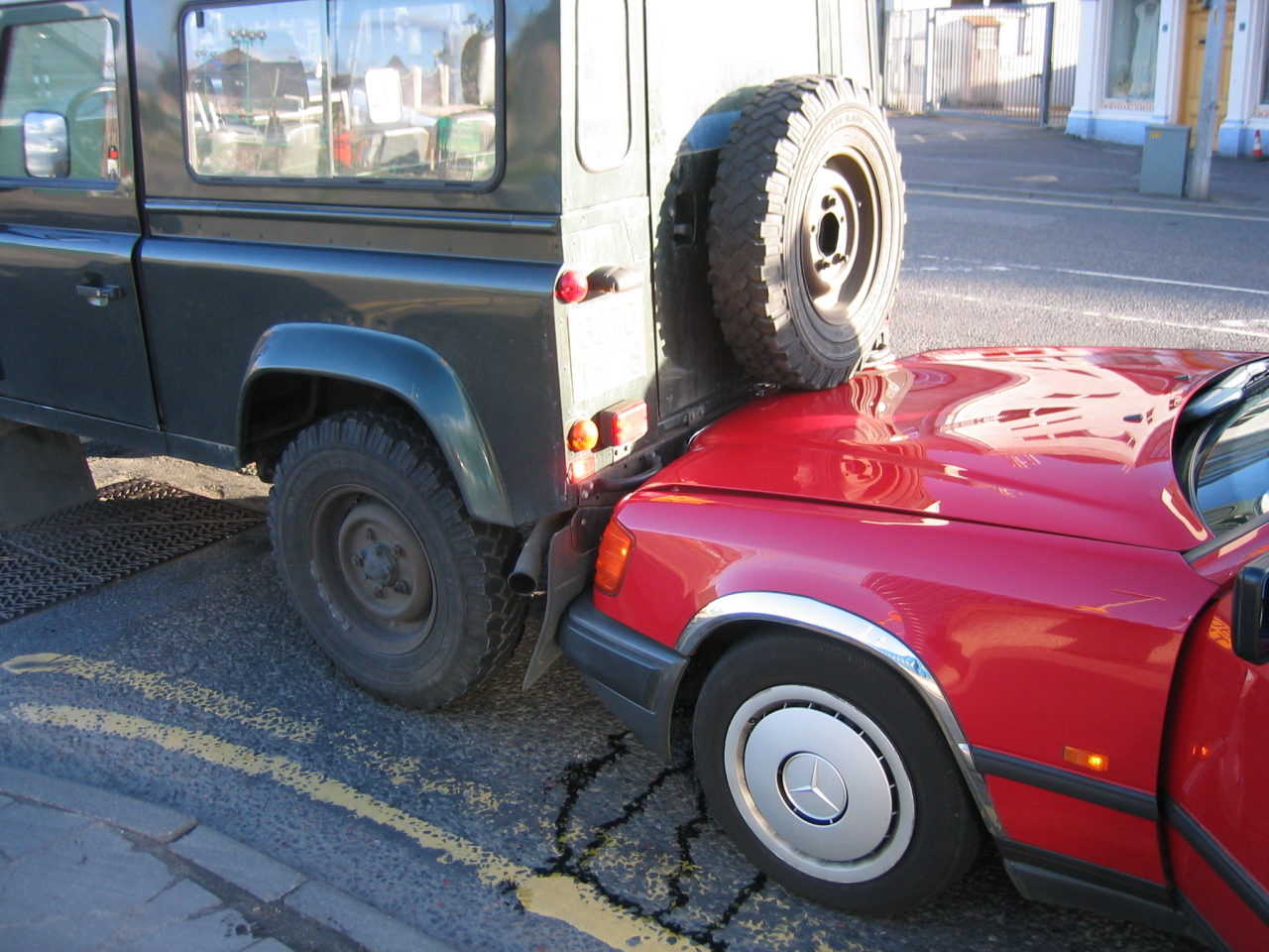

- Messages : 13979
Pas deux, mais 3 véhicules contre ma traverse. La première ne m'a même pas égratigné, par contre il avait capot et parechoc tordu, calandre et radiateur percé.
Je ne compte pas non plus :
1) pare choc avant tordu deux fois par ma première femme. La première fois je ne sais pas pourquoi, la deuxième, elle n'a pas vu un poteau devant elle.
2) un trou dans la carrosserie d'une 306 qui m'a forcé le passage (queue de poisson) à la sortie d'un rond point (j'ai pas ralenti, le bord de mon pare choc à ouvert la 306 sur 10 cm car elle allait plus vite que moi). J'ai rien eu.
3) portail qui se referme à cause du vent pendant que je fais une marche arrière. Il vient se mettre dans le passage de roue : élargisseur d'aile et portail arrachés, aile tordue.
4) voiture qui me rentre dedans (dans pare choc avant) en marche arrière. Un peu de peinture de l'autre voiture sur le pare choc, enlevé avec de l'éponge. L'autre voiture : bouclier arrière fendu, coffre déformé.
5) etc.....
