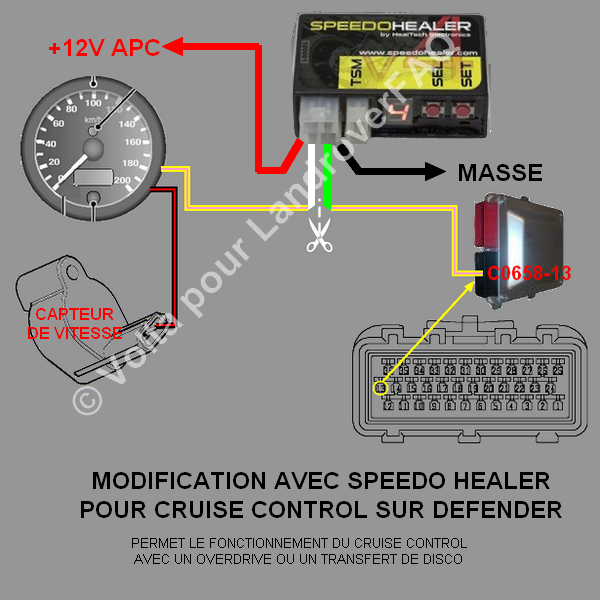

Comment ai-je pu louper ce post! :sm37:
lsp_sebboss a écrit :Faut demander à VOLTA pour le problème de OD + Régulateur + 5ème longue, il cherche depuis 15ans la courbe qui gère ça dans l' ECU.
Il pousse un peu Seb... mais y'a de ça! :D
Bien que je pense fortement que les données qui gèrent ça, sont en mémoire dans l 'ECU.... mais quoi et où?, l'idée de leurrer l'entrée vitesse de l'ECU n'est peu être pas si sotte.
J'ai épluché un peu le schéma du Disco et du Def, effectivement, l'entrée vitesse sur l'ECU est bien la même sur l'un et l'autre.
Mais! chose intéressante sur le Def, il semblerait que ce qui vient du capteur de boîte, passe d'abord dans le compteur, pour aller ensuite dans l'ECU....
Donc, avec un peu de chance, en collant un diviseur par 2 (si j'en crois les données fournies par fa), entre le compteur et l'ECU, on devrait avoir une indication vitesse correcte au compteur, et un signal équivalent à celui d'un Disco, sur l'entrée concernée de l'ECU.
Les infos que tu as mises en annexe, Fa? elles proviennent d'où? Parce que ça m'intéresse bigrement! :sm2:
15 ans avait dit Seb.... ben ça fera un peu moins... :mrgreen:
Comme quoi, tout ce qu'on a posté ici, sur l'idée de leurrer le système entre le compteur et l'ECU était la bonne... :wink:
Il existe maintenant une solution:
https://www.healtech-electronics.com/products/sh/
https://www.tech2roo.com/speedohealer/2 ... results=33
Il s'agit d'un petit boîtier programmable, qui vient s'intercaler entre le compteur et l'ECU.
J'en ai monté un ce week-end, sur le véhicule d'un copain, et qui fonctionne avec succès! :sm2:
4 fils à brancher, temps de câblage 20 minutes en prenant son temps! :D

C'est marrant parce que je dois justement en commander un, mais pour une voiture à moteur de moto.
Belle trouvaille, je vais enfin pouvoir installer mon régulateur... :)
