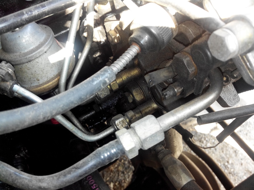

Par contre je pense avoir résolu le problème, je m'explique :
RR VM 1992 a écrit :Mais il y a d'autres pistes comme une entrée d'air dans le circuit Gasoil.
RR VM m'a mis la puce à l'oreille. Je me suis penché sur le disco cet aprèm et j'ai remarqué que le reniflard était un peu gras. Du coup j'ai examiné les alentours et j'ai découvert qu'une durite de retour de gazole était fendue.
J'ai changé la durite et ça semble démarrer sans souci (3 essais nickels)
Je vais attendre demain et faire un petit tour avec avant de crier victoire mais dans un premier temps est-ce que cela pouvait être la cause de mes tracas de démarrage ???

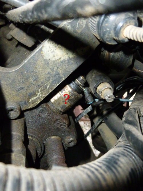

Le problème évoqué ci-dessus se réitère mais cela n'est plus lié aux retours d'injection.
Mon disco 300tdi (boîte manuelle) a de nouveau parfois du mal à démarrer sauf si je pompe sur l'accélérateur. J'ai l'impression que le GO n'arrive pas ou que le circuit s'est "vidé".
J'ai donc de nouveau cherché une possible prise d'air et je pense l'avoir trouvée. Elle se situe sur la pompe d'injection au niveau d'une "sonde" (solénoïde ???) dont j'ignore le rôle. (voir photo)
sonde
sonde
Quand je démarre, le GO perle à ce niveau là mais impossible de resserrer cette "sonde" (ou de l'enlever pour changer un éventuel joint) l'accès est assez limité pour une clé.
Voici donc mes questions :
1 - Quel est le rôle de cette sonde si ce n'est pas un solénoïde et comment la démonter facilement ?
2 - S'il faut remplacer, j'ai trouvé 2 références pour ce machin RTC6702 (Switch-electronic diesel control) et STC3254 (Solenoid shut off-fuel injection pump) c'est quoi le bon choix ?
3 - Puis-je rouler ainsi au moins temporairement ? On a eu une série de soucis avec nos véhicules de tous les jours et il ne nous reste que le disco pour le moment (un VEI et l'autre avec un souci d'injection pas réparable avant la semaine prochaine...)
4 - Rien à voir mais peut-être pas, la manette de pompe de gavage est totalement libre, elle bouge toute seule sans aucune résistance, c'est semble-t-il normal si j'en crois ce que j'ai pu lire sur la FAQ mais j'aimerais avoir confirmation.
Merci d'avance !

Arnø a écrit : Mon disco 300tdi (boîte manuelle) a de nouveau parfois du mal à démarrer sauf si je pompe sur l'accélérateur.
Pomper sur l'accélérateur ne sert à rien dans ton cas.
Elle se situe sur la pompe d'injection au niveau d'une "sonde" (solénoïde ???) dont j'ignore le rôle. (voir photo)P1020692.JPG
C'est une vanne commandé par un solénoïde. Elle s'ouvre quand tu mets le contact et se ferme quand tu coupes le contact. Elle laisse passer ou non le gasoil dans la partie haute pression de la pompe à injection.
Elle se démonte facilement s'il y a la place (je ne connais pas le Disco)
Je ne connais pas la référence.
Si cela perle, sans jet, c'est à dire du goutte à goutte, tu peux rouler. Cela sentira le gasoil........ et tu consommeras un peu plus.

The Pater a écrit :C'est une vanne commandé par un solénoïde. ... Elle se démonte facilement s'il y a la place (je ne connais pas le Disco)
J'ai bien tenté de la démonter mais nada. Vu le manque d'accessibilité, j'ai disqué une clé plate pour pouvoir passer mais cela n'a pas fonctionné, la clé s'est déformée... C'était prévisible mais bon...
De toute manière même si j'arrive à desserrer cette vanne, je vais être dans l'incapacité de la retirer car ça va coincer au dessus en l'enlevant (voir la photo d'avant).
Ma question est donc simple, comment font les proprios de disco ? Il faut faire comment pour y accéder ? Nanard au secours !!!

D'enfer la clé à oeil modifiée, ça s'est dévissé tout seul contrairement à la clé à fourche qui s'était tordue. Merci Mauresque pour le post et The Pater pour le lien.
Par contre j'ai une nouvelle question concernant la réf de l'électrovanne.
RTC6702 : 300tdi sans EGR
STC3254 : 300tdi avec EGR
l'EGR a été supprimé sur mon disco mais d'origine l'électrovanne devait être STC3254. Cela a-t-il une incidence de rester sur une STC ou faut-il passer à la réf RTC sans EGR ???
La différence de prix est notable pour du BOSCH : 112€ sans EGR 36€ avec EGR :shock:
Du coup je fais quoi moi ?
Dernière question : J'ai remis en place l'ancienne électrovanne la fuite était toujours là. Du coup, j'ai mis du téflon sur le haut du filetage et la fuite a disparu.
Sauf erreur de ma part, le pas de vis a l'air conique mais est-ce le filetage de l’électrovanne ou celui de la PI qui est défectueux ...
Sans savoir, le téflon était une solution facilement réversible pour voir si ça fuyait encore mais quid de sa pérennité ? Puis-je laisser le téflon, vaudrait-il mieux utiliser une pâte particulière ou le remplacement de l'électrovanne résoudra le problème ?
Encore merci d'avance !
