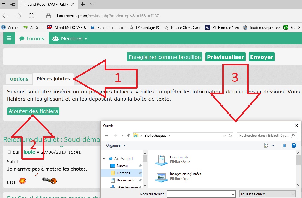

chaque photo doit être < à 1 Mo

Ok nanard mes photos sont trop grosses .
Je ne sais pas si je peux les modifier.

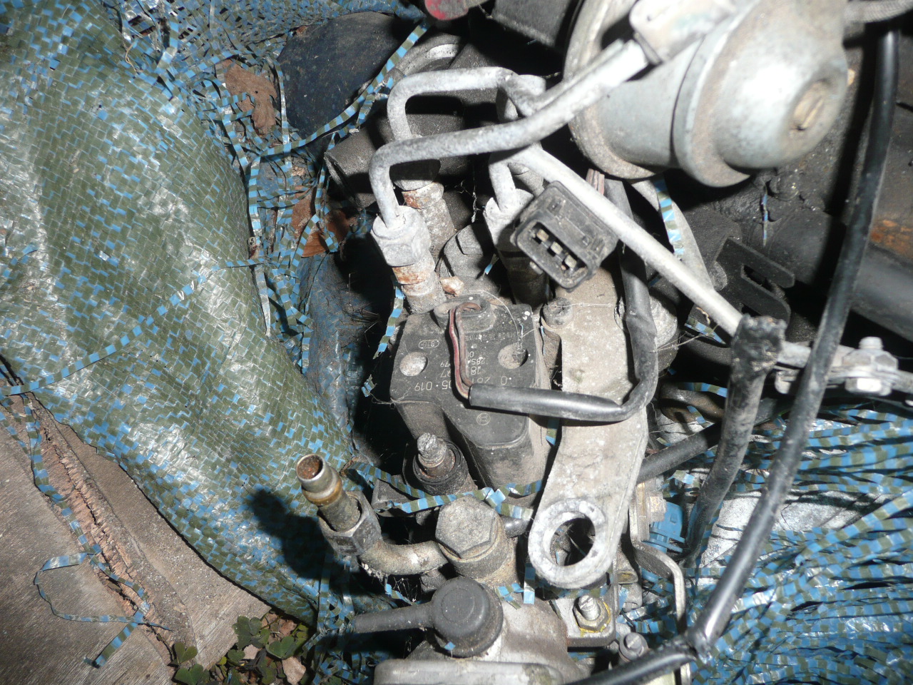

Maintenant avec l'histoire de la rondelle, j'ai comme un doute. Je pensais que c'était un pas conique.
Enfin, je réitère ma question : la tige avec le joint au bout (voir photo précédente), est-il normal qu'elle puisse s'extraire complétement de l'électrovanne ou non ?
Ne t'embête pas tippie, c'est juste de la curiosité. Apparemment mon branchement avait été modifié par l'ancien proprio donc je vais partir sur la référence Bosch avec EGR comme celle d'origine.tippie a écrit :Ok nanard mes photos sont trop grosses .
CDT
Ah ben c'est la meilleure, il n'y avait pas de rondelle en cuivre. Ceci explique sans doute la fuite. Par contre je n'ai pas vu de rondelle livrée avec les sondes chez les revendeurs.nanard833 a écrit :Pour le téflon, c'est inutile étant donné la présence de la rondelle cuivre pour l'étanchéité .
Ben oui mais faute d'autre solution j'ai tenté avec ça car je ne voyais pas comment vérifier autrement l'arrêt de cette fuite.torero a écrit :Le Teflon c'est pour la plomberie.

Ce n'est pas un pas conique. C'est le joint torique en partie basse qui fait l'étanchéité.Arnø a écrit : Maintenant avec l'histoire de la rondelle, j'ai comme un doute. Je pensais que c'était un pas conique.
Mettre une bande de téflon, ou une pâte à joint résistante au hydrocarbures, c'est du dépannage.
Oui, la tige s'enlève facilement

Merci The Pater,
Le téflon reste en dépannage en attendant la nouvelle électrovanne qui devrait arriver mercredi. Je vais éviter de rouler sauf impératif.
Tu me rassures pour la tige, du coup, l'électrovanne fonctionne bien mis à part ce souci d'étanchéité, je vais la garder dans le coffre en cas de souci, je sais qu'elle pourra dépanner, que ce soit moi ou un autre landiste en galère.
