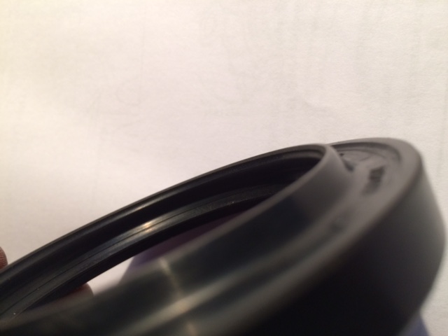

Au risque de passer pour un benêt, je repose une question concernant le sens de pose des joints spi (je suis en train de remplacer mes disques AR sur un DEF130/ 2000
J'ai commandé des FTC 4785 et j'ai reçu des KARSONS 14115 (Paddock)
J'ai beau lire et relire l'excellent sujet sur les FTC 2783/FTC4785, je m'interroge encore sur le sens de pose de ceux que j'ai reçu ?
Merci pour vos lumières car ils ne ressemblent ni aux FTC 2783 ni au FTC 4785 :sm4: Aucune inscription, le problème étant surtout la lèvre qui "dépasse" de la surface du cadre du joint
Que feriez vous ?
Messages : 13985
Re: Moyeu de roue AV 300TDI : révision et réglage
gil13 a écrit : Que feriez vous ?
A première vu la photo de ton joint ressemble à un FTC 2783...... mais qu'est ce qu'il y a d'écrit sur le joint ?

Le problème c'est qu'il n'a aucune inscription sur le joint excepté 60 80 10/13 et sur la boite KARSONS MR 14115 replacement for FTC4795 :sm2:

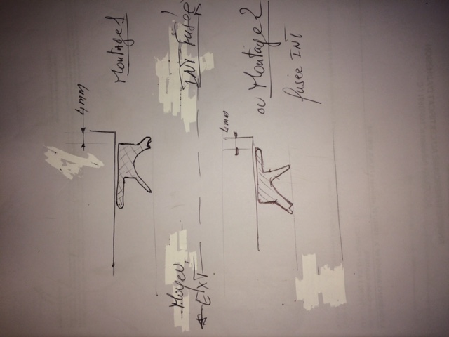

Phase remontage :) j'ai reçu les fameux joints FIT TO DEPHT 4mm Youpi .......Mais
Je précise tout d'abord :
1) que je parle des moyeux AR (navré pour le hors sujet ici concernant théoriquement les moyeux AV mais je n'ai pas trouvé de sujet spécifique traitant des moyeux AR )
2) mes moyeux AR sont montés avec des écrous UNIQUES (je ne sais d'ailleurs pas pourquoi TD5 DEF130- 2000, bref ce n'est pas le propos )
J'ai cette page d'un manuel concernant le montage du joint à l' AR sur moyeu avec écrou unique à déformation ou je lis avec stupeur "poser un joint neuf pour qu'il affleure la face...." ! qui m'intrigue fortement Cette doc est elle obsolète? les joints ont ils changé depuis ?
Je ne sais que croire à présent :sm4: Au démontage j'avais trouvé les joints enfoncés de 4mm, je suis donc fortement tenté de remonter de même
Un idée, :?:

gil13 a écrit : 1) que je parle des moyeux AR (navré pour le hors sujet ici concernant théoriquement les moyeux AV mais je n'ai pas trouvé de sujet spécifique traitant des moyeux AR )
Il n'y a pas de sujet spécifique car c'est la même chose pour ce qui est du moyeu, joints de moyeu et roulements.
Avant et arrière ont même montage.
Les Td5 ont un écrou unique et une entretoise entre les bagues intérieures des roulements.
Les 300 Tdi (et avant) ont un écrou de réglage, un contre écrou et pas d'entretoise entre les bagues intérieures de roulement.
Si à l'avant de ton véhicule, tu as un montage à la 300 Tdi, alors c'est que les moyeux/roulements ont déjà été démontés et que le mécanicien a préféré faire un montage à "l'ancienne".
Page obsolète.
