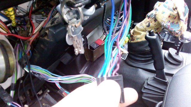

Blancoco62 a écrit : Tdb demonté: j'ai trouvé ça derriere....,mais pas débranché !!!! HS ???
Le mien était en partie basse, pas haute.
LØLØ t'expliquera surement comment vérifier un relais.

Regarde le mien (au dessus) , et celui sur le site Best of Land ( en bas), il se ressemble fortement...et la désignation indique Relais codes/phares, qu'en penses tu ????
c'est peut être bien celui qui me fous la pagaille???

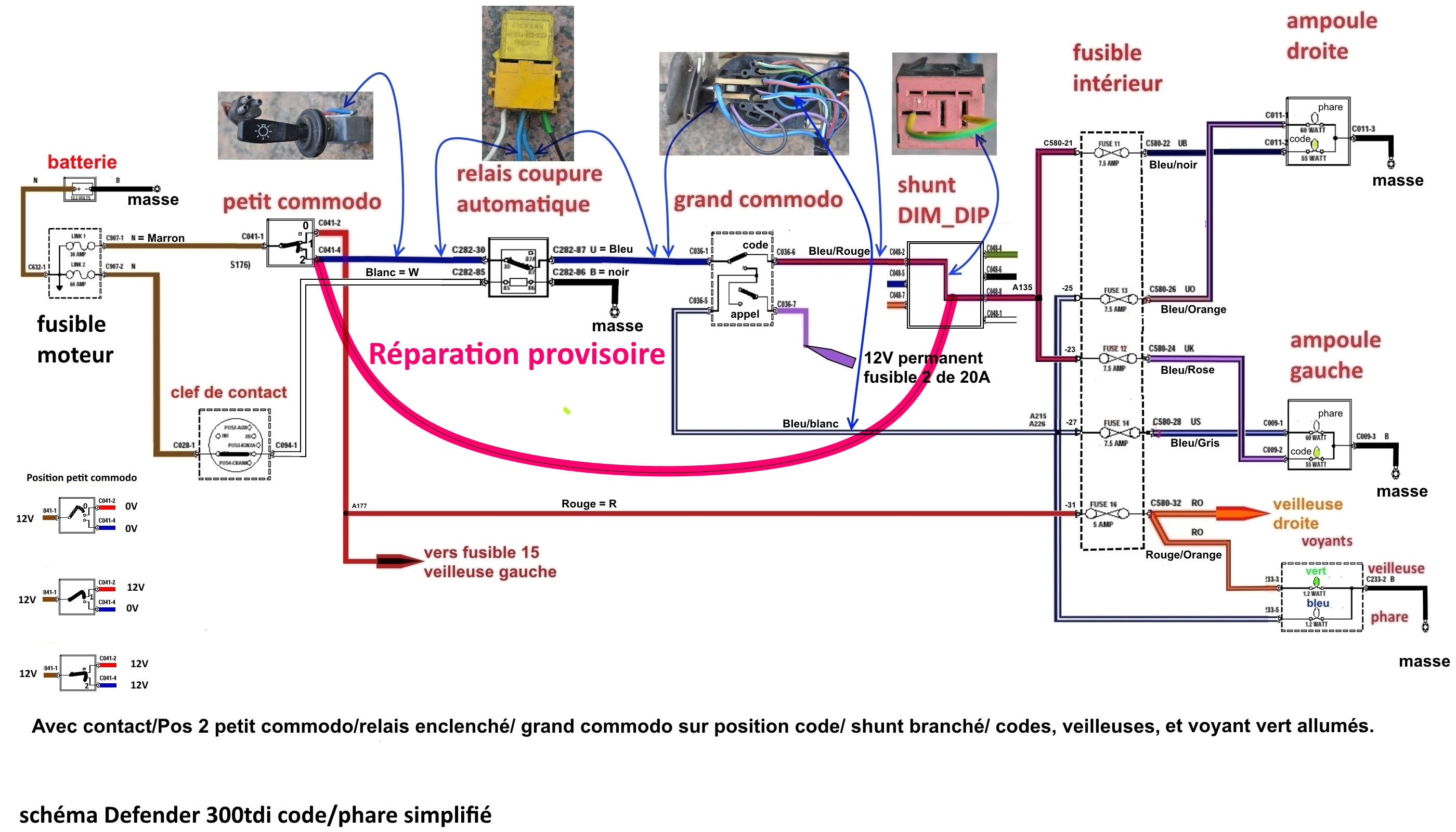

Schéma d'origine, avec le relais DIM_DIP:
Schéma modifié avec la représentation du shunt:

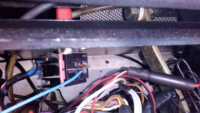

- Sur le pseudo relais ( je dirais plus un cavalier moi...) derrière la tableau de bord et bien j'ai rien du tout, quelque soit la position des commodos.
Pas normal, normalement en position code, tu devrais avoir un 12V sur le shunt

Le problème se situe bien sur le fil bleu liseré rouge des codes avant la répartition gauche droite, entre le grand commodo et le shunt, puisque tu n'y retrouves pas le 12V des codes.
Fait un test: ramène un 12V sur le shunt, pour faire simple, enlève le capot rouge du shunt et met un bout de fil relié au 12V, les codes doivent s'allumer.
Comme il n'y a rien d'autre entre le grand commodo et le shunt, cela veut dire:
1) soit le connecteur du commodo est oxydé,
2) soit le fil bleu liseré est coupé, ou, suite aux branchements des longues portées par le précédent propriétaire, épissure défectueuse, erreur rectifier...
3) soit le plot sur le grand commodo du fil bleu liseré rouge est dessertie; enlevé; ou oxydé;...
4) les contacts du contacteur de code, défectueux dans le commodo, charbonnés; oxydés, cassés...
Vérifie le commodo à l'Ohmmètre sur son connecteur, entre le fil bleu et le fil bleu liseré rouge que tu as bien le contact en position code.
Sur un 200 tu as le connecteur noir, attention également à la possibilité de te faire leurrer par ton ohmmètre qui a besoin que de quelque milli-ampère pour valider la continuité, alors que les codes, ils leur faut une dizaine d'ampères.

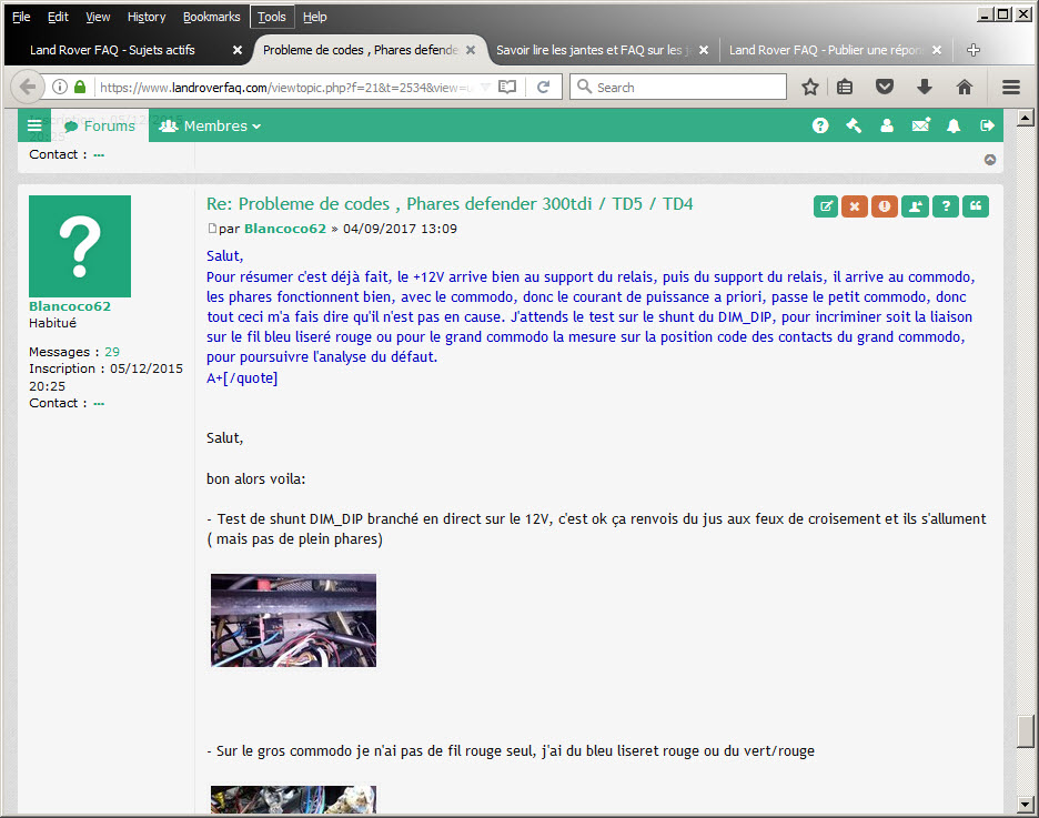

Re: Probleme de codes , Phares defender 300tdi / TD5 / TD4
En résumé faut vérifier le + 12 volts du fils bleu comme indiqué plus haut :
https://www.landroverfaq.com/viewtopic. ... =40#p90640
Le plot fondu est alimenté par le fil bleu ici :
Messages : 6201
RR VM 1992 a écrit :En résumé faut vérifier le + 12 volts du fils bleu comme indiqué plus haut :
Pour résumer c'est déjà fait, le +12V arrive bien au support du relais, puis du support du relais, il arrive au commodo, les phares fonctionnent bien, avec le commodo, donc le courant de puissance a priori, passe le petit commodo, donc tout ceci m'a fais dire qu'il n'est pas en cause. J'attends le test sur le shunt du DIM_DIP, pour incriminer soit la liaison sur le fil bleu liseré rouge ou pour le grand commodo la mesure sur la position code des contacts du grand commodo, pour poursuivre l'analyse du défaut.

LØLØ a écrit :Salut,
bon alors voila:
- Test de shunt DIM_DIP branché en direct sur le 12V, c'est ok ça renvois du jus aux feux de croisement et ils s'allument ( mais pas de plein phares)
- Sur le gros commodo je n'ai pas de fil rouge seul, j'ai du bleu liseret rouge ou du vert/rouge
en tt cas entre le rouge/bleu et le shunt DIM_DIP j'ai pas de résistance donc pas de continuité.
La ou je ne comprend pas c'est que tu m'envois vers le gros commodo alors que je n'ai déjà pas de croisement, et eux sont activés par le petit, il y a récupération de tension de l'un vers l'autre, c'est ça alors???
qu'on ne se méprenne pas sur les termes:
veilleuse= veilleuse
codes= feux de croisement
phare = pleins phares
J'ai demonté tout le cache en bas du volant ( juste au dessus du pédalier), pour y voir plus clair...bin j'y vois rien de bien concluant !!!
Le petit commodo est neuf, les contacts sont ok
Le gros n'est pas neuf certes, mais aucune trace d'oxydation, et tt fonctionne....
:roll: :roll:

Relis le message que tu envoies et cliquant sur "Prévisualiser" au lieu de "Envoyer", pour vérifier les citations.

Pour lever les doutes, un schéma simplifié avec les couleurs et illustré pour bien comprendre le rôle de répartition du grand commodo, le petit commodo ce contente d'amener le 12V pour les "feux de position" :twisted: , puis soit pour les codes, ou soit pour les phares.
Sur le schéma, les interrupteurs divers et variés, sont représentés en position de fonctionnement souhaité ( allumage des codes), ce qui n'est pas le cas habituellement, où ils sont toujours représentés en position repos.
Si tu actionnes le petit commodo et que le grand levier est sur la position phare, ce sont les phares qui vont être allumés.

Salut, me revoilà...
donc oui j'ai tiré un 12v direct sur la broche bleu liseré rouge et du coup les codes s'allument...
Je pense bien qu'il y a un fil de sectionné qq part !!!
ça fait quasi une semaine que je suis sur ce problème, enfin je devrais dire que NOUS sommes sur le problème et crois moi que ma marmite commençait à bouillir, le Def est notre voiture au quotidien donc sans lui c'est la galère....
Du coup à défaut de trouver et de résoudre le problème j'ai pris la décision de le contourner dans un premier temps avant d'y revenir et je pense refaire à neuf le faisceau complet du Land.
Donc j'ai ramené un 12V du petit commodo vers le DIM_DIP pour recuperer les codes.
Du fait je n'ai plus de position veilleuses seules mais directement veilleuses/codes
Je sais c'est pas professionnel mais ça dépanne.... :? :?
Pour le souci du clignotant , la photo parle d'elle même.... :)
J'ai quand même changé histoire d'être sur : Le relais jaune du milieu, les 2 petits commodos en neuf que j'avais deja acheté en neuf...
Je suis pas fier de moi c'est certain mais les obligations du quotidien nous rattrapent très vite... :| :|

Essais le test sur le connecteur du grand commodo C036, au moins tu seras sûr du grand commodo sur sa fonction code/phare >là<. Car pour moi un doute subsiste.
Oui, c'est malheureusement un classique dans le genre, il faut gratter puis une petite soudure pour résoudre le problème.

Re-salut,
Attention dans cette configuration, n'allume pas les phares, sinon le petit commodo va fondre un plot. 200w il n'est pas prévu pour: Code + phare simultanément pas bon. Met toi sur la position 2, fil bleu, comme ça tu récupères la fonction des veilleuses seules. Et comme tu peux le voir sur le schéma dans ce cas de figure, tu peux alimenter les phares aussi.
Au faite, comment sont câblé les longues portées?
