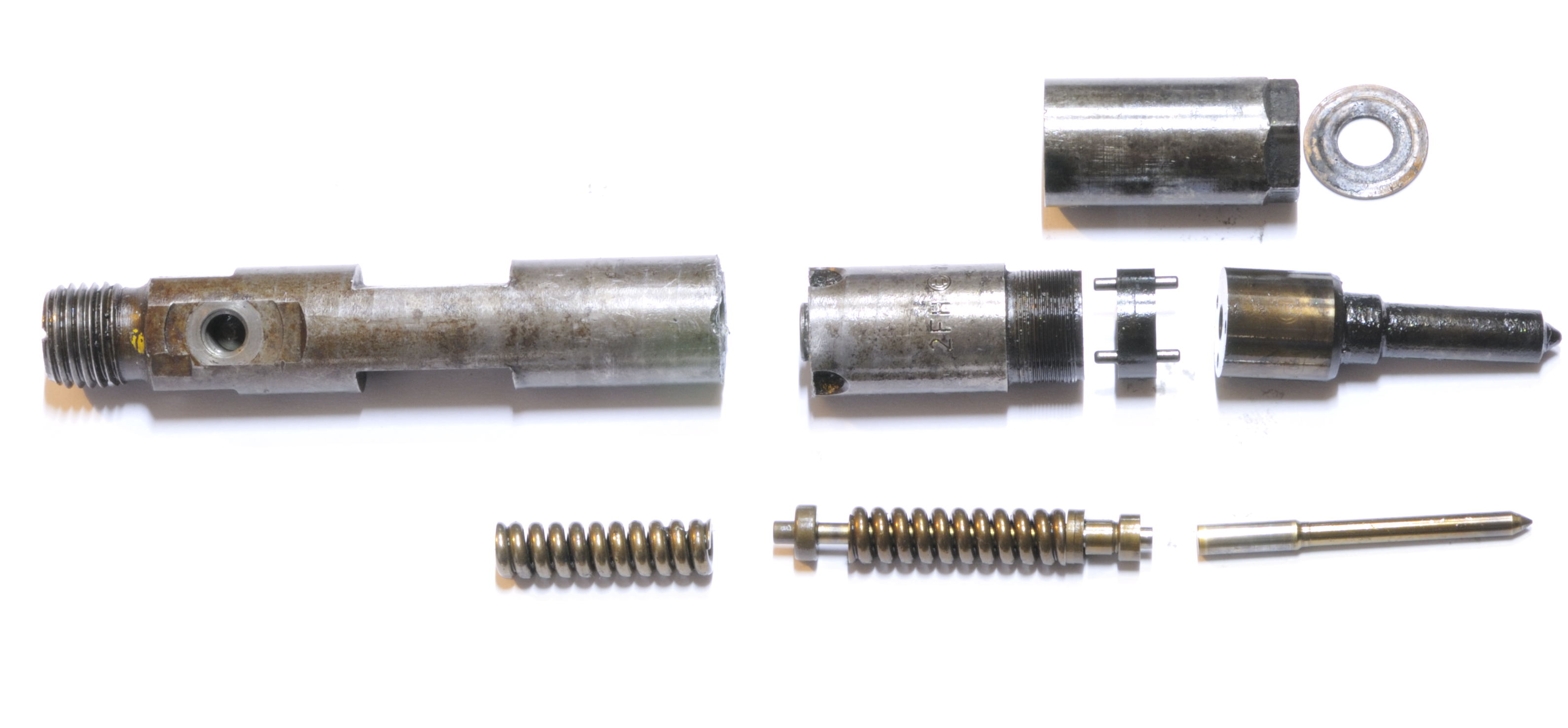

Dois-je comprendre dans ton message précédent que le fameux double étage avec les ressorts se trouve dans le nez et pas dans le corps ?
Envoyé de mon VIE-L09 en utilisant Tapatalk

Peux-tu m'éclairer sur les injecteurs ? Surtout histoire de savoir si je change que les nez est-ce suffisant ?

C'est une histoire d'aiguille qui se déplace avec du retard pour une raison ou une autre.jmcianfarani a écrit : Peux-tu m'éclairer sur les injecteurs ?
En roulant pleine charge durant un certain temps, l'aiguille doit se déplacer au maximum et cela provoque une sorte de nettoyage.
Comme il y a d'autres causes possibles, jamais je n'écrirais que le changement des nez d'injecteurs solutionnera le problème.Surtout histoire de savoir si je change que les nez est-ce suffisant ?

Si tu nettoies bien ce que tu appelles le tube, tu peux changer le nez d'injecteur et son aiguille. Il faudra vérifier le tarage du prmier étage (les petites rondelles à droite du ressort de droite)jmcianfarani a écrit : Pas question dans ma question de solutionner mon souci, je cherchais juste à savoir si changer un injecteur complet pouvais se résumer à changer seulement le nez si l'on nettoie le tube !
Image tirée de : https://www.landroverfaq.com/viewtopic. ... 7&start=20
