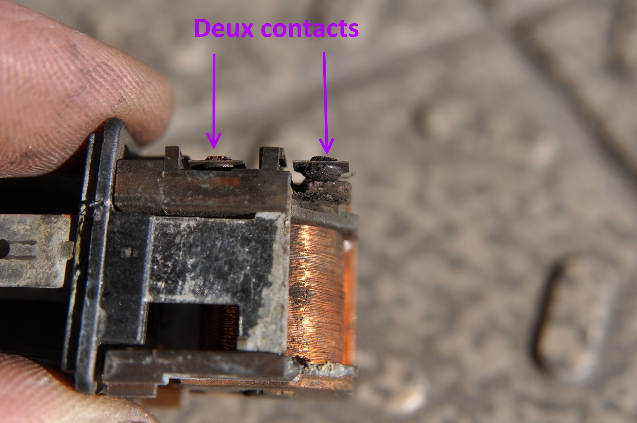

Pour les relais, ce sont des relais ordinaire mono contact travail ( 30A ), ils ont juste une résistance de 680 Ω en guise de protection contre les surtensions lié au courant de rupture de la bobine. Vue de l'extèrieur, la rèsstance èquivalent de la bobine du relais avec la résistance de 680Ω en parallèle donne 81 Ω. A+

J'ai ouvert mes 5 relais jaunes, RAS, intérieurs nickel.
Résistance aux bornes de la bobine de commande autour de 95 Ohm pour les 5.

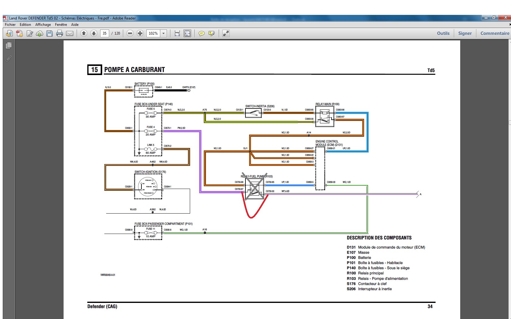

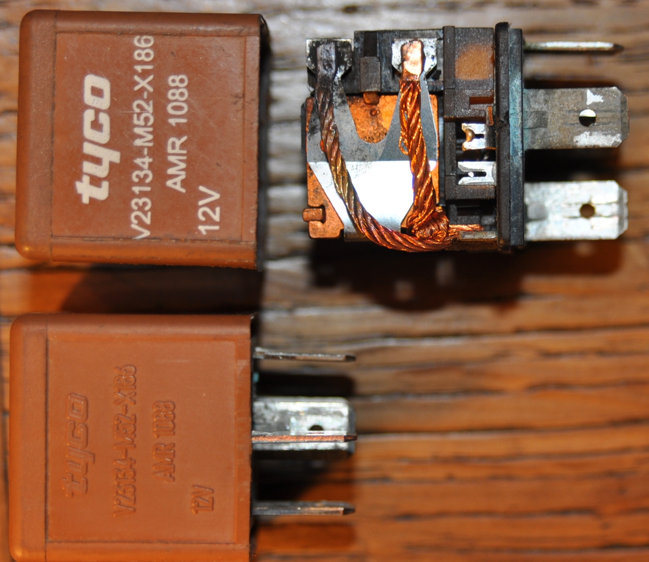

Soudain un doute me hante!...
Le relais de pompe, n'est pas forcement jaune, mais il peut-être marron, après révision de mes fiches.
Pictogramme sur le couvercle de la boite de fusible habitacle de TD5 avant 2002 : Le relais en question, sur son petit schéma on comprend son fonctionnement avec les deux contacts travail et la résistance de protection. Sur ce cas le changement de la pompe, n'avait pas résolu le problème de calage aléatoire et pour cause. Le relais de pompe avait les contacts charbonnés et... ... Les cosses oxydés à gauche le fautif, à droite son remplaçant. Le modèle sur la photo, est de marque Tyco, mais on trouve également le même, fabriqué par Siemens sur nos land. Une question au passage:
Si tu trouves ton ECM "cramé", comment trouves tu celui là alors ?
NB: il a peut-être sa résistance qui est bonne, lui...

Re: TD5 qui cale net et ECM cramé
Tyco est un fabricantLØLØ a écrit : Le modèle sur la photo, est de marque Tyco, mais on trouve également le même, fabriqué par Siemens sur nos land.
Siemens est maintenant Continental et ne fabrique pas de relais, ils les achètent (entre autres) ... chez Tyco
