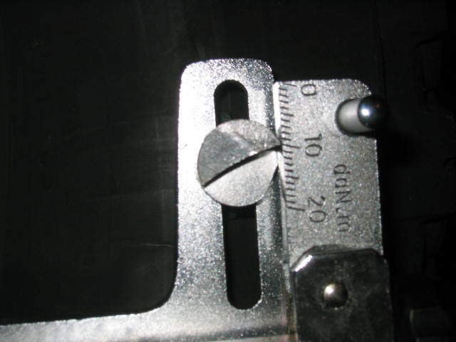

Graisse filetage et face d'écrou avant serrage au couple. Et si tu t'arrêtes juste avant le déclenchement, revient en arrière d'au moins 30° avant de resserrer.
Fixations barre Panhard : 88 Nm
Fixations tirants avant : 176 Nm au chassis et 196 Nm au pont
Fixations A-Frame arrière : 176 Nm
Fixations tirants arrières : 176 Nm

boorce.com a écrit : Donc une option est un problème de serrage... (me faut ma clef dynamo... )
ces valeurs de couple doivent-elles être respectées au Nm près ?
je pose cette question, car lire 176 et pas 180 ou 175, 196 au lieu de 200, etc ... peut faire penser :
- que ces valeurs sont le résultat de la conversion d'autres unités (m.kg au hasard : 9, 18, 20)
- ou bien qu'il faut respecter ces valeurs à l'unité près ...
je penche bien évidemment pour la première hypothèse (même si les valeurs de couiple sont probablement exprimées originellement en lb.ft), ce qui conduit à la question toute simple : quelle est la tolérance ?
par exemple, pour la fixation des tirants arrière, 16 ou 17 ou 20 m.kg sont-ils convenables ?
et vaut-il mieux, sur ce type de fixation, trop serrer, ou pas assez serrer ?
sachant que d'excellentes clef dynamométriques, parfaitement entretenues et régulièrement contrôlées (ou neuves) sont précises à +/- 3%, ignorant la précision des clefs dynamos de GSB, mais soupçonnant qu'elle doit être de l'ordre de +/- 20% dans les bons cas....
Je pense que ces valeures sont le resultante de conversion de valeures britanniques...
176 Nm = 130 lb.ft
197 Nm = 145 lb.ft
A cause des aléas du serrage à la clef dynamométrique, et cela même si la clef est précise, dus aux états de surfaces et à la lubrification, il est considéré que même si le couple appliqué est précis, la tolérance sur le serrage des pièces n'est pas meilleur que +/- 22% !!
Donc il vaut mieux viser juste !
Le serrage à l'angle donne une tolérance de serrage de +/-11%, d'où son utilisation pour des serrages où l'on veut plus de précision (vis de culasse par exemple).
Il n'y a qu'avec la méthode des tendeurs hydraulique où l'on tombe à +/- 4% (on tire sur la vis, donc pas de contraintes de torsion, on amène l'écrou en place et on lâche la vis)
Bon, à part cela, pour 176 Nm, place le curseur à l'oeil bien au milieu 170 et 180 Nm. C'est bon et faisable, non ?
