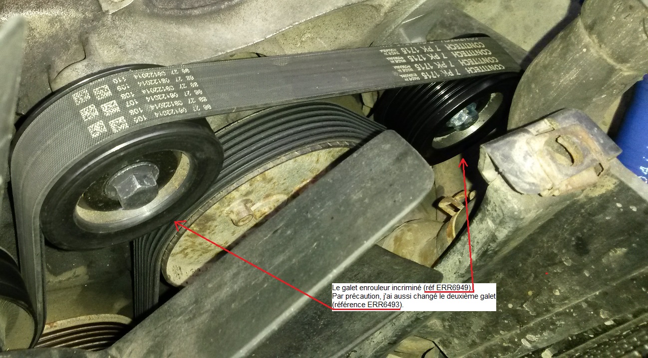

Ma courroie ayant sauté lors d'un voyage entre la Charente et Bordeaux, j'ai dû remplacer les deux galets enrouleurs, et le galet tendeur de mon Defender 110 Td5, aussi je ne saurais trop vous conseiller de les vérifier avant d'avoir la même mésaventure un dimanche du mois d'août, en pleines vacances !
J'avais bien un siflement au démarrage, coté moteur, mais, comme je suis toujours à la recherche d'une solution à mon problème électrique (voir "Problèmes électriques suite inversion batterie Defender Td5", dans la section "Electricité), j'avais mis le siflement sur le compte de mes problèmes électriques ...
Mon moteur ayant près de 245 000 km, c'est un des rares périphériques que je n'avais pas encore visité ... et les poulies doivent être d'origine !!!

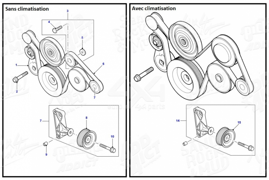

La poulie incriminée est la poulie N°7 (mon Defender n'a pas de clim) :
Elle est vendue avec son support, ou sans, mais vu l'état du support, j'ai préféré changer le tout : l'ensemble est référencé ERR6949

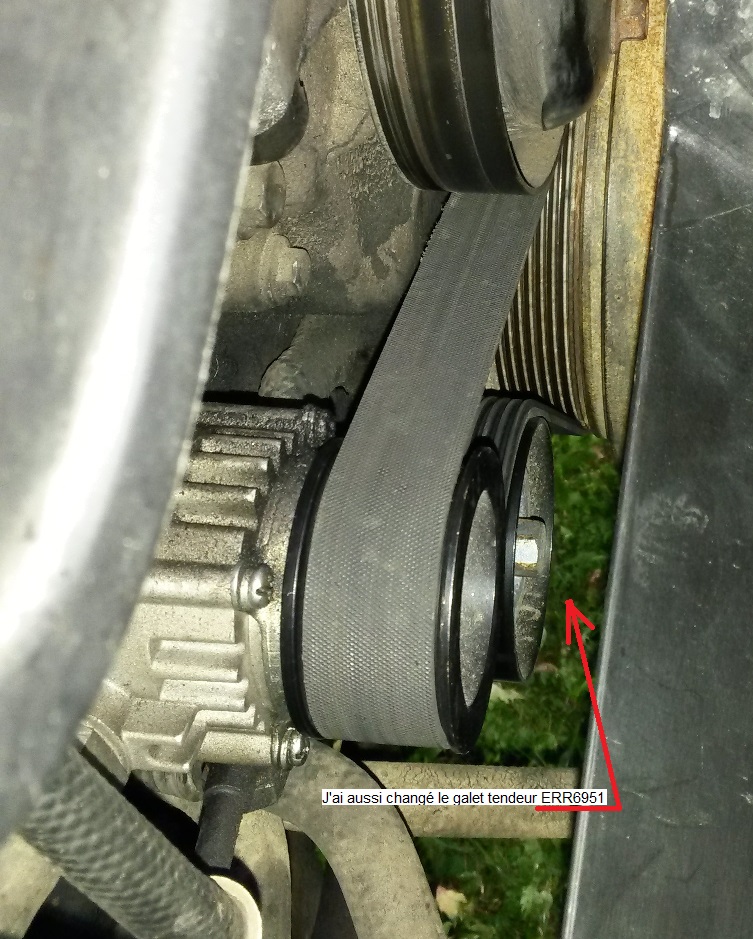

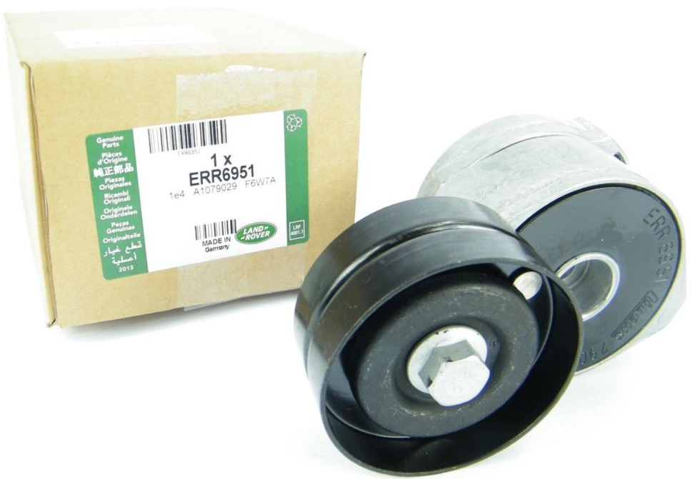

Par précaution, j'ai également changé le galet enrouleur référence ERR6493 et le galet tendeur ERR6951
Ainsi que la courroie ; attention il y a deux modèles, un pour les moteurs sans clim, l'autre pour les moteurs avec !
Si vous entendez un bruit suspect, siflement au démarrage ..., n'attendez pas : faites sauter la courroie en tendant le galet tendeur pour la sortir de sa gorge, puis vérifiez que les deux galets ne font pas de bruit en les tournant à la main .
Dans le cas contraire, commandez les : mieux vaut prévenir que guérir !

Mon TD5 couine brievement au demarrage et a l’arret depuis le remplacement de la courroie accessoire.
J’ai decidé de remplacer le tendeur. Qui peut me donner le couple de serrage?
- Messages : 13948
Re: Remplacement des galets enrouleurs suite blocage de la courroie des accessoires sur un Td5
50 NmCapland a écrit : J’ai decidé de remplacer le tendeur. Qui peut me donner le couple de serrage?
Merci pour l’info.
