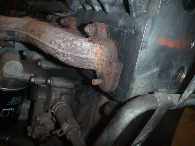

en attendant, nouveau truc du soir: On dirait qui manque un écrou de collecteur
bon ben voilà, j'ajoute à la liste, en même temps j'avais quand même l'impression que ça sifflait de plus en plus

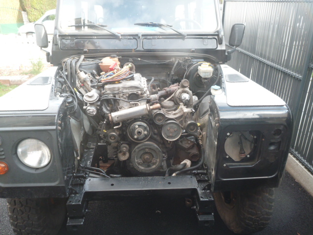

Salut à tous,
quelques news, j'ai pas mis l'feu à mon épave, ça avance tout doucement faute de temps en ce moment...
Côté faisceau, le faisceau moteur a été vérifié et testé, pas de fil coupé, visiblement pas de court circuit, juste une gaine un peu abîmée et réparée.
En revanche, j'ai relevé quelques incohérences entre les plan et la réalité du câblage, je fais un petit récap et je vous poste ça.
Pour le reste, gros nettoyage du compartiment moteur, et changement des SB, amortos et autre en cours, gros nettoyage moteur aussi, un goujon de collecteur d'ech cassé et un écrou manquant, finalement ça devait faire une belle fuite, la peinture du bloc est toute cramée...
Je vas avoir quelques jours au vacance de toussaint, j'espère qu'il ne fera pas trop pourri que je puisse bosser un peu...

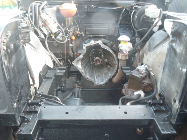

Salut à tous,
quelques news de l'avancement:
Sur le chassis: gros nettoyage, brossage et un coup de peinture là ou il y avait besoin, puis amortos avant, plus un poignée de silentblocs et rotules ont été changés. Sur le moteur: VM, embrayage, spi de vilo, joint de carter inférieur, goujons de collecteur changés. Faisceau vérifié et remonté. Moteur remis en place, je vais continuer le remontage tranquillou... Côté calculo, ben c'est la loose totale...
J'avais contacté un gars sur landmania qui devait me rappeler, comme il tardait j'ai relancé, toujours pas de news, entre temps je m'engage sur un autre calculo, finalement plus dispo et forcément entre temps le premier gus avait vendu son basard
Bref, un coup pour rien, j'ai quand heureusement été remboursé assez vite mais je cherche toujours un ECU si jamais vous voyez ça passer
