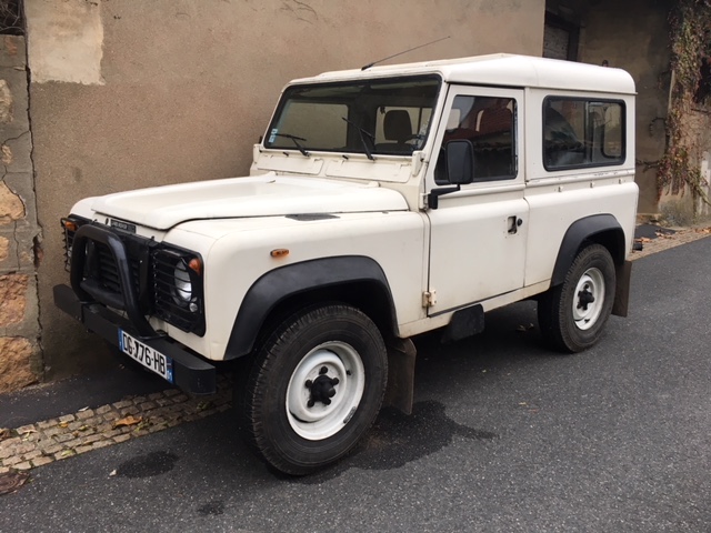

Je viens de faire l'acquisition d'un Land 90 de 1985, c'était un rêve de gosse et vu que je n'en suis plus un (de gosse), l'heure est arrivée de me faire plaisir.
C'est un bon vieux dans son jus avec 220000 bornes au compteur mais bien conservé et côté palpitant il tourne comme une horloge.
Effectivement je me fais plaisir mais il n'en est pas de même pour ma chère et tendre qui voudrait bien passer aux commandes de temps en temps mais qui découvre la réalité d'une direction mécanique (elle est plutôt du type Olive que Popeye et n'apprécie pas plus que ça les épinards).
Je lui ai bien conseillé la muscu mais je ne veux pas non plus d'une bodybuildée à la maison.
Bref je voudrais bien équiper mon "rêve de gosse" de la direction assistée.
D'après ce que j'ai pu lire chez vous et ailleurs, l'opération n'est pas très compliquée si ce n'est que certaines pièces sont difficiles à trouver.
Donc, (et vous me contredirez si je raconte n'importe quoi) côté pompe, boitier, bocal et flexible, on trouve assez facilement et je pense avoir trouvé ce qu'il me faut.
C'est à priori pour le support de pompe et la double poulie de vilebrequin que ça se corse.
J'ai trouvé le support en Italie à 195 € pensez-vous que ce soit honnête ?
Pour la poulie ben pour l'instant que dalle.... : :sm1:
Alors si vous avez des conseils ou tuyaux à me donner je suis preneur et si quelqu'un a les pièces en question à me proposer ce serait le pied.
PS: Je n'ai pas pu résister à l'envie de vous mettre une photo de mon joujou.

Re: Land 90: Adapter une direction assistée
Salut et bienvenu ici !
Quoi de mieux qu'un 90 atmo ?!! Ce land est une merveille , d'une grande fiabilité et d'un bon agrément de conduite ; mais manque un poil de puissance ! mais tout dépend de l'usage qu'on veut en faire !!
Je trouve quand mème cher le support de pompe !!Je dois pouvoir te trouver les pièces qui te manquent a prix réaliste !!!.
