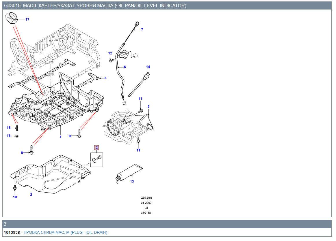

Oups ... j'ai pas répondu convenablement a ta question The Pater. Oui il y a bien un joint dont ref V25-0584
Messages : 13978
Re: Bouchon de carter Def TD4
Ouais, il semble que le joint soit référencé avec le bouchon et regardant LRCAT.
Ceci dit, si tu trouves le même joint torique, change le joint mais pas l'ensemble joint et bouchon.
