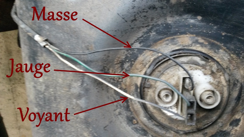

En démontant le siège passager, il y a 3 fils, un fil blanc, un fil vert et un fil noir
Peut tu me dire quel fil correspond a quoi?
merci d'avance
Re: jauge a gasoil
Il faut que tu sois plus rigoureux, le système ici est relativement simple, donc pas trop ambiguïté possible, mais regarde bien la couleur des fils, il me semble qu'il s'agit d'un blanc liseré gris pour la validation du voyant de carburant faible, comme repéré sur la photo du début de ce thème par la petite flèche rouge. Le fil vert liseré noir correspondant à la liaison entre le capteur de jauge et son cadran, comme illustré sur le lien au début du sujet, sur cette photo ou ce schéma. ( Il faut cliquer sur les mots en verts pour accéder aux illustrations )
Le fil tout noir, très probablement la masse.

voici les fils qui arrivent a la jauge
merci d'avance
Re: jauge a gasoil
Avec ta photo, c'est plus simple.
Pour contrôler le circuit du voyant, tu peux déconnecter le fil blanc liseré gris et lui faire toucher la masse ou directement le le châssis, le voyant doit s'allumer, sinon il y a un problème quelque part d'ampoule HS, ou de connecteur, ou de fil coupé... il faudra chercher.
