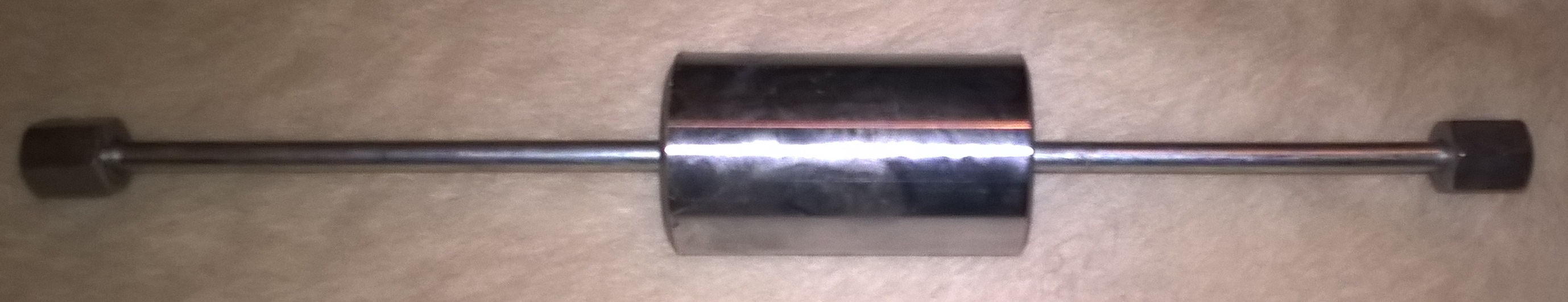

L'usage d'un arracheur à inertie adéquat est quasi indispensable car l'injecteur est généralement collé dans le fond du logement, avec une masselotte assez lourde pour être efficace mais pas trop long car pour le plus proche du tablier vous allez buter dans le capot! Le mien ci dessous fait une longeur totale de 29 cm, l'idéal est une longeur de 26 cm.
Extracteur
Extracteur
Diamètre de la masselotte: 40 mm

Le filetage de la canalisation HP provenant de la pompe et par lequel on arrache l'injecteur est un filetage de raccord hydraulique classique 6mm avec un écrou de 17mm.
J'ai serti les olives à la machine mais j'ai du racourcir la fin du tube et le fraiser en conique car sinon cela ne rentre pas assez dans la partie femelle du raccord (dans l'injecteur) et le nombre de filets efficaces est trop faible à mon gout.
