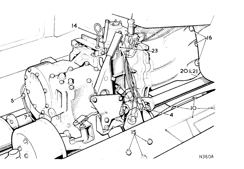

lorange
Messages : 750
Re: RR1 1980 probleme transmission
Message non lu par lorange »
legecko a écrit :ok avez vous un schéma ou un plan pour le contacteur svp...j'ai pas envie de le péter au démontage...
au pire ou peut on se le procurer?
Hormis l'occasion ; à mon avis c'est introuvable en neuf : poumon et sélecteur ...
Le branchement est simple et sans risque ce même si tu te trompes de branchement .
De mémoire sur le sélecteur , tu as 3 tuyaux :
Celui du centre est l'aspiration provenant de la dépression de l'admission
Les deux autres vont naturellement sur le poumon de part et d'autre .
Sur la LT95 de mon classic , j'ai cette commande qui ne m'a jamais posé de souci .
Le sélecteur , comme t'as dit Nomans' , peut etre démonté pour un nettoyage mais le poumon n'est que jetable ...
Tu peux remplacer les tuyaux de commandes par du tuyau de type "Legris" 6 mm ( à vérifier la section) que tu trouveras facilement en industrie .
