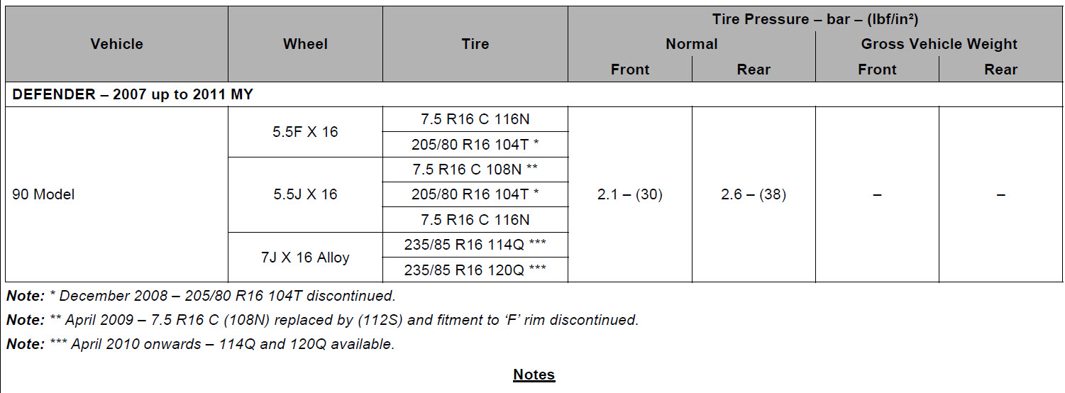

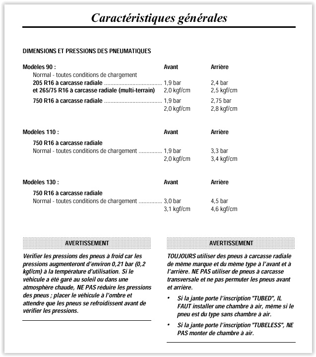

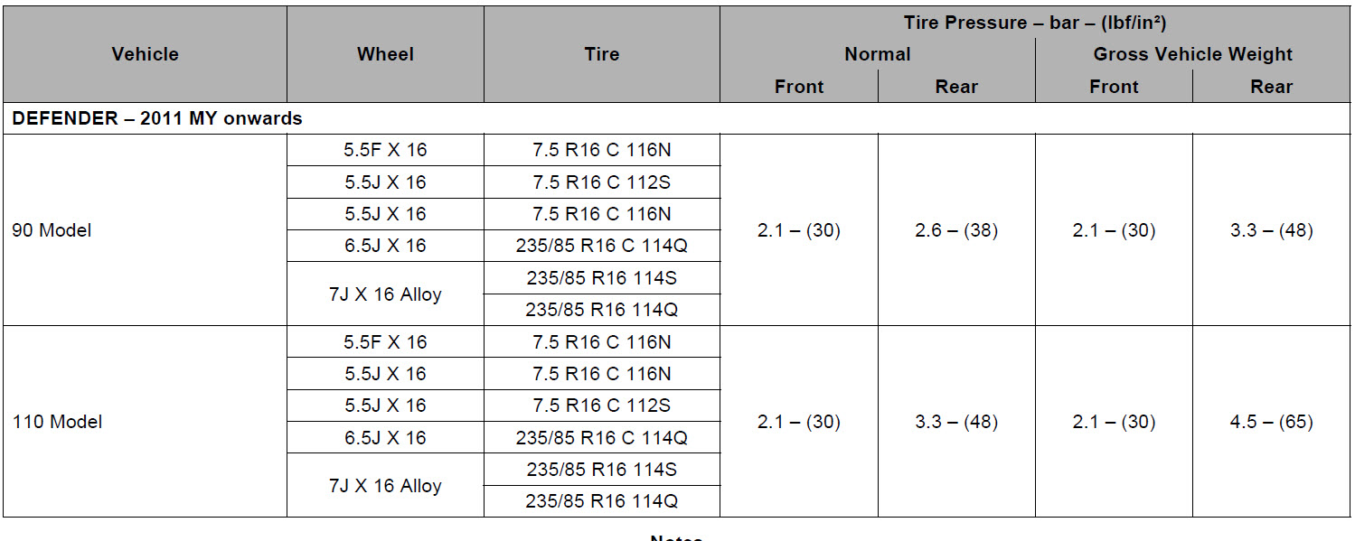

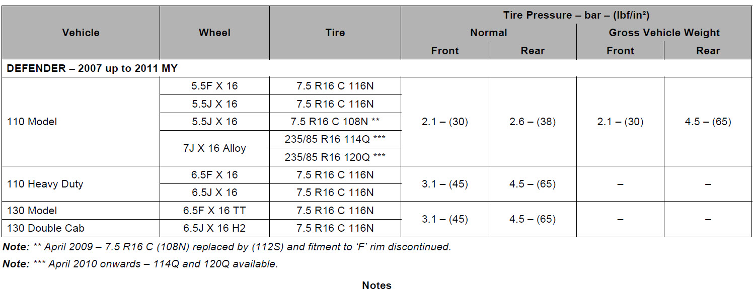

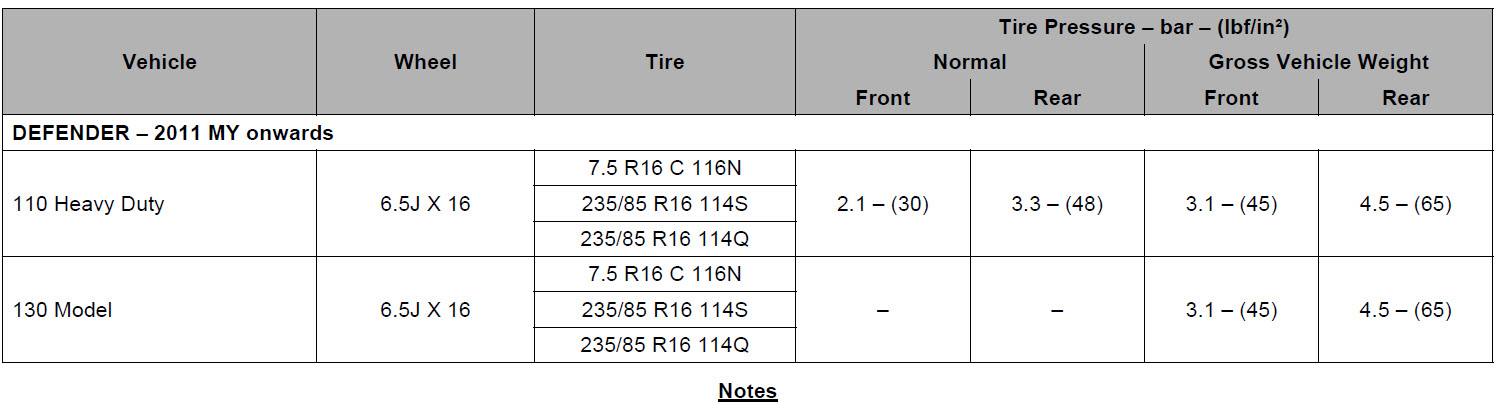

Les 265/75 R 16 sont une monte homologuée pour certains Def, et ne l'est pas pour les Def après 2007 en tout cas.foxy34 a écrit : - Pater : la doc en ligne ne dit rien pour les 265/75 r16 qui est la seconde taille préconisée par LR (le fait de changer de taille induit un changement sur les indices charge et vitesse)
Les indices de charge et vitesse donnés par LR dépendent principalement de ce qui se trouve sur le marché, pour les pneus homologués pour le véhicule. Techniquement ce ne sont pas des minimas.
Le changement de taille de pneu n'influe pas sur l'indice de charge minimum.
Le changement de taille de pneu peut influer sur l'indice de vitesse si cela change la vitesse maxi possible du véhicule.
119Q n'est pas une taille de pneu...... et Il faut séparer l'indice de charge et l'indice de vitesse.En conclusion, la taille 119Q apparait comme le meilleur minima,
té té té téJ'ai remarqué que tous les vrais pneux offroad étaient tous en Q de toutes façons.
mes Michelin O/R, de vrai pneus TT, sont en 114/116 N à 75PSI (5.2 bars)........ et 112Q.
Donc selon la charge maxi, le pneu change d'indice de vitesse. Moins il a de charge, moins il se déforme et moins il chauffe.
Et puis tu remarquera dans la doc LR postée plus haut des 108 N pour le Def........
