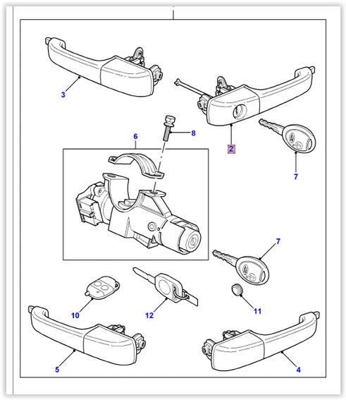

Il me semble que c'est un ensemble poignée+ barillet et la réf est CXB102730.

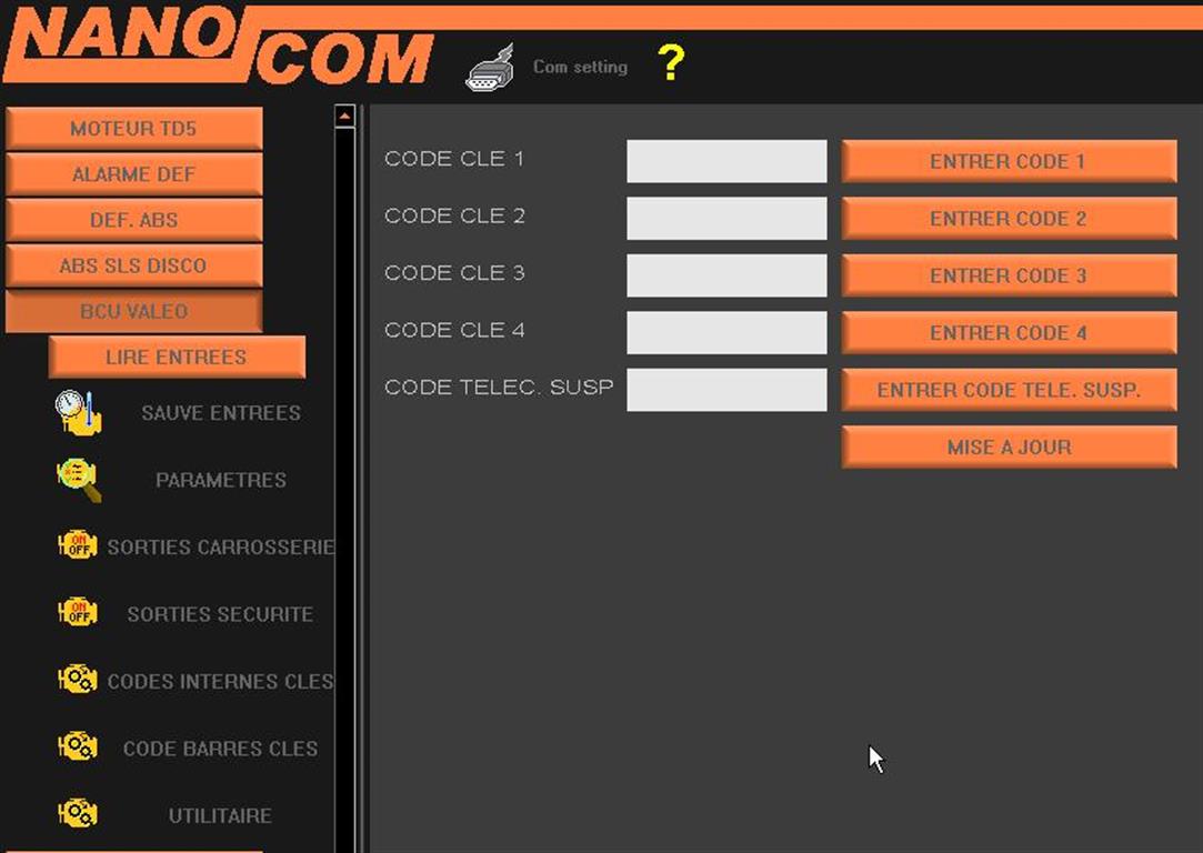

disco2magoliv
Messages : 608
Re: recepteur télécommande Disco TD5
Oui sur le D2 du moment que tu as un BCU :wink:
Je ne connais pas l'EVO (j'ai un "ONE") pour t'indiquer les menus, mais d'autres ici le maitrisent du bout des doigts.
