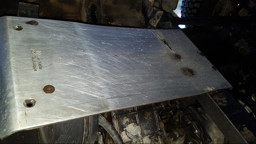

Pour les fuites d'huile
Reste à fixer des carters de protection avec mousse de rétention intégré (couche culotte pour DEF)
Par exemple sur mon Disco CAMEL (ma dernière acquisition) j'ai ça sous la boite transfert :
Pièce fabriquée par le Métal Technique
Re: Nouveau CT, CT 2019
Materiel souvent vue sous les toy, mais je me demande si le controleur ne va pas demander le retrait de protections gênantes a certains points du contrôle

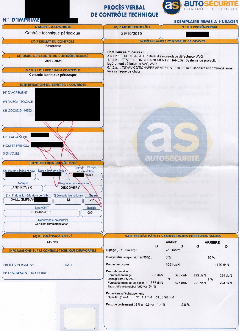

Le disco est passé avec succès au CT
Je rappelle les dernières "cagades"
que la bête m'a fait avant de pouvoir le présenter:
-fuite au niveau du joint torique de la tête hydraulique HP sur la PI Bosch VE
- fuite du boitier de DA et sa remise en état
- soudures multiples pour rafistoler le pot d'échappement percé par ci par là.
-remplacement soufflets de rotule barre d'accouplement.
-remplacement rotule droite barre de direction et soufflet rotule gauche
le résultat du CT A+

Bah voilà!
Que demande le peuple?
