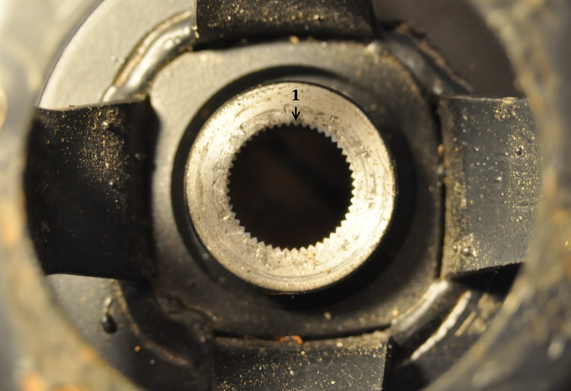

Bonjour a tous,
Nouveau parmi vous, j’ai une question un peu bête :
Combien de cannelure a la colonne de direction d’un 300tdi ?
volant de direction 300tdi
- Messages : 6209
Re: volant de direction 300tdi
Salut bienvenue,
Sur les 300, il y a 48 cannelures. sur le serie 2 aussi. par contre sur les def 200 et avant, ily en a moins et le moyeu est moins gros.
Sur un moyeu adaptable pour def et disco 300: A+
