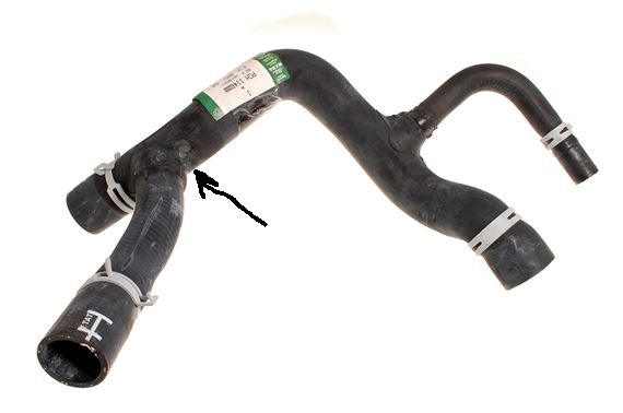

J'ai eu sur mon Td5 un problème de fuite à l'endroit de la photo. En fait la pièce qui est fixée sur la culasse a une forte tendance à la corrosion. Je l'ai remplacée depuis et je n'ai plus eu de soucis.

Même chose sur le mientorero a écrit :J'ai eu sur mon Td5 un problème de fuite à l'endroit de la photo. En fait la pièce qui est fixée sur la culasse a une forte tendance à la corrosion. Je l'ai remplacée depuis et je n'ai plus eu de soucis.
En plus la durite supérieure (celle qui part de cette pièce) avait un défaut au niveau de soudure à la dérivation et qui ne fuyait que sous une certaine pression...
