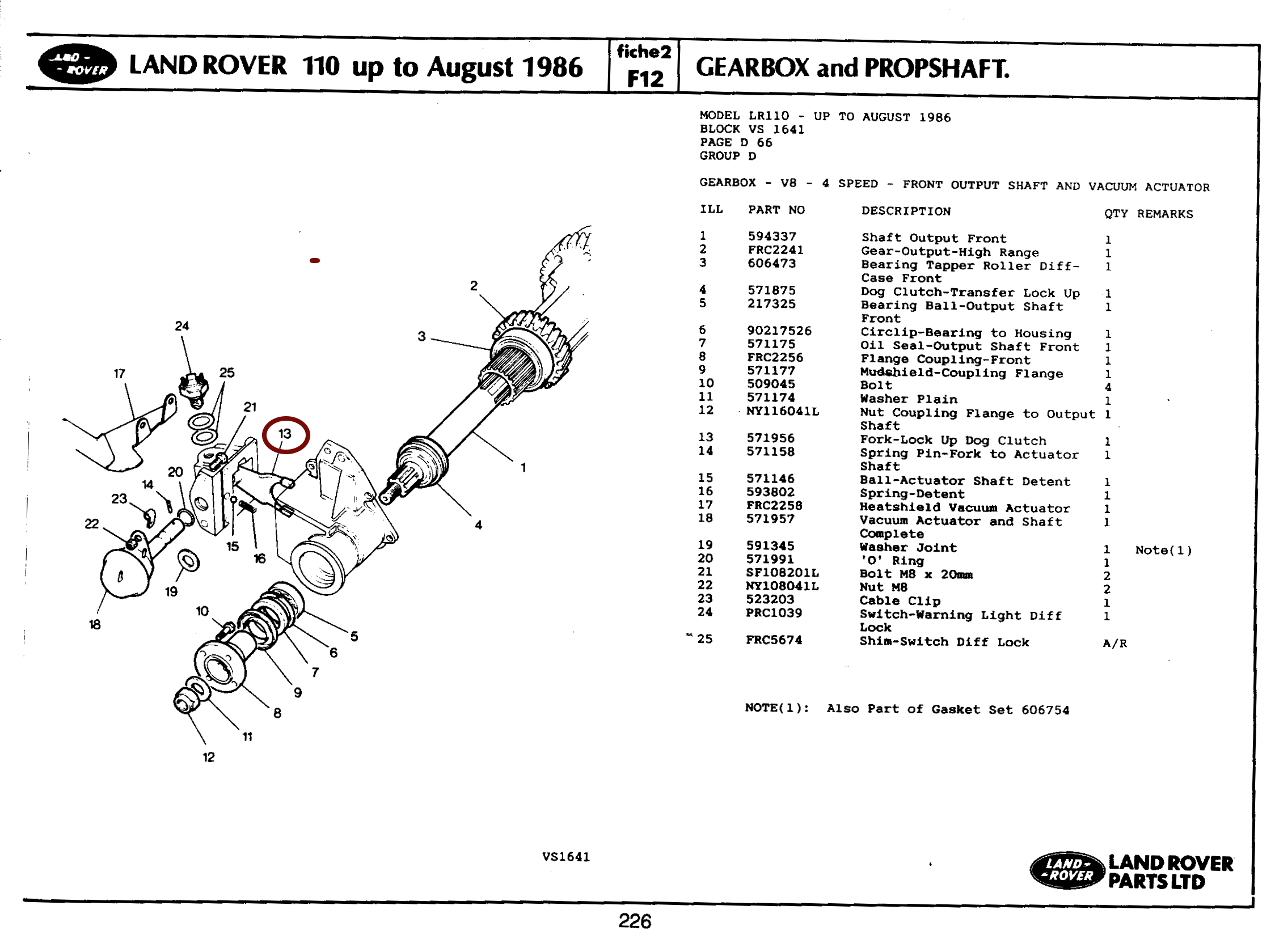

Ce système de commande fonctionne très bien, jamais eu de soucis avec. Mieux placé sur les lands que sur les ranges, car placé verticalement, il pouvait être manipulé par erreur si quelques chose tombe dessus.
Sinon, le premier truc à contrôler sur ce système, c'est que la durite d'air (2) soit correctement connectée sur les pipes d'admission:
Le bouton lui ne servant qu'a orienter l’aspiration d'un coté ou de l'autre du petit poumon, pour tirer ou pousser la fourchette (13): Assez simple a contrôler, moteur tournant en enlevant les petites durites pour voir si l'aspiration se fait bien d'un coté ou de l'autre, sur un land du moins, car sur un range sont accès est beaucoup moins facile.
