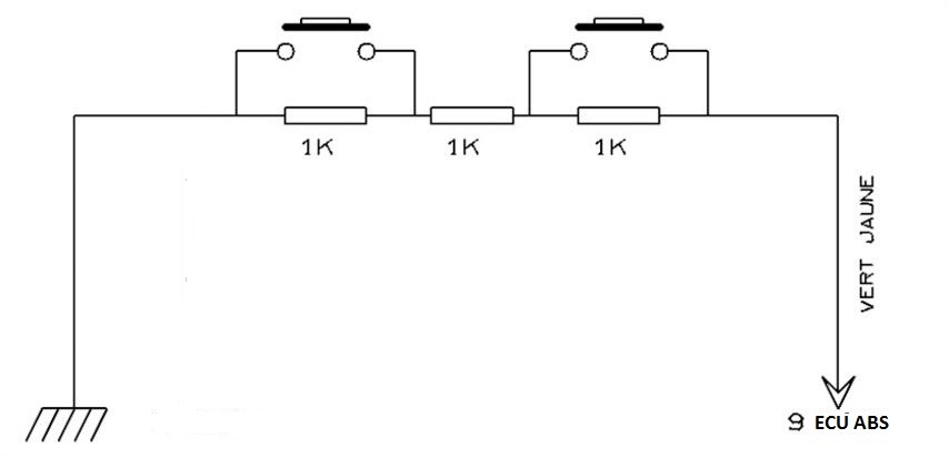

sebas a écrit :au fait je peux le tester si c bien ces soudures?
Oui et non car ce n'est pas obligatoire que tu puisses le voir au multimètre (3K si les navettes ne sont pas fermées entre les pin 6 et 9 du bloc ABS), car suivant que le contact se fasse + ou - bien, tu ne verras pas grand chose!
En fait ce sont des micros coupures qui se produisent lorsque le bloc ABS vibre, et font que les navettes ne transmettent pas les bonnes valeurs à l'ECU d'ABS..
Voici le schéma de principe des Navettes avec les valeurs (merci Volta :wink: ).
principe des navettes

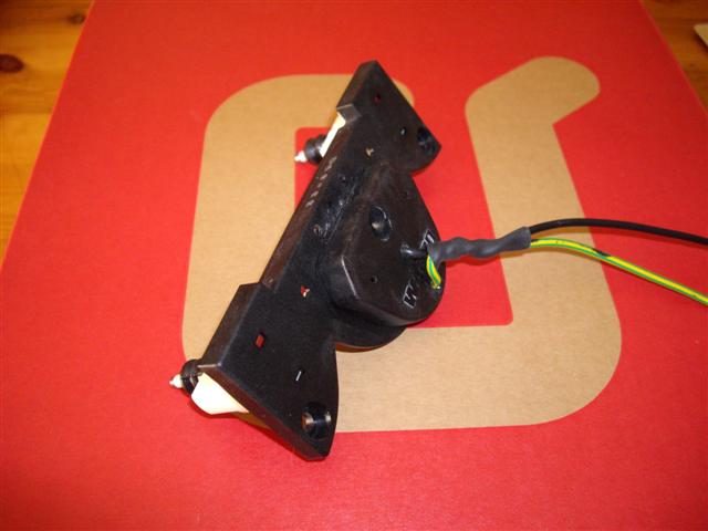

tu sembles croire que c'est juste une modif de la masse , ce n'est pas vraiment ça ! :sm11:
Pour le problème du capteur AVG ça n'a rien à voir mais pour le problème des navettes (shuttle valve switch electrical failure), oui la modif est adaptée.
Pour le TC: oui il fonctionne normalement.
Car la seule différence après la modif, c'est que les navettes ne sont plus reliées à l'ECU d'ABS via le connecteur dans le bloc ABS, mais directement à l'ECU(un côté à la masse et l'autre sur le fil qui va à l'ECU).

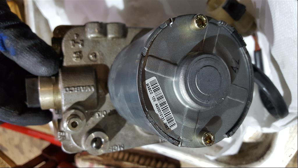

Voici les photos des soudures en cause dans le bloc et mes navettes une fois modifiées.
Ciao
Pascal.

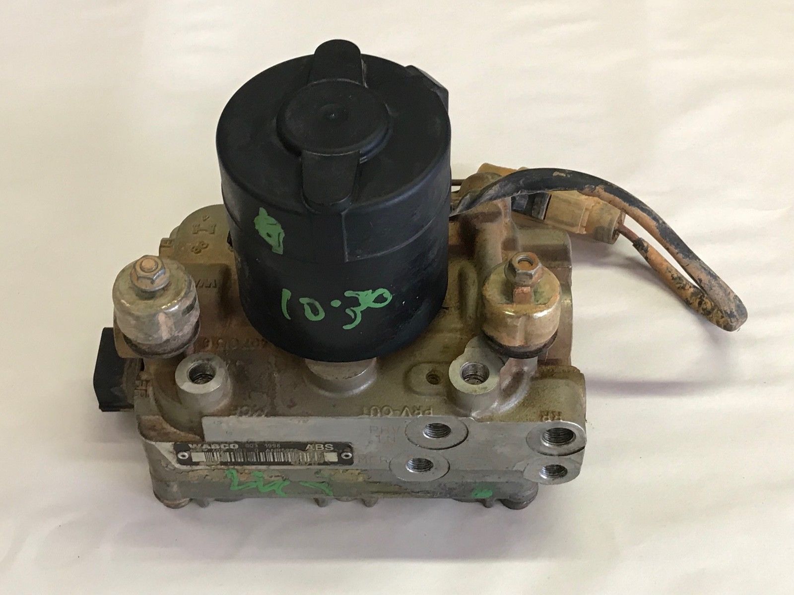

Re: Discovery II : modulateur ABS hors service
disco2magoliv a écrit :salut,
Sur les 300 TDI l'ABS je ne sais pas comment c'est fait......... :sm11:

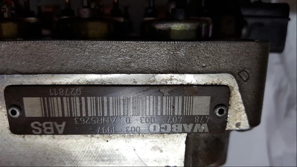

En image le bloc ABS ANR5263 du Disco 300 TDI année 1998 :
Il serait interressant de voir s'il y a eu un rappel constructeur sur ce bloc ABS ? :?:
C'étais le cas sur le V8 essence de mémoire :wink:

Bloc ABS ANR5263 Range / Discovery 300 TDI / V8 et P38
On retrouve ce bloc ABS ANR5263 sur les :
- P38,
- Discovery V8
- Discovery 300 TDI
- Range 300 TDI
donc assez rependu finalement et ce bloc n'a pas eu de rappel constructeur :wink:

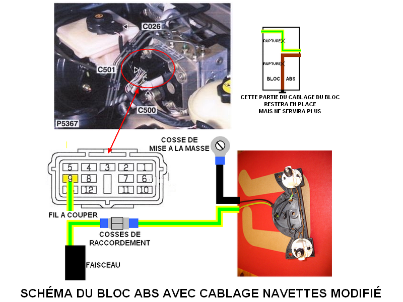

disco2magoliv a écrit :Salut,
sebas a écrit :a quoi correspond ce boitier électrique noir et ses soudures?
C'est la partie noire du bloc ABS ou le connecteur est raccordé (entouré de rouge sur la photo), il est vendu avec les vannes navettes.
Sur cette photos on ne voit pas les soudures en cause qui sont de l'autre coté.SWO500040_bis.jpg
Mais pour supprimer ce problème de soudure, il te suffit de modifier les navettes ce qui consiste à ne plus passer par le bloc électrique ou les connecteurs des navettes ont leurs soudures cassées.
Une fois les navettes modifiées et en place sur le bloc ABS, il te faut couper le fil de la broche 9 (jaune/vert en principe) du connecteur C0501 du bloc ABS et sur la partie qui va vers l'ECU d'ABS (pas le côté connecteur) y souder le jaune/vert qui vient de tes navettes modifiées.
Puis le noir de tes navettes modifiées doit être mit à la masse.C501_ABS (Small).jpg

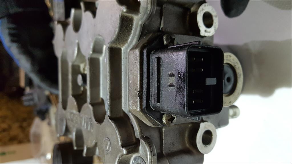

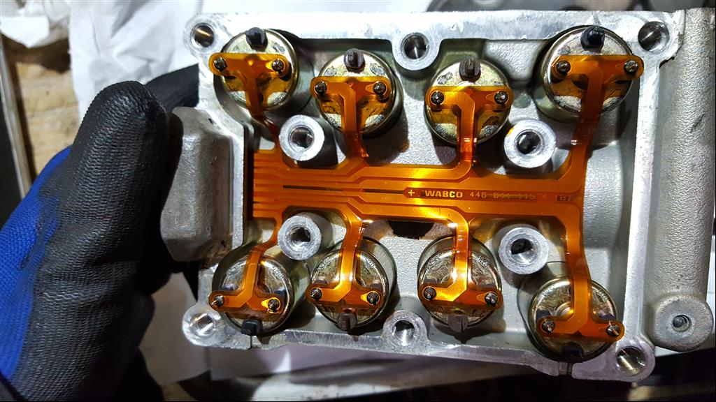

Ayant le même problème , j'ai tout vérifié et démonté mon bloc abs
Alors j'ai d'abord fais un diagnostique avec une valise pro que l'on ma prêté
J'ai un défaut concernant les valves abs "message en anglais ".
Donc quand je démonte la première partie en dessous de mon bloc abs j'ai en main la platine plastique avec les 2 valves.
Bizzarement, les connectiques me semblent neuves et la partie plastique également.
Je me renseigne auprès de l'ancien propriétaire qui me dit que tout a été changé ( capteur abs et les 2 moyens de roue ).

Je me décide donc aujourd'hui à faire la modif électrique des navettes mais j'ai besoin d'un conseil.
Sur la photo on voit bien 2 fils au dos de la platine plastique, un noir et la masse.
Je branche donc la masse sur la carrosserie de la voiture et je coupe donc la masse qui vient au cul du connecteur? ??
Et le fil noir, il va ou ??
Merci de vos retours , Je vous tient au courant suite à vos réponses si le problème a été résolu car il me reste plus que ca à modifier

Je t'ai répondu ici ==> viewtopic.php?f=22&t=7597
En espérant avoir été suffisamment clair, si non redemande sur ce qui te parait trouble :wink:
