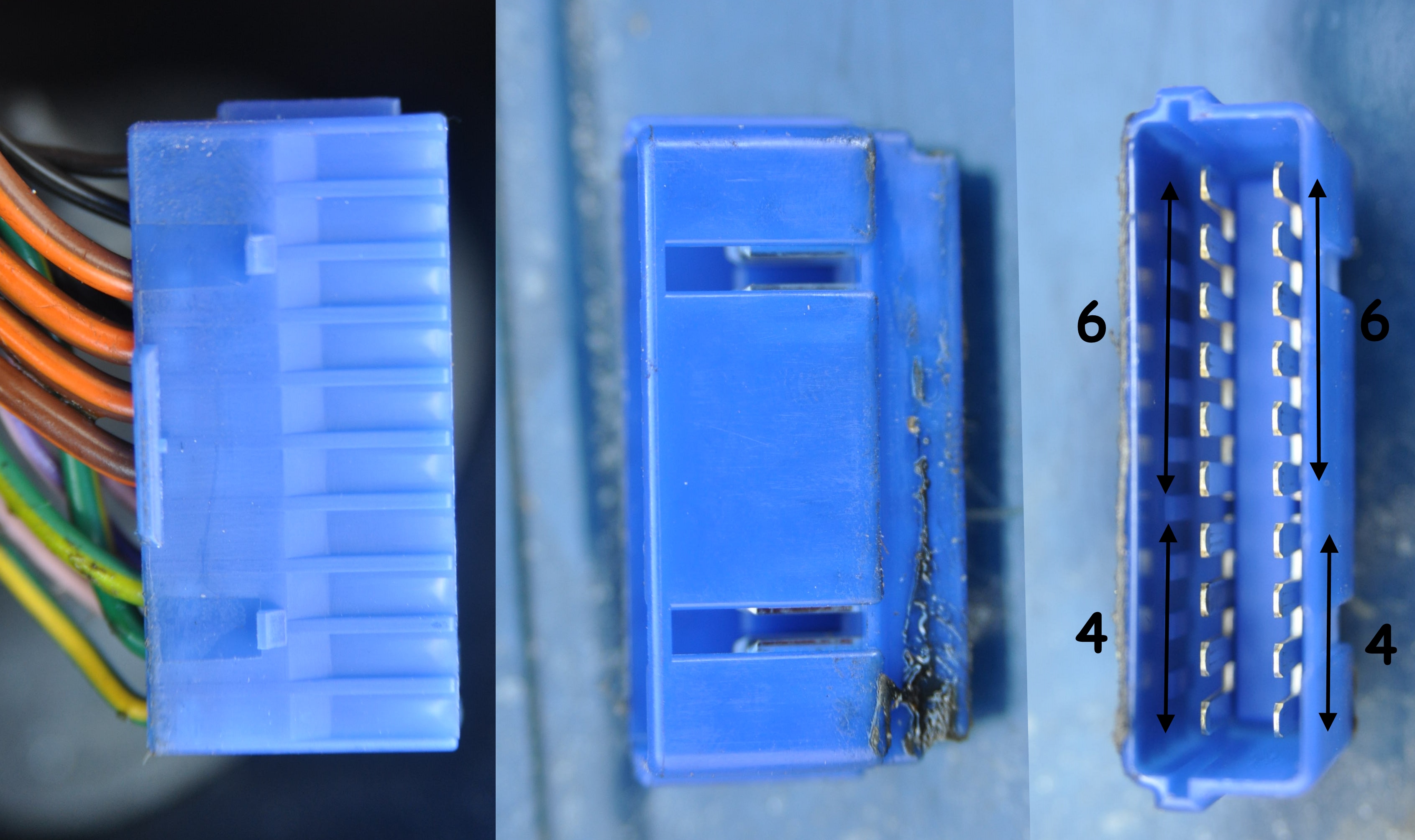

Une première photo net de C0287, dans son faisceau.
Une seconde photo du collecteur surtout les marques de chauffe si présentes.
Une troisième de l'intérieur du collecteur ouvert coté femelle. Ce n'est pas gagné car lorsqu'ils sont fondu, il est pratiquement impossible d'enlever le capuchon avec les barrettes de contact car le plastique fondu fait colle. Dans ce cas ne t’embête pas, coupe les fils marrons liseré bleu défectueux et soude les entres eux
de façon irréprochable cela va de soit, et isole bien la liaison soudé.
Voir cette photo et celle-là
ça doit être le bleu en premier plan. J'ai trouvé un peu de rouille comme celle qu'on trouve sur les bornes de la batterie
Ah! ça comme tu peux le voir ce n'est pas un connecteur avec des fiches mâles et femelles qui s'encastrent, c'est plutôt un header? Collecteur? Donnes moi le nom... et dis moi si on peut l'ouvrirUne troisième de l'intérieur du collecteur ouvert coté femelle.
Les fils marrons lisérés sont un peu crasseux, j'ai nettoyé avec un diluant (les moyens de bord au désert) le contact s'est rétablie et s'est stabilisé enfin, mais je ne sais pas s'il faut vraiment couper, comme tu dis, ces quatre fils, les détacher du connecteur et les rassembler entre pour ne pas avoir à y revenir encore une fois de plus. Qu'en penses tu?Ce n'est pas gagné car lorsqu'ils sont fondu, il est pratiquement impossible d'enlever le capuchon avec les barrettes de contact car le plastique fondu fait colle. Dans ce cas ne t’embête pas, coupe les fils marrons liseré bleu défectueux et soude les entres eux

C'est nettement mieux, On peut voir ou deviner que ton collecteur de raccordement C0287 a chauffer enfin on dirait car je ne sais pas si c'est de la saleté marron, les fils ont l'air d'avoir eu chaud, essais de l'ouvrir et de faire une photo en position macro:

En effet, il y a eu chauffe comme tu as bien indiqué sur le photo. Comment l'ouvrir alors?LØLØ a écrit :Salut,

 Il faut libérer les deux ergots du couvercle de liaison avec un petit tournevis plat et tirer dessus. Ca c'est en théorie quand tout va bien. Maintenant, si les liaisons internes ont chauffé et fondue le plastique, l'ouverture du collecteur peut se transformer en vrais jeu de massacre. Donc , c'est pour ça que je t'ai dis précédemment, si tu n'arrivs pas à l'ouvrir, tu coupes les fils de même couleur sur lesquels il y a un problème de liaison et tu laisses les autres en place si ils sont correctement en contact. Une fois ouvert tu as ça : Dans le couvercle il y a les barrette de liaison, les collecteurs bleus, ont 2 barrettes de 6 liaisons; et 2 barrettes de 4 liaisons, les collecteurs d'une autre couleur que bleu, ont d'autres combinaisons de liaison interne dans leur couvercle.
