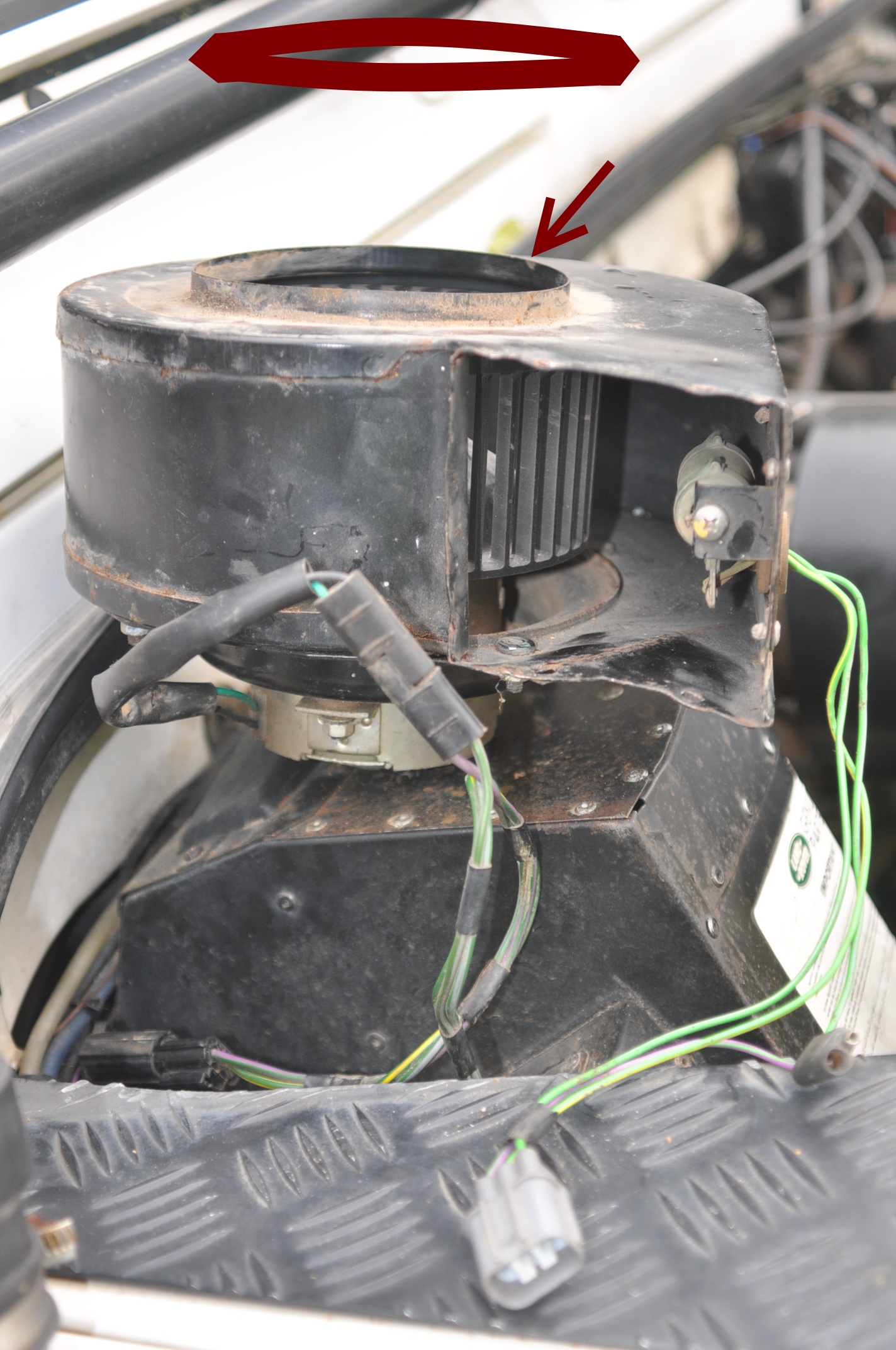

Le joint est fendu, tu l'ouvres et tu le places autour de l'entrée du bloc de la roue à aube.

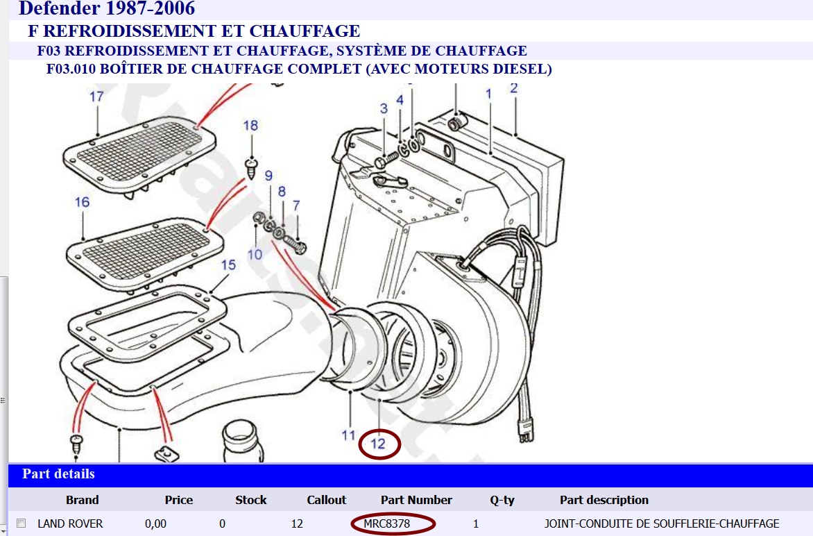

Il y a un modèle rond également qui rempli cette fonction sur les lands d'avant TD5.
Avant il était rond avec la même référence MRC8378.

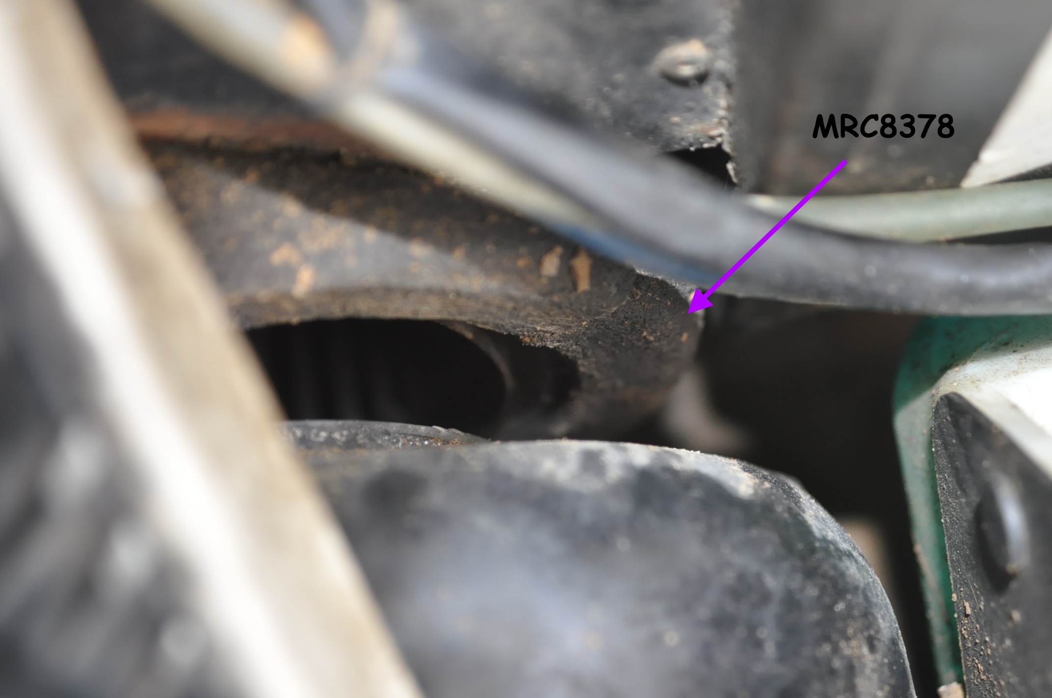

Si tu arrives a le situer, il est en place sur un chauffage de 300tdi de 1998.
