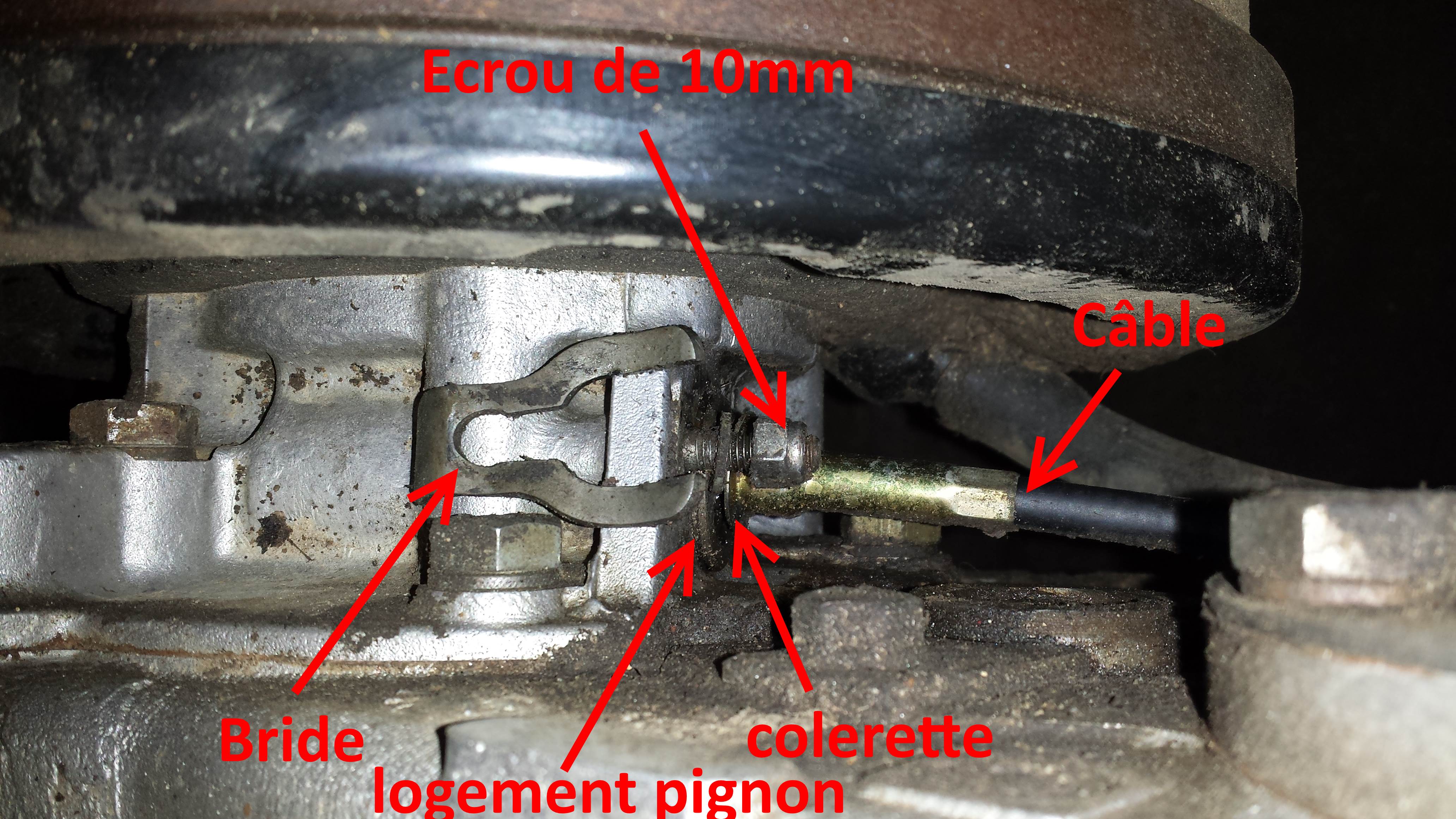

1)Il faudra juste que tu enlèves le goujon qui tient la fourche de maintient du système à câble, pour le remplacer par une vis M6 qui tient le capteur électronique.
Système de fixation du câble, peut-être que tu peux l'utiliser avec le capteur électronique, mais je n'ai jamais essayé, ecrou + goujon ne correspondent peut-être pas à l'épaisseur du capteur électronique, ou galère a mettre en place. Mais, j'ai sans problème adapté un système à cable sur des transferts de td5 ou td4.
2) Il se peut que le carré soit trop petit, selon la provenance, car il y a deux tailles, dans ce cas, il faut changer le petit pignon, mais c'est vraiment rien de méchant. Si ton carter provient d'un def pas de problème normalement, cela se monte.

Je n'ai pas sorti le goujon qui tien le capteur, je l'ai utilisé pour la fixation, en mettant écrou et contre écrou
