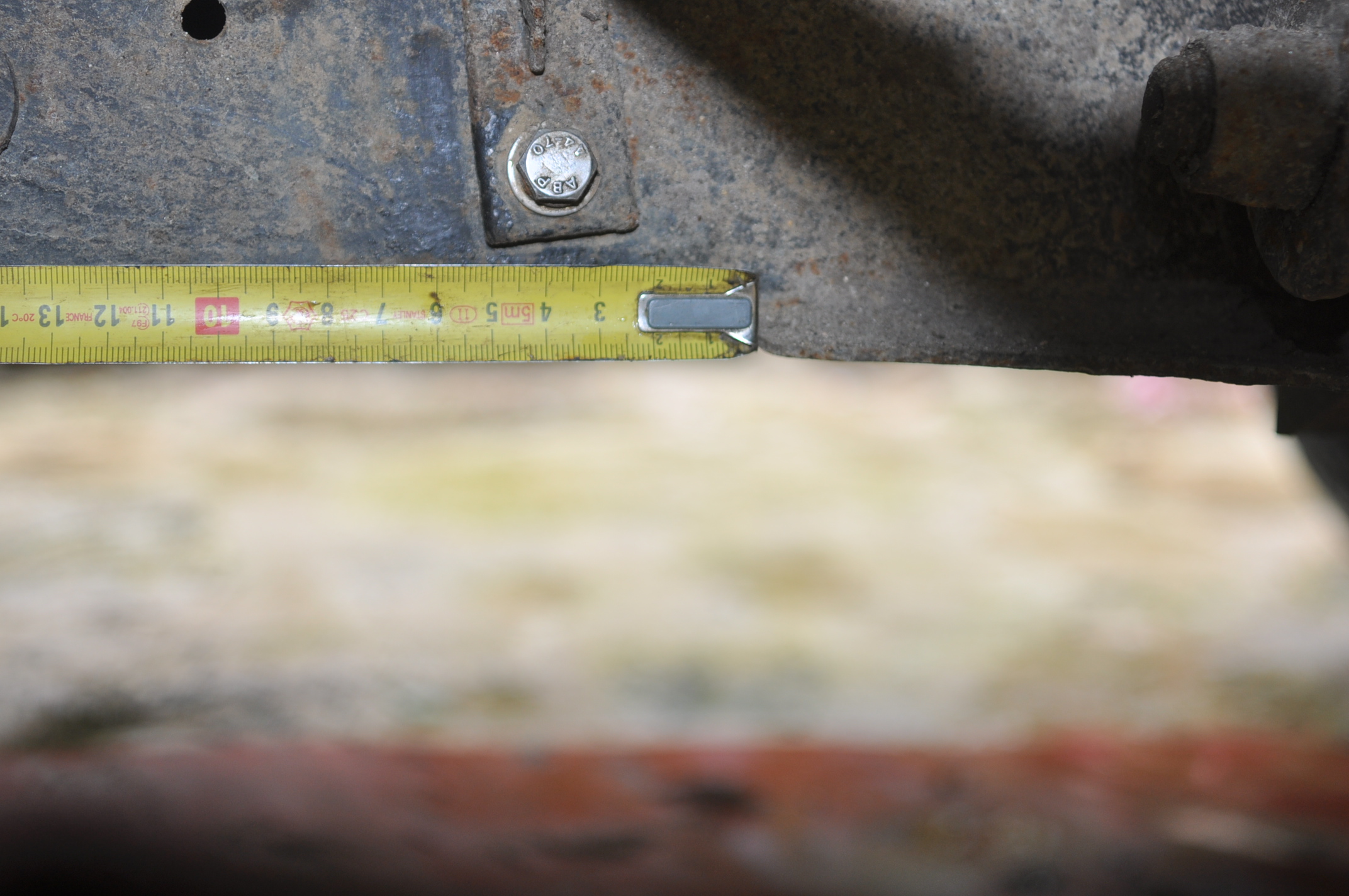

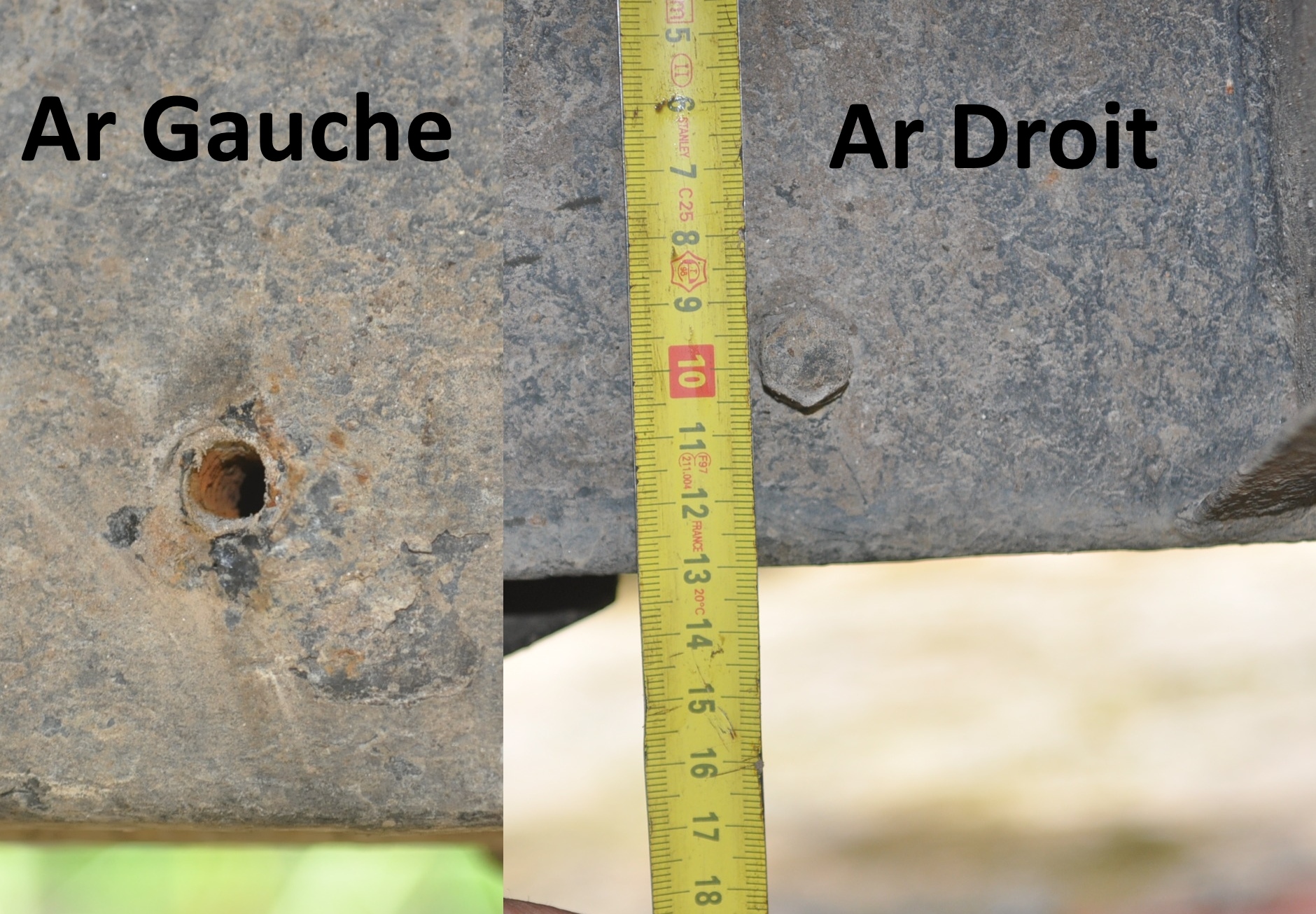

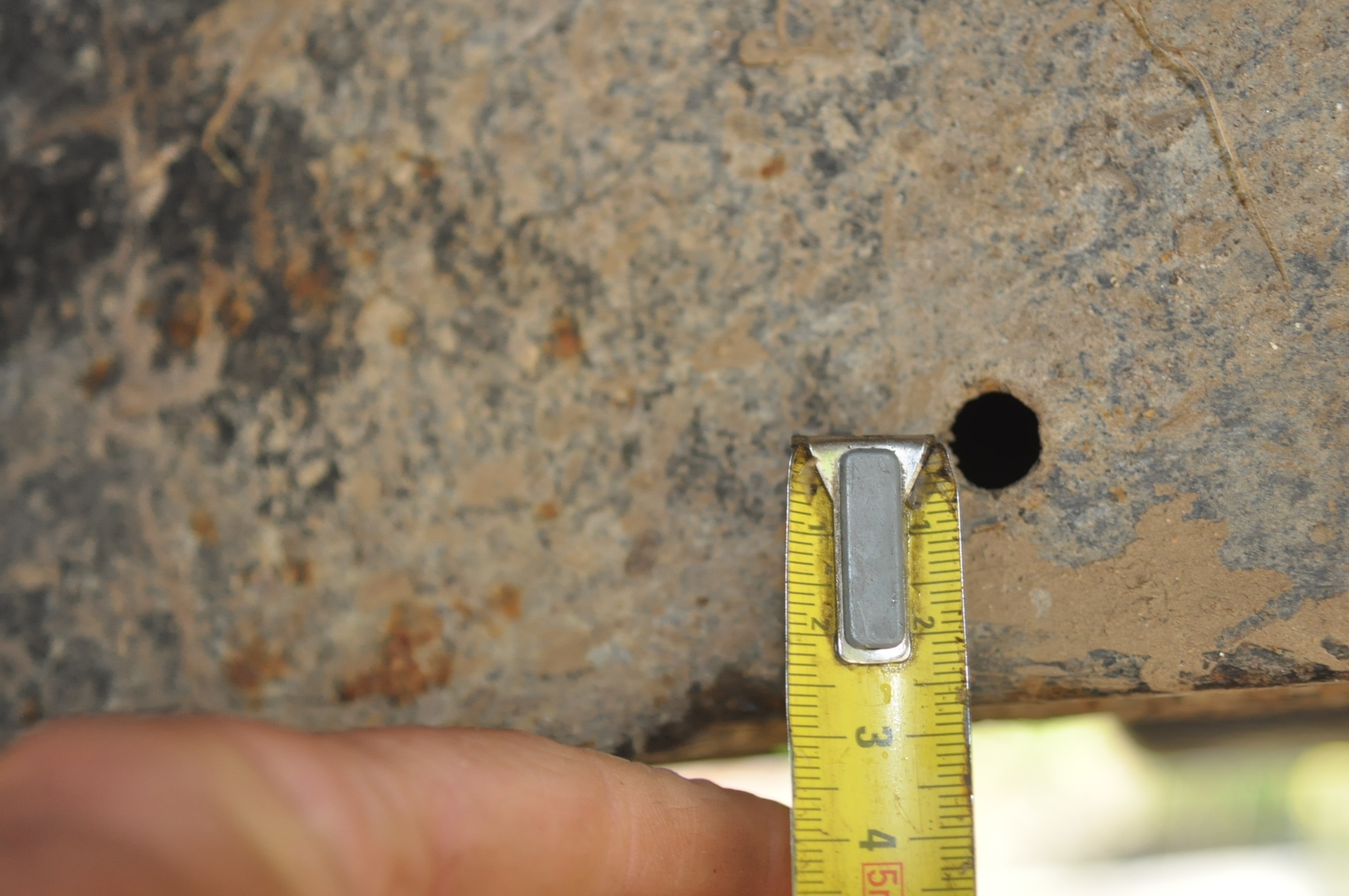

LØLØ,
A quelle distance se trouve le filet rapporter par rapport au point le plus bas du châssis, au droit du filet rapporté ?
- Messages : 6211
Re: marche pied cotés passager
Bon on est dans la plus pure ligné Land Rover et du assemblé à la main, les cotes on va dire, 28mm +/- 2mm.
coté passager: Coté chauffeur, il reste juste le trou, l’écrou serti a été arraché. A l'arrière droit on a plutôt 30 mm. On peut voir ce que devient un écrou rapporté avec le temps si il n'est pas boucher. Je pense que pour le montage, il est préférable de gaver l’écrou rapporté de graisse. Une cote en Horizontale, peut-être utile pour effectuer un contrôle. Puis comme tu es un très bon client, puisque mon unique, donc précieux client...
Je suis prêt a te faire une ristourne de 20% sur la location d'un matériel, qui pourrait s'avérer utile dans ton entreprise, évidement, l'écrou en lui même est fourni gracieusement à titre d'échantillon.

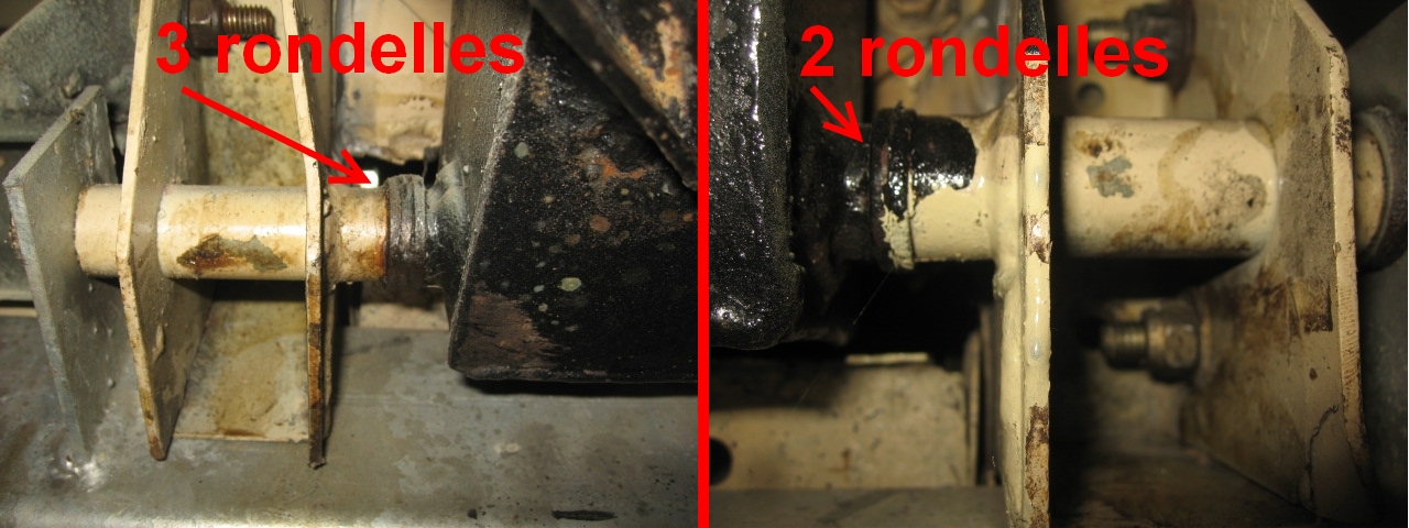

j'ai une question sur la façon d'installer des marchepied latéraux d'origine sur un Defender 110 TD5 2011.
Les marchepieds ont 3 point de fixation comme visibbles sur la photo: Je comprends que le point avant doit être directement fixé sur l'espèce de "gros boulon" qui fixe les pièces du chassis derrière le passage de roue (vis de tirants de pont???); Apparemment, je devrai probablement enlever la rondelle, de manière à avoir suffisamment de longueur pour visser correctement l'écrou.
Désolé de l'absence de photo, mais, si qq a un avis, pourrait-il vous me confirmer que c'est bien çà?

- Messages : 6211
Salut,Palminski a écrit : Je comprends que le point avant doit être directement fixé sur l'espèce de "gros boulon" qui fixe les pièces du châssis derrière le passage de roue (vis de tirants de pont???);
Par contre, sur la vis du tablier sur le "jambon" oui. Par contre, il y a des rondelles qui servent de cales, si c'est de celles là dont tu veux parler tu peux en enlever si tu compenses par l'épaisseur de la patte de fixation de ton marche pied. Ou bien laisser tout tel quel et utiliser une vis plus longue. Mais land Rover c'est garder une marge au niveau de la longueur de la vis pour compenser le pire des gauches qu'il peut y avoir sur un tablier, en te servant de la patte de fixation du marche pied comme rondelle et en supprimant la rondelle plate derrière l'écrou, cela peut se monter sans plus de difficulté. Ne pas hésiter à jouer de la massette, pour ajuster les pattes de fixations de ce genre d'accessoire au châssis du land. A+
