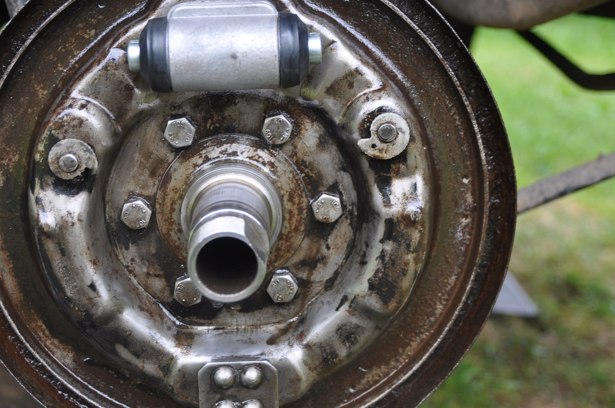

Comme dit un peu plus haut mon gros probleme c'est que je n'ai qu'un seul escargot / excentrique par tambour du coup je ne peux régler que une garniture mais pas la 2eme!
Comment ça se fait? Bonne question car le deuxième trou n'est même pas percé... :shock:

djé a écrit : Comment ça se fait? Bonne question car le deuxième trou n'est même pas percé... :shock:
Pare ce que c'est un 90, et que le système de frein arrière à tambour, n'est pas tout a fait le même que ceux des 110, Il n'y a qu'un excentrique, l'espèce de bague d'ancrage bas repère 4, le diamètre des tambour un peu plus petit, 254.4mm (10Inch) quand c'est neuf contre 279.4mm (11 Inch) pour le 110
Donc, contrôle l'usure intérieur du tambour arrière, si le diamètre est supérieur à 255.5mm il faut les changer leur références: 591039.

Merci lølø mais j'ai peur de ne pas saisir...
Pour toi l'excentrique sur mes freins est le repère 4 de ton schéma ?
Car je n'ai pas ca mais par contre jai le système avec l'escargot qui agit sur l'ergot de la garniture mais je n'en ai que un par tambour... et je ne peut pas dire qu'il en manque un car il n'y a pas de trou pour l'emplacement d'un deuxième comme la photo ci dessous le je n'ai que celui vers l'avantage du véhicule
Montage idem mais avec un seul escargot

djé a écrit : Pour toi l'excentrique sur mes freins est le repère 4 de ton schéma ?
Non, pas du tout, le système n'est pas le même sur un 90 et un 110. La pièce 4 du bas, ils appellent ça: pièce d'ancrage des mâchoires, c'est spécifique au 88 ou 90 . Ce qui m'étonne c'est que tu ne l'as pas. Quel est le diamètre de tes tambours: 10 Inch ou 11 inch ?
Vois la photo sur cette l'inter de kebir, certes c'est pour une série, mais tu vois le principe, un seul excentrique et la pièce 4.
Car je n'ai pas ça mais par contre j’ai le système avec l'escargot qui agit sur l'ergot de la garniture mais je n'en ai que un par tambour... et je ne peut pas dire qu'il en manque un car il n'y a pas de trou
Oui, car tu as un 90 et le système sur un 110 est différent de celui du 90, comme tu peux le voir dans la doc du 90, ils ne parlent que d'un seul réglage d’excentrique (adjuster).
