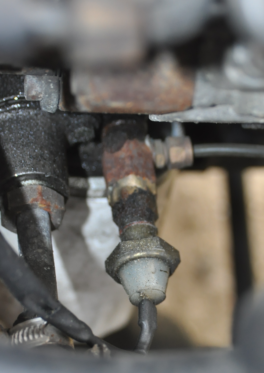

J'ai un soucis avec mon voyant de pression huile, ce matin en prenant le land, le voyant est resté allumé, le niveau est correcte. La veille j'ai roulé toute la journée pas soucis. J'ai débrancher le fils de la sonde, toujours allumé. Avez vous une piste ?

Salut ; si tu as débranché la sonde et que le voyant reste allumé , c'est que ton fil doit toucher la masse quelque part entre la sonde et le tableau de bord ; soit l'isolant est usé sur un morceau de carrosserie ou pincé !!
Tu est certain d'avoir débranché le bon fil ?

C'est bien le fil blanc avec le liseré marron que tu as débranché ?
Sinon, débranche le connecteur C162, sur lequel arrive ce fil, il est sur le tablier, pour voir si le voyant s'éteint. Car ce voyant s'allume, si ce fil blanc liseré marron est relier à la masse. Ou alors, c'est un défaut dans le faisceau, ou une erreur de fil capteur. Il se situe a coté du filtre a huile. A+

merci pour votre aide jai trouve ses une masse qui fait allumer mon voyant
