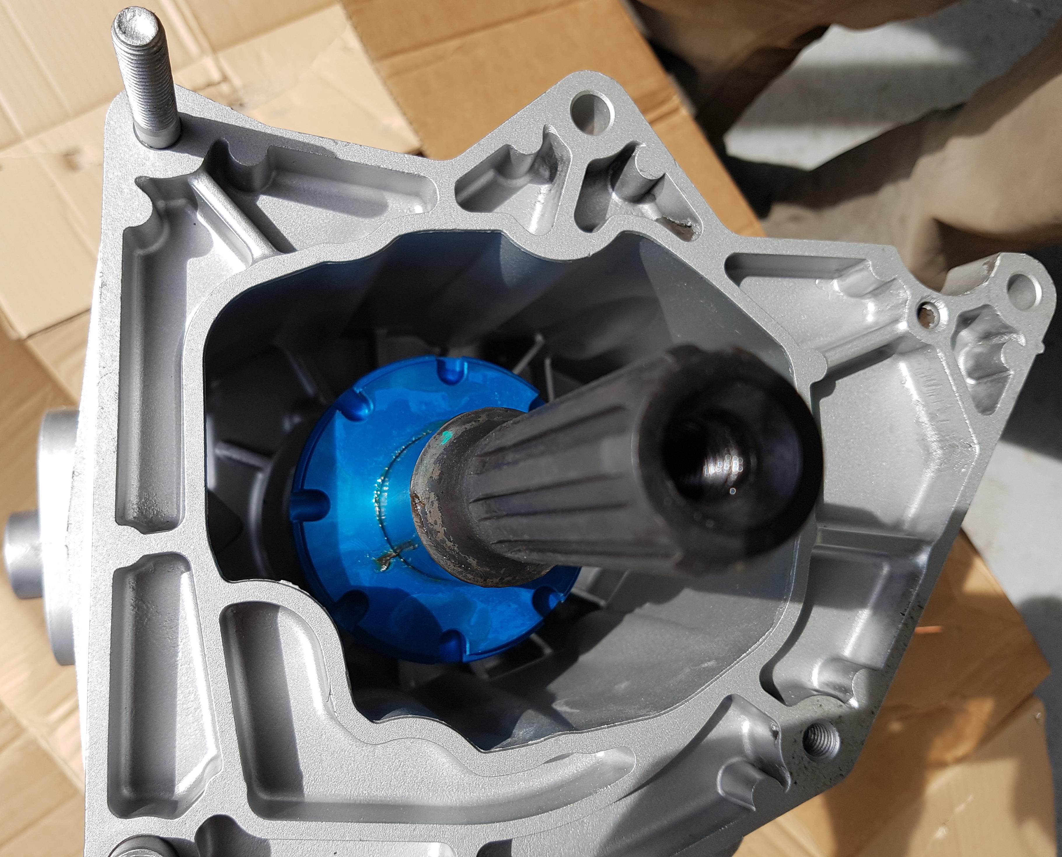

Sur le TD4, il y a un pignon entre la boite de transfert et la boite de vitesse à changer, fragile, car non lubrifié, problème connu chez land rover vers 200000km, voir moins. Aschroft fait un kit de remplacement bien mieux foutu, le prix aussi...
mais bon Aschroft fait un kit de remplacement bien mieux foutu, le prix aussi...
mais bon A voir >là< pour te faire une idée. La main aux autres...
