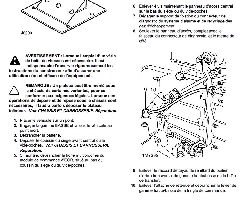

Le réglage de ce mécanisme est présenté de très nombreuses fois sur le forum (donc inutile d'ouvrir des sujets pour un problème hyper classique) :
https://www.landroverfaq.com/viewtopic. ... ert#p74283
Il doit être un peu différent sur le TD4 (enfin diront certain...) car les leviers sont désormais cote à cote
La rubrique 41 page 200 du manuel atelier donne toutes les explications :
