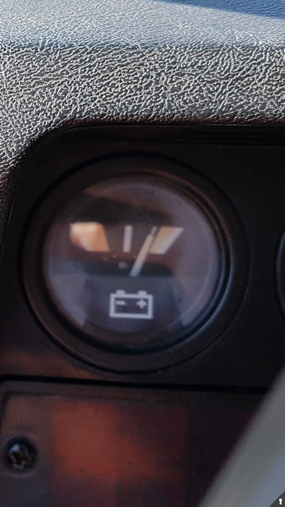

Voici mon probleme. Sur mon land 90, mes clignotants fonctionnent normalement a froid mais à chaud ça déconne, il clignotent une fois et puis plus rien. Je dois allumer les phares pour qu'ils refonctionnent ce qui m'a orienté sur un probleme de tension d'alimentation.
Je m'explique: Quand le véhicule est froid, l'alternateur débite pour recharger la baterrie. Une fois cette derniere completement rechargée, sa tension monte jusqu'à 14.6V voici ce que donne le cadran du tableau de bord:
A ce stade mes clignos ne fonctionnent plus. J'allume les phares ce qui a pour effet de baisser la tension de l'alternateur à 14.3 et là les clignos fonctionnent normalement. Je précise que ma centrale clignotante est neuve.

Est ce normal que la tension monte si haut? (Je pense que oui car le cadran du tableau de bord n'est pas dans le rouge).
Qu'en pensez vous?

La tension régulée devrait être comprise entre 13.6 et 14.4 Volts.
Tu as peut être un problème de régulateur.
