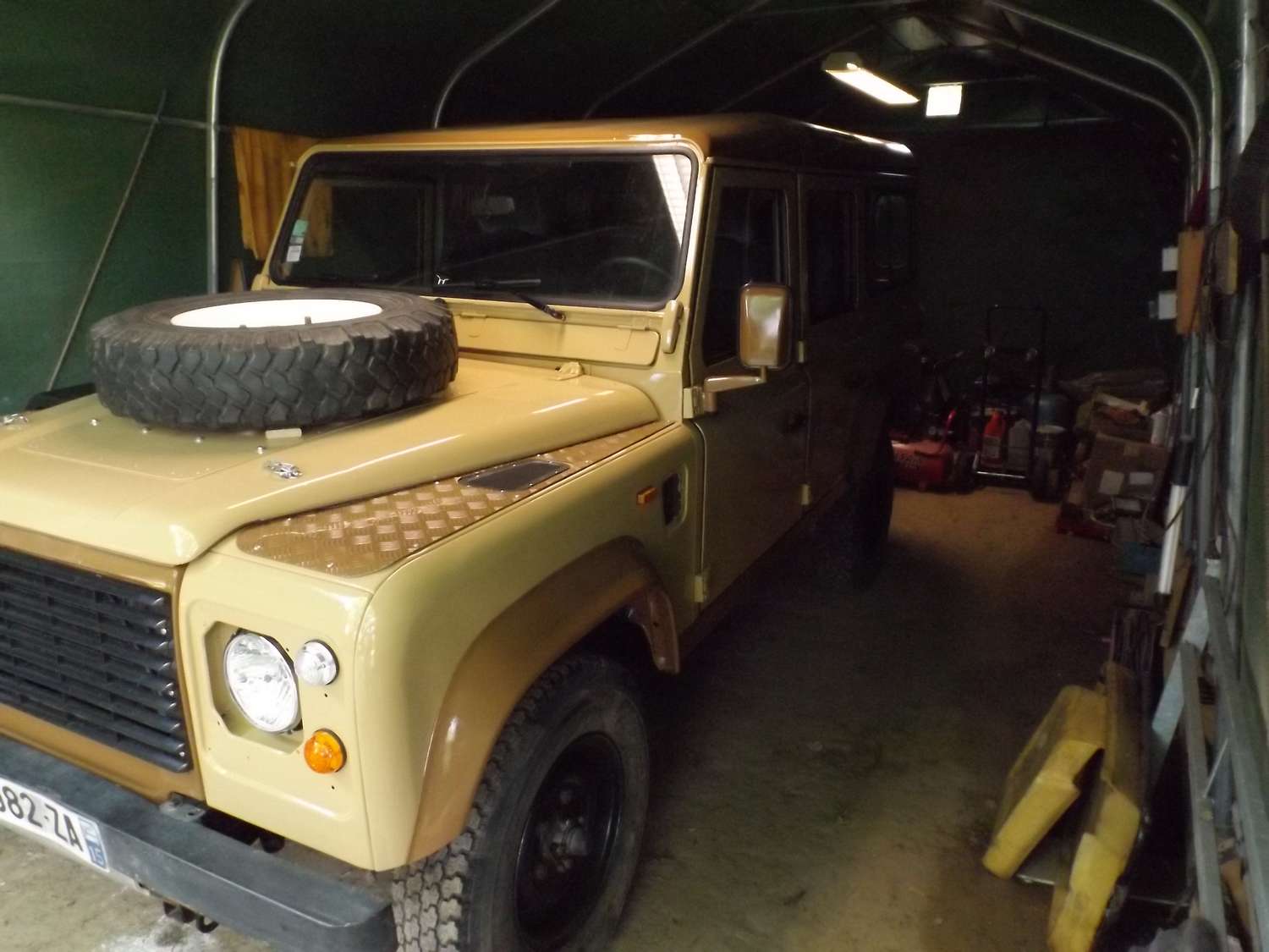

Alors voilà en 2014, j'ai acheté un DEF 110 de 1992 ( 200 dti ) à restaurer bien que roulant !!!!
Au programme des réjouissances de la première année ( la distribution , pompe à eau, nettoyage des radiateurs , durites .... vidange des ponts , BV , moteur .... )
Après 6 mois de petite utilisation, je fut prêt à commencer le dur et j'approche de la sortie du tunnel !

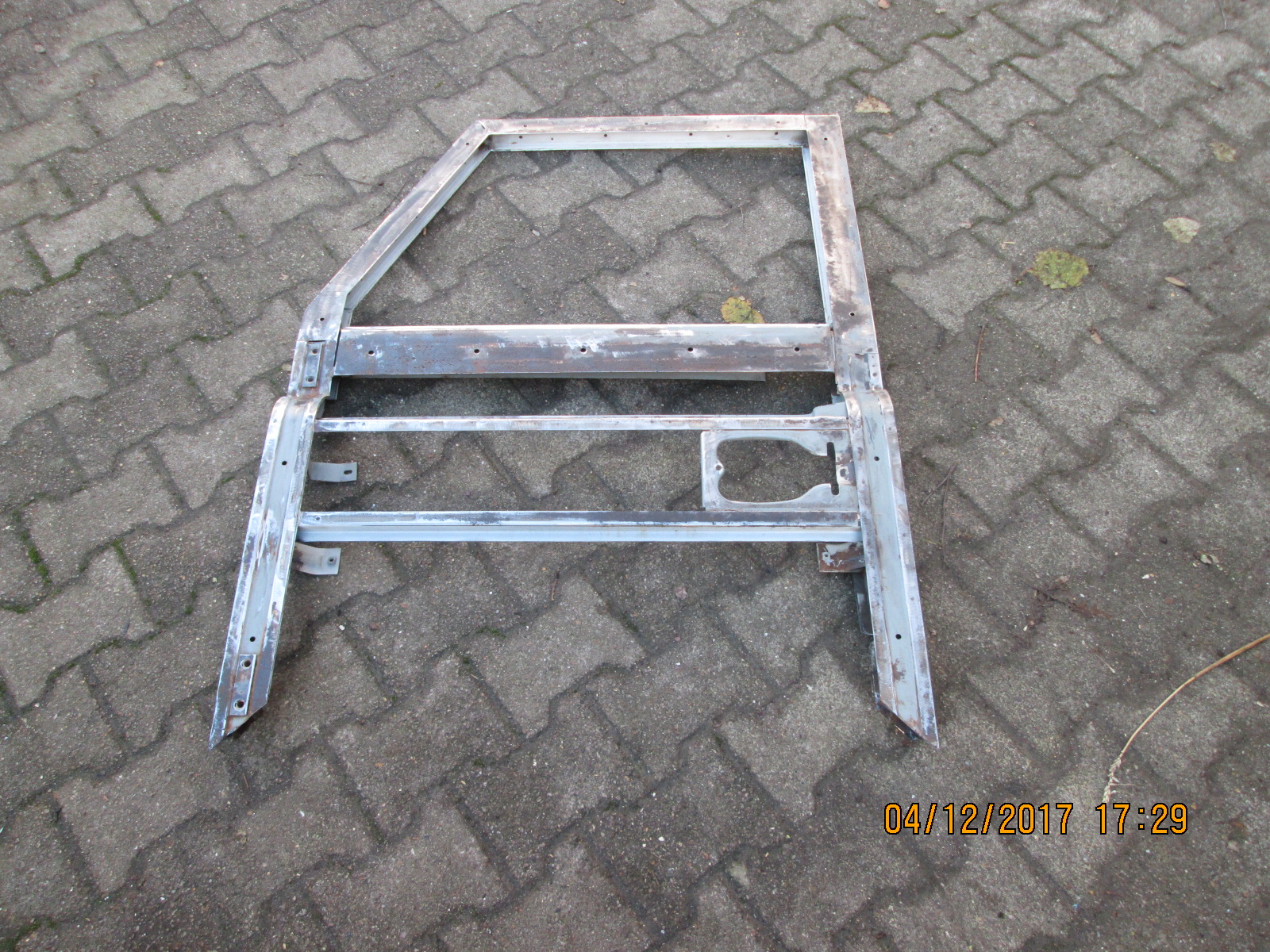

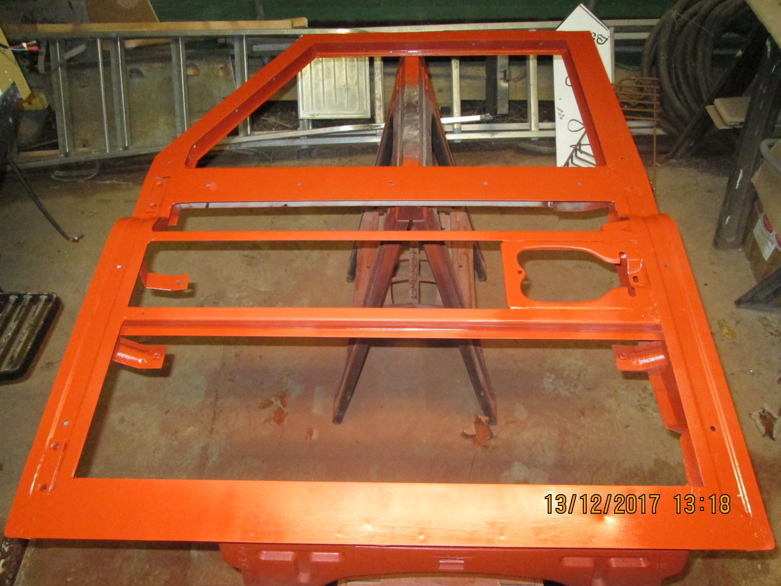

Voila pour ma petite présentation , maintenant ma question : mes cinq portes étant totalement pourrie, j'en fut pour un échange de la porte safari et une profonde rénovation
des portes avant et arrière ( déshabillage des garnitures , dépose des peaux , tronçonnage des sections hs soudage au MIG de nouveau profiler chgt des joint , peinture ect..

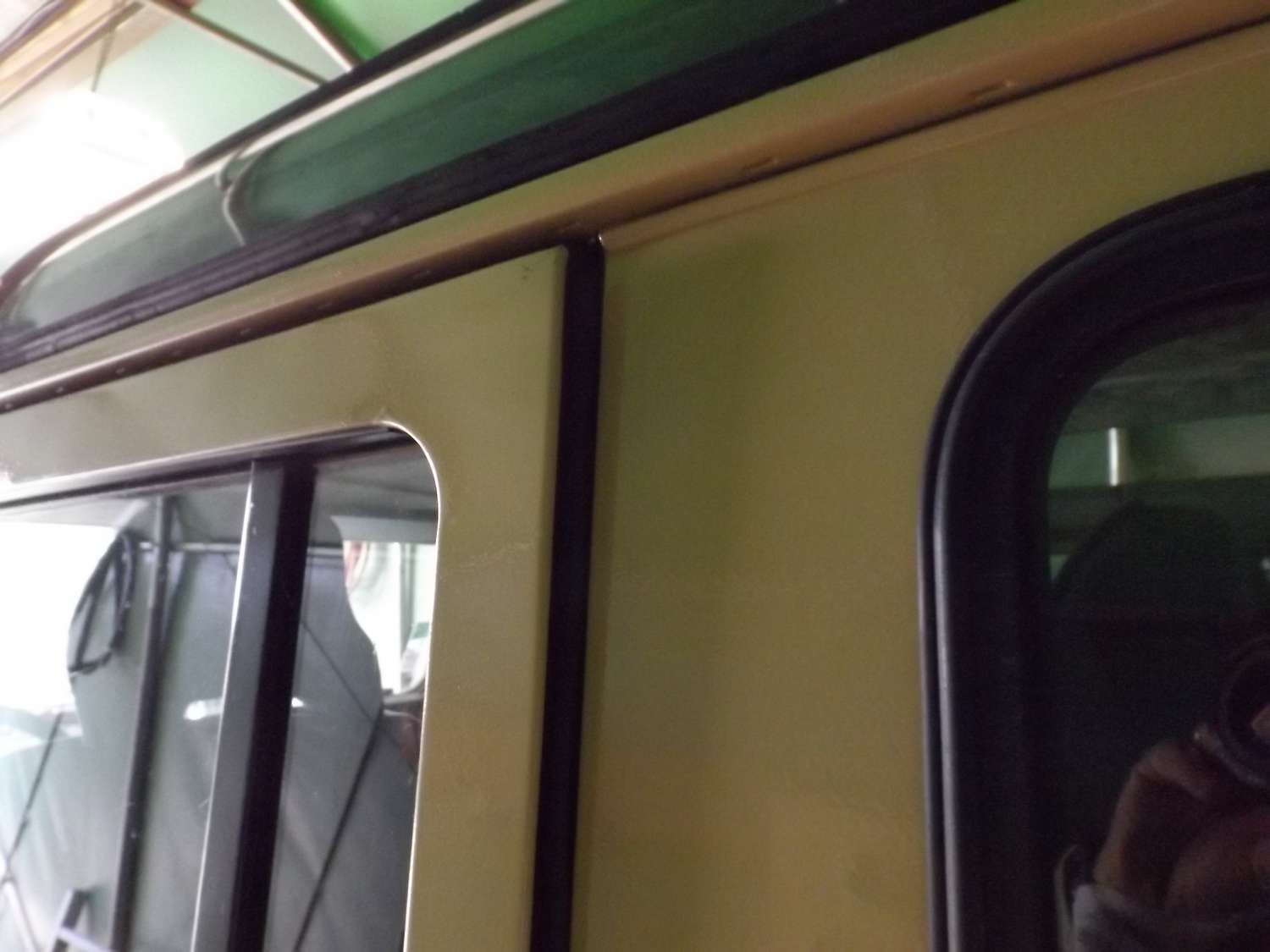

repose sur leur battis . [color=#FF0000]AIE AIE AIE toutes les portes AV et AR rentrent correctement se ferment , restent fermer en roulant .Malheureusement, elles m'appliquent pas les joints périphériques , elles baillent en haut à droite ( toutes ) si quelqu'un pouvait m'expliquer comment elles se règlent ? Cela m'aiderait car là, je sèche contrairement à l'intérieur du DEF. J'habite en Normandie .
Les petites cales entre les charnières et la carrosserie joueraient- elles un rôle ?

Effectivement, les cales permettent de régler l'écartement de la portière par rapport au bâtis. Il y a également les serrures ou plutôt leurs gâches fixées sur le montant qui a également la possibilité d'avancer et de reculer un peu et de monter et descendre. Mais beaucoup plus impressionnant, il y a les genoux pour calé le bas des montant de fenêtre, et les bras pour tirer sur le haut de porte, dont-il ne faut pas hésiter à utiliser la force pour réajuster l'ensemble, si les cales et les serrure n'y suffisent pas.

sur une porte nous avons 2 charnières donc quatre points d'appui , sur une porte avant, quelle action peut avoir l'insertion d'une cale en plus sur la charnière inférieure côté tablier par exemple ?

Si tu mets des cales entre le montant et la charnière tu éloignes la portière, si tu mets les cales coté portière tu rapproches la portière, ou si tu préfères tu écrases plus le joint de porte.
En mettant plus de cale sur la charnière du bas, tu rapproches le haut, et inversement en mettant plus de cales sur celle du haut tu écrases plus le bas.
Mais c'est sûr, pour équilibrer tout ça, c'est le grand art du cubisme dont l'approche parfois peut-être difficile. :wink:
