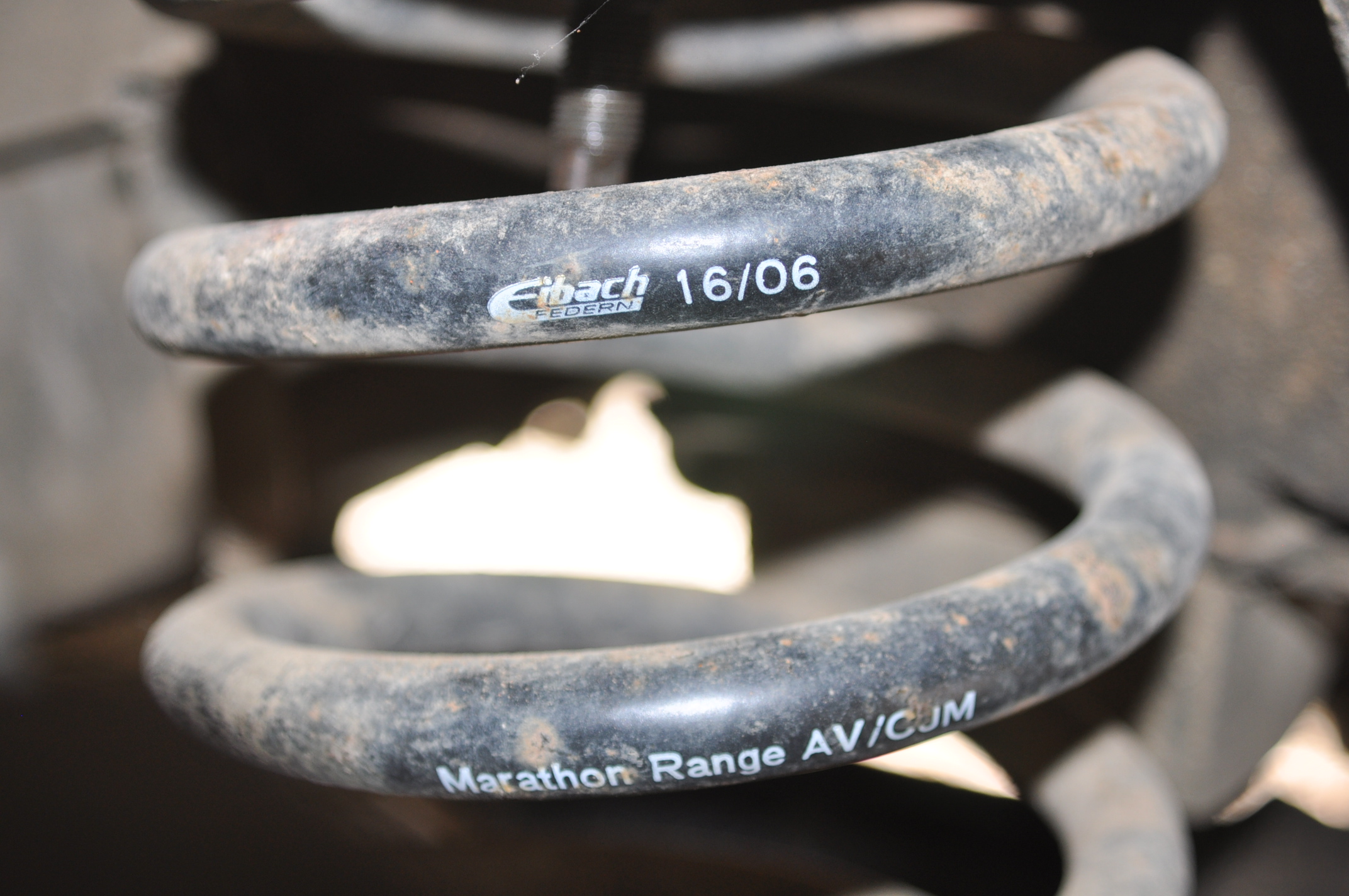

Le plus simple, et le plus standard pour voyager, c'est de mettre des ressorts de 130 à l'arrière; à l'avant tu peux mettre de ressort Eibach renforcés si tu as un treuil, et 4 amortisseurs d'origines de land TD4. Avec ça tu vas au bout du monde, tu ne modifies pas ta hauteur de caisse car tôt ou tard, c'est toujours source de problème, y compris en cas d'accident, ou tu as signer un papier qui disait que tu promettais sur ton honneur que ton véhicule n'a pas subit de modification majeur.
